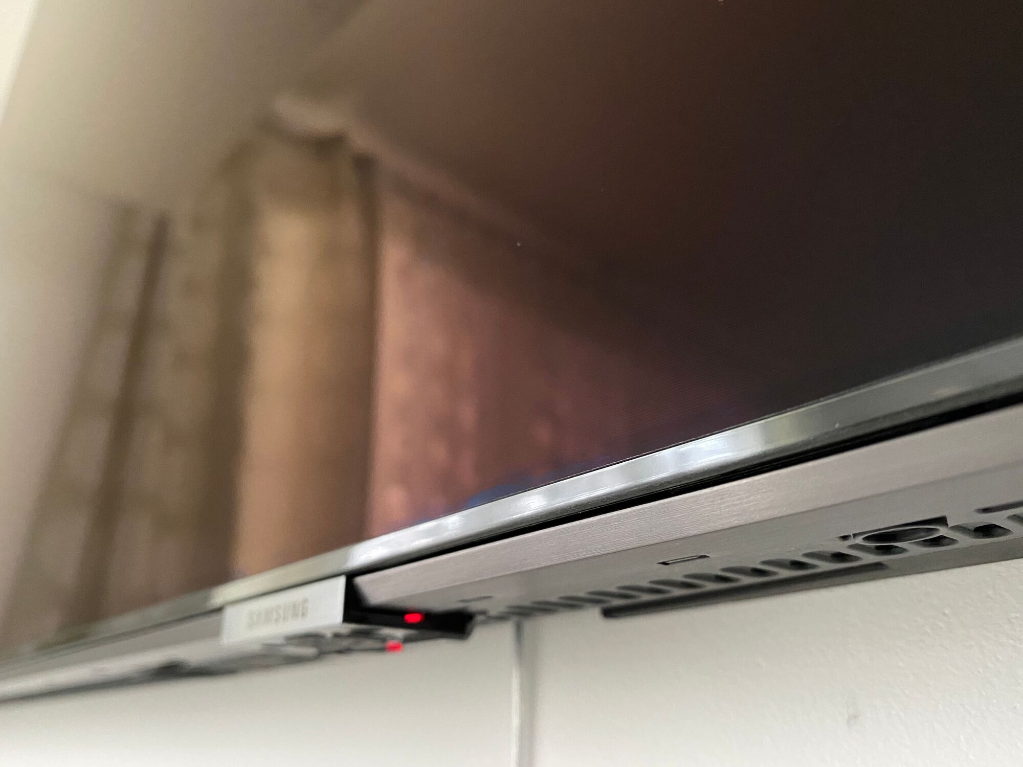

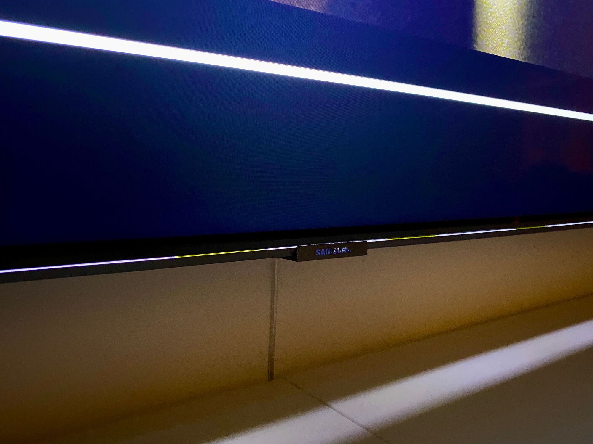

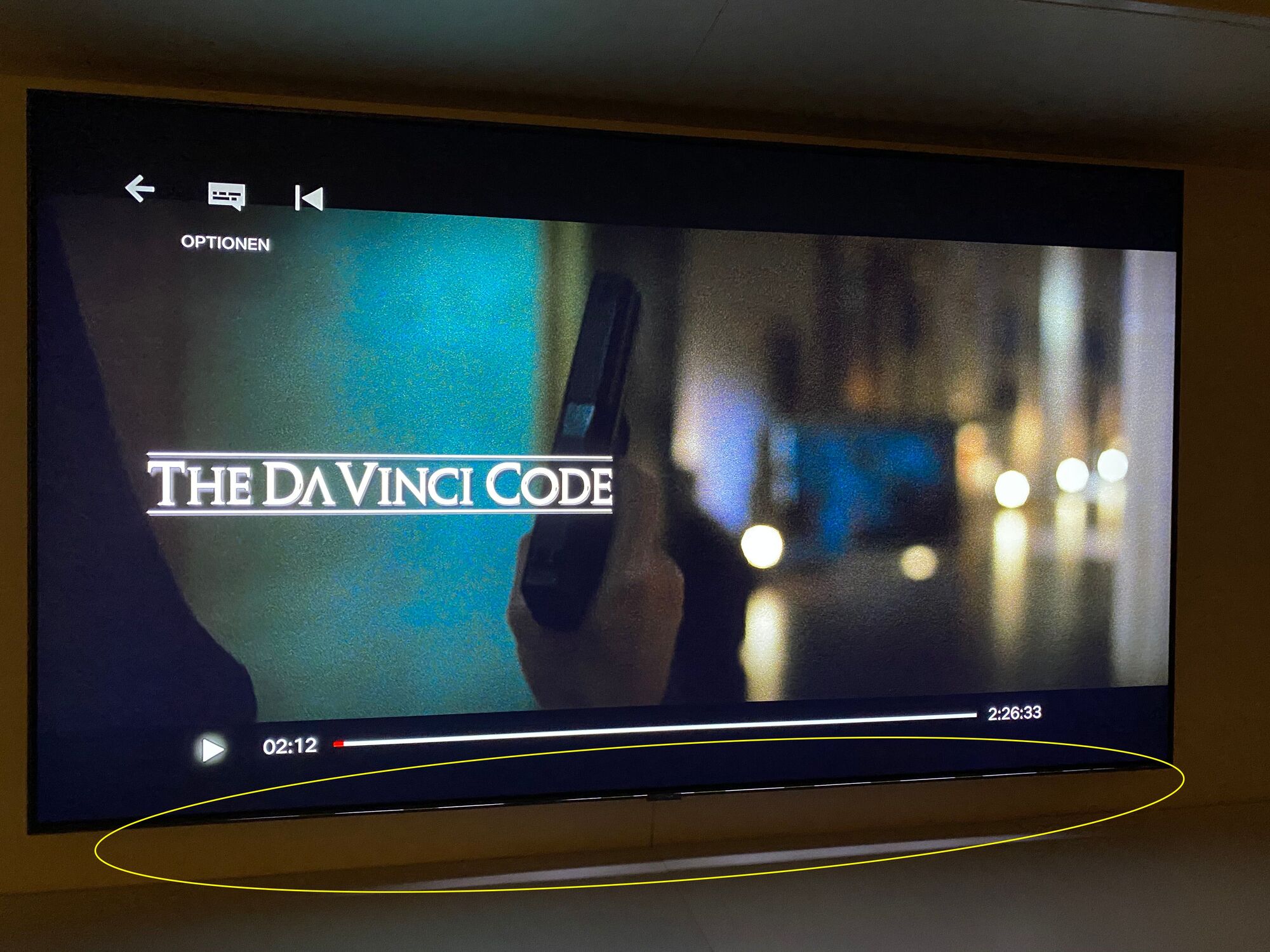

ich habe bei meinem vor 2 Wochen erworbenen Fernseher (GQ65Q85R) festgestellt dass am unteren Rand des Panels teils farbig leuchtende Streifen zu sehen sind. Bei genauerer Betrachtung ist mir dann aufgefallen dass das Panel am unteren Rand etwas aus dem Rahmen hervor steht. Ich denke das sollte eigentlich nicht sein.
Ist das ein EInzelschicksal oder gibt es mehrere die ein ähnliches Problem haben.
Ansonsten bin ich sehr zufrieden mit dem Fernseher!
Wenn ich mir die Berichte zum Paneltausch hier im Forum durchlese, habe ich Angst dass ich danach noch mehr Probleme habe als aktuell. Oder irre ich mich da?

L: @d_stoupakis- die Problematik tritt teilweise auf. Ich würde an deiner Stelle das Gerät beim Händler reklamieren und auf einen Austausch bestehen. Sofern du es online gekauft haben solltest und noch innerhalb der 14 Tage ab Kaufdatum liegst, widerrufe den Kauf, dann kommt das Thema Nachbesserung gar nicht erst auf.
Vielen Dank für die schnelle Antwort. Das habe ich mir fast gedacht. *1f61e.png*
Es war schon ein Act den Fernseher nach Hause zu transportieren und jetzt wieder zurück zum roten Händler....

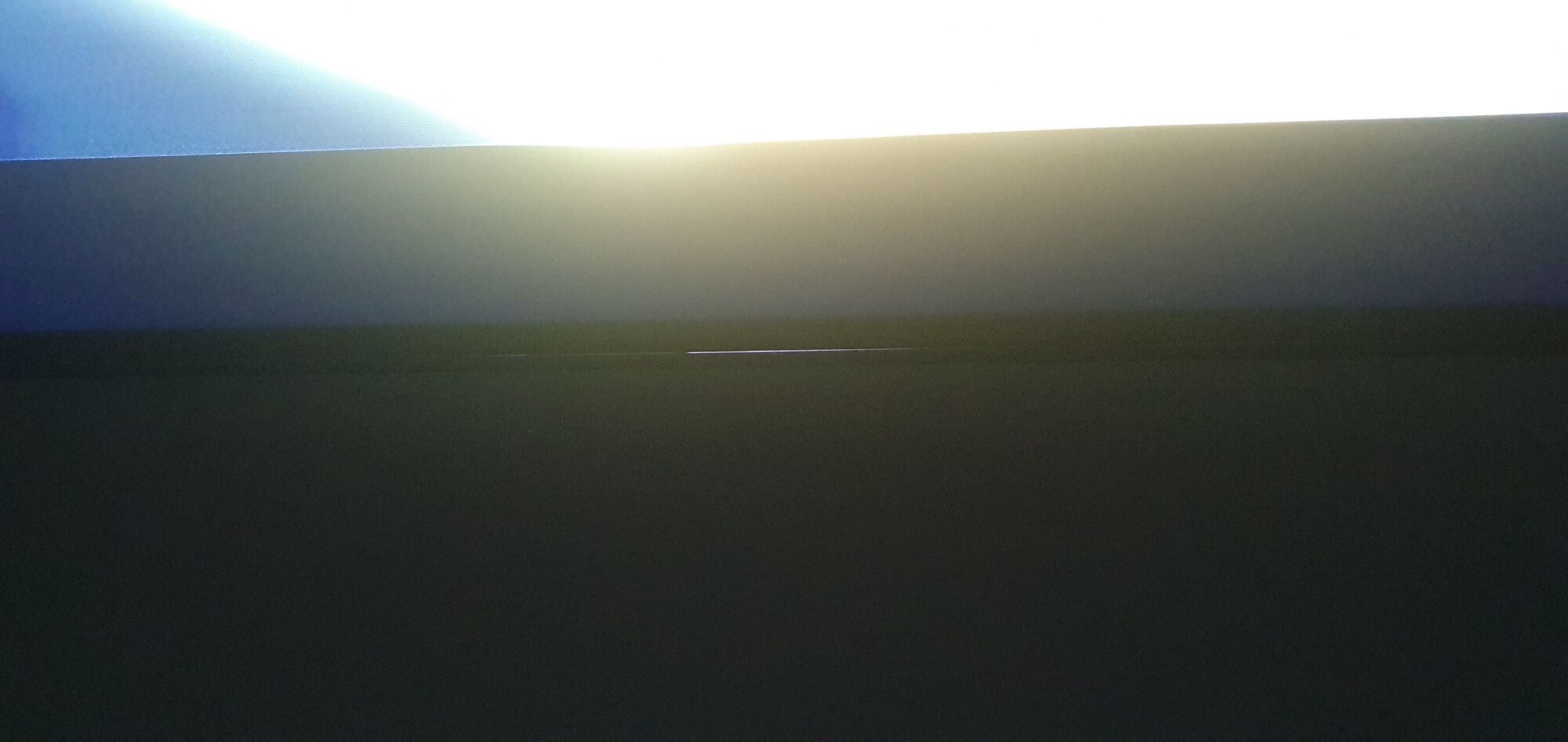

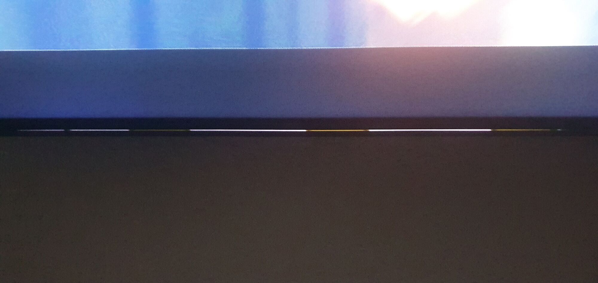

Hallo mir ist aufgefallen das bei meinen gq65q85 vorne unten der schwze Rand ein spalt ist ,wie auf den Bildern zu sehen.
Wen man den schwarzen Rand Rein drückt öffnet sich der spalt wieder. Ist es normal hab ja noch Garantie drauf.
L: @Biki1994 - nein, das ist nicht normal und du solltest den Mangel bei deinem Verkäufer anzeigen und um Nachbesserung bitten. Hier gab es das Problem schon einmal.
