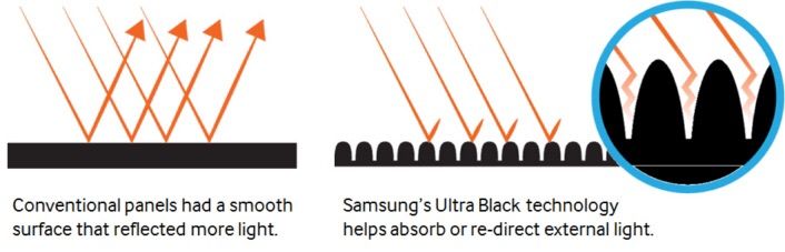

Es hat etwas Recherche im Internet erfordert, aber ich denke ich konnte das Rätsel um die blauen Flecken/Streifen lösen.
Samsung scheint die "alte" Moth Eye Technologie von Philips für die QLED Fernseher zu verwenden.
Werbebild von Philips
Samsung Ultra Black Bild
Die Strucktur ist so fein, dass sich bei der Berührung mit der Haut sofort Fett zwischen die Türmchen setzt.
Das erklärt auch warum Isopropanol zu funktionieren scheint (Alkohol löst Fett und verdunstet) und beim "reiben" mit einem Tuch kein Druck ausgeübt werden darf (Türmchen brechen/Knicken um). Die Struktur ist in Wirklichkeit viel chaotischer als auf den Werbebildern. Deshalb verschlimmern normale Reinigungsvorgänge mit Tüchern die Schmutzverteilung nur anstatt den Dreck aufzunehmen. Das Reinigungsmittel, das Philips damals im Sortiment hatte gibt es leider nicht mehr.
