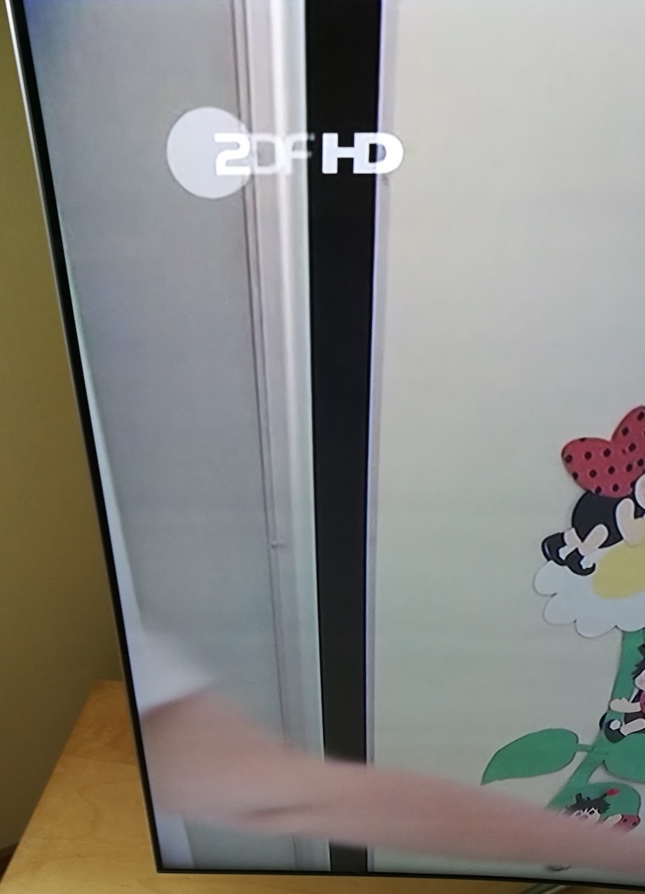

Seit kurzer Zeit zeigt mein Q7 in hellen Bereichen so ein helleres Gitter an. Die Gitter sind ca 25 * 25 cm groß. Die Hotline meinte, ich hätte das Bild falsch eingestellt. Aber selbst mit remote Unterstützung klappte es nicht den Fehler zu beheben. Hat dieses Problem sonst noch jemand?

    Erst mal vielen Dank für Deine Antwort. Ich habe versucht mit dem Handy den Effekt einzufangen. Ich hoffe, dass du damit etwas anfangen kannst.
    Schöne Grüße
    Michael
    Diese hellen Linien im Bild waren früher nicht da.
    Meist sind die Linien wie ein Schachbrett
    Auf Hellen Untergründen ist es schlimmer.

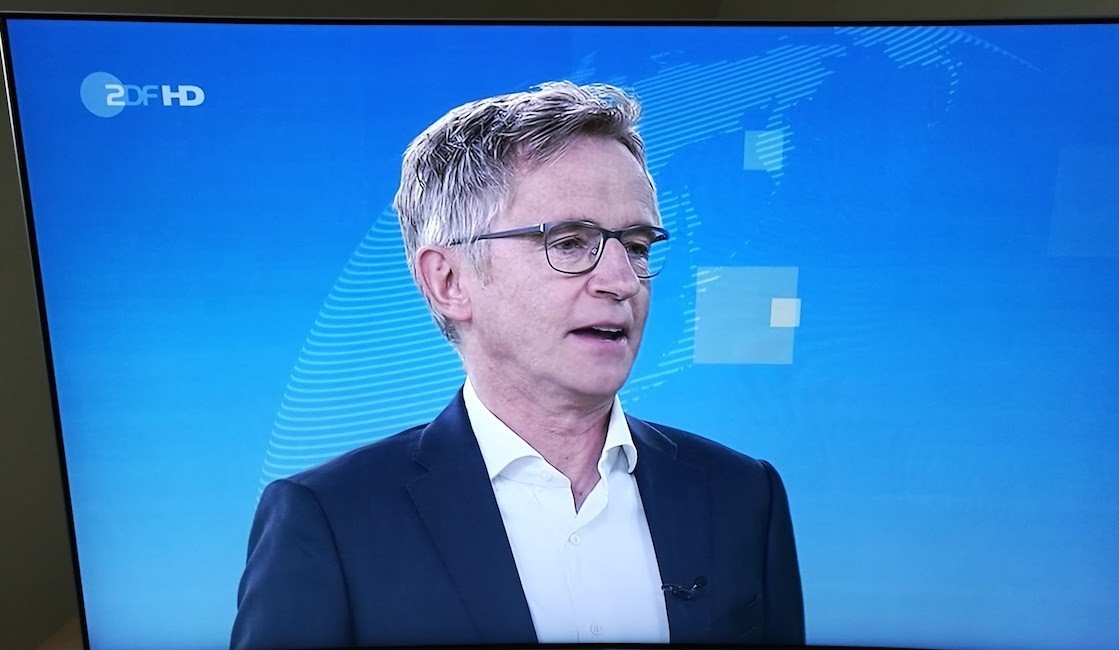

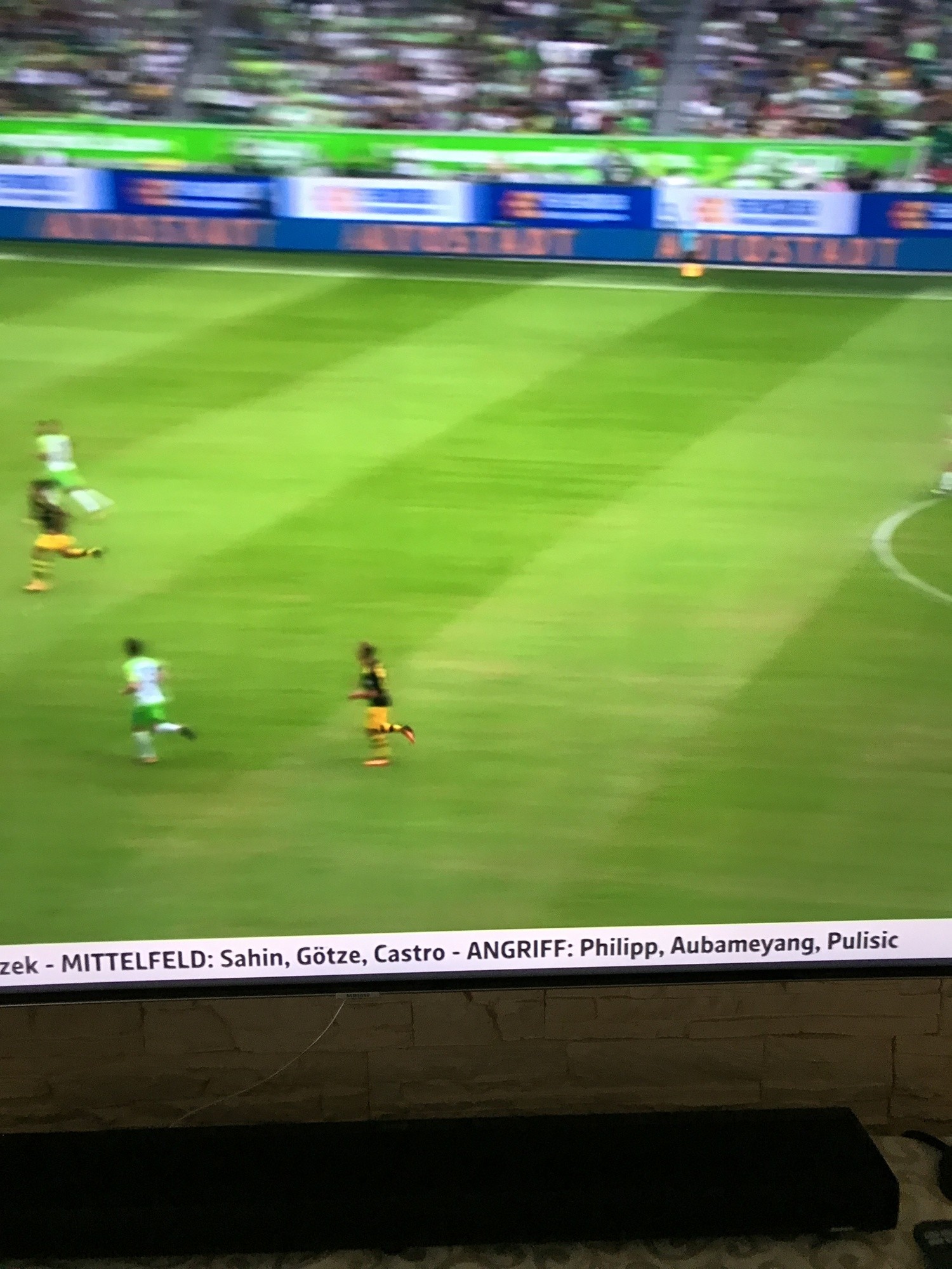

    Hi, ich habe bei meinem q7f das gleiche aber als Längsstreifen.
    Hat sich das bei dir mitlerweile erledigt?
    Gruß Thomas

    Bei mir sah es genauso aus. 6 helle Querbalken.
    Wenn der Fernseher an ist, solltest du die On/Off Taste mal ca. 20s drücken.
    Das Gerät fährt dann komplett herunter und wieder hoch. Die Balken sind dann erstmal weg.
    Problem ist allerdings, dass sie später beim erneuten Einschalten wieder auftreten.
    Ein Samsung Techniker war bei mir zu Hause und hat die Instant On Funktion im Servicemenü deaktiviert.
    Der Fernseher zeigt dann nach dem Einschalten erst das Logo an und braucht anschließend ca. 2 - 3 Sekunden, bis ein Fernsehbild erscheint.
    Die Balken sind seitdem nicht mehr erschienen.
