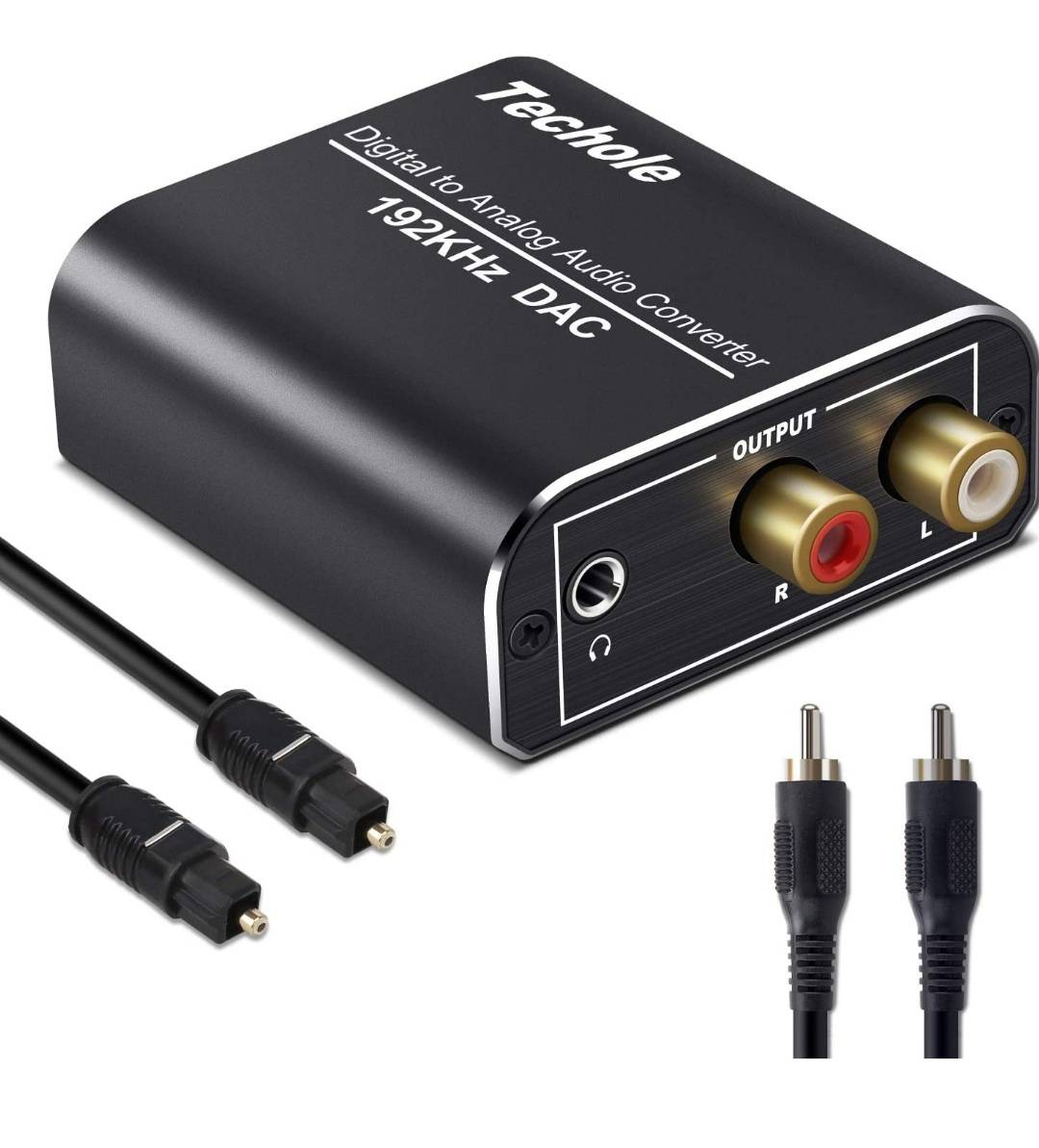

Ich suche nach einer Lösung für den Anschluss von Sennheiser Kopfhörer über Klinke. Dazu soll auch der Ton über TV Lautsprecher gleichzeitig laufen.
Momentan habe ich das über einen Bluetooth Klinke Adapter, der am Kopfhörer steckt, gelöst.
Das Problem dabei ist, das bei jedem Einschalten die Tonausgabe über Bluetooth neu ausgewählt werden muss. Das haben meine Eltern (beide über 75) nicht mehr im Griff.
Gibt es also noch eine komfortablere Möglichkeit - einfach Gerät einschalten und Kopfhörer und TV Lautsprecher geben Ton aus?
Hallo, wenn du Kopfhörer über optical adapter an TV optical Anschluss anschließt funktionieren beide ohne Voreinstellungen. z.B. Siehe Bild. Die Lautstärke für Kopfhörer muss man dann an Kopfhörer selbst regeln.
