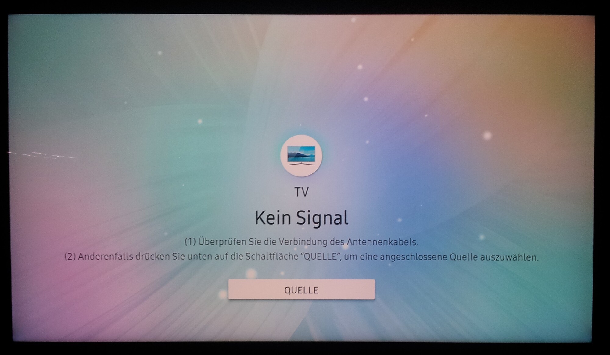

- Plötzlich war kein Signal mehr da. (kein Bild, kein Ton)
- Nach ausschalten war Bild wieder da, beim Umschalten auf anderen Kanal Bild wieder weg.

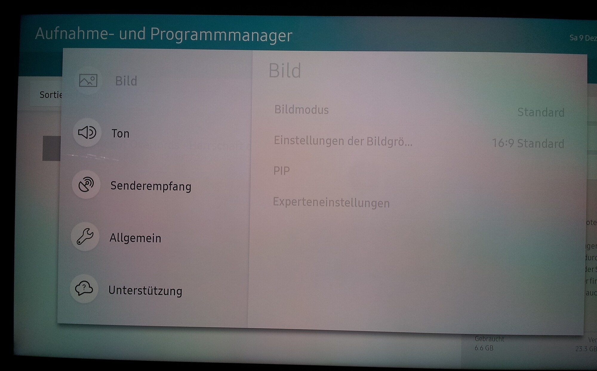

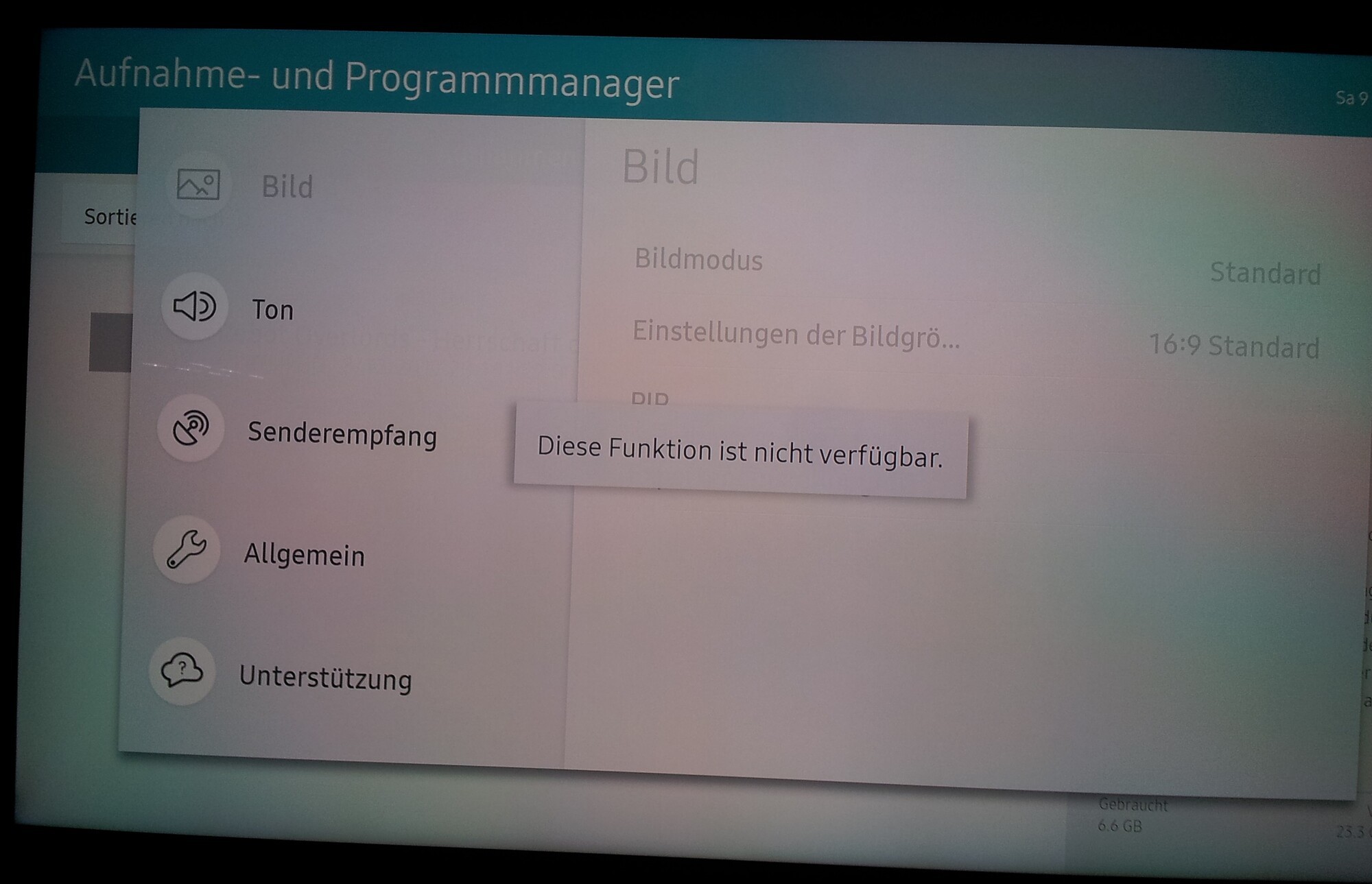

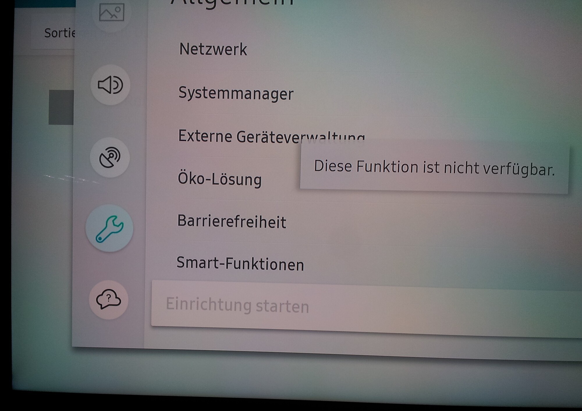

- Neu einrichten war deaktiviert. Nach Ausschalten und wieder AN dann doch möglich.
- Komplette Erstinstallation wieder durchgeführt. Jetzt ist Bild wieder da.

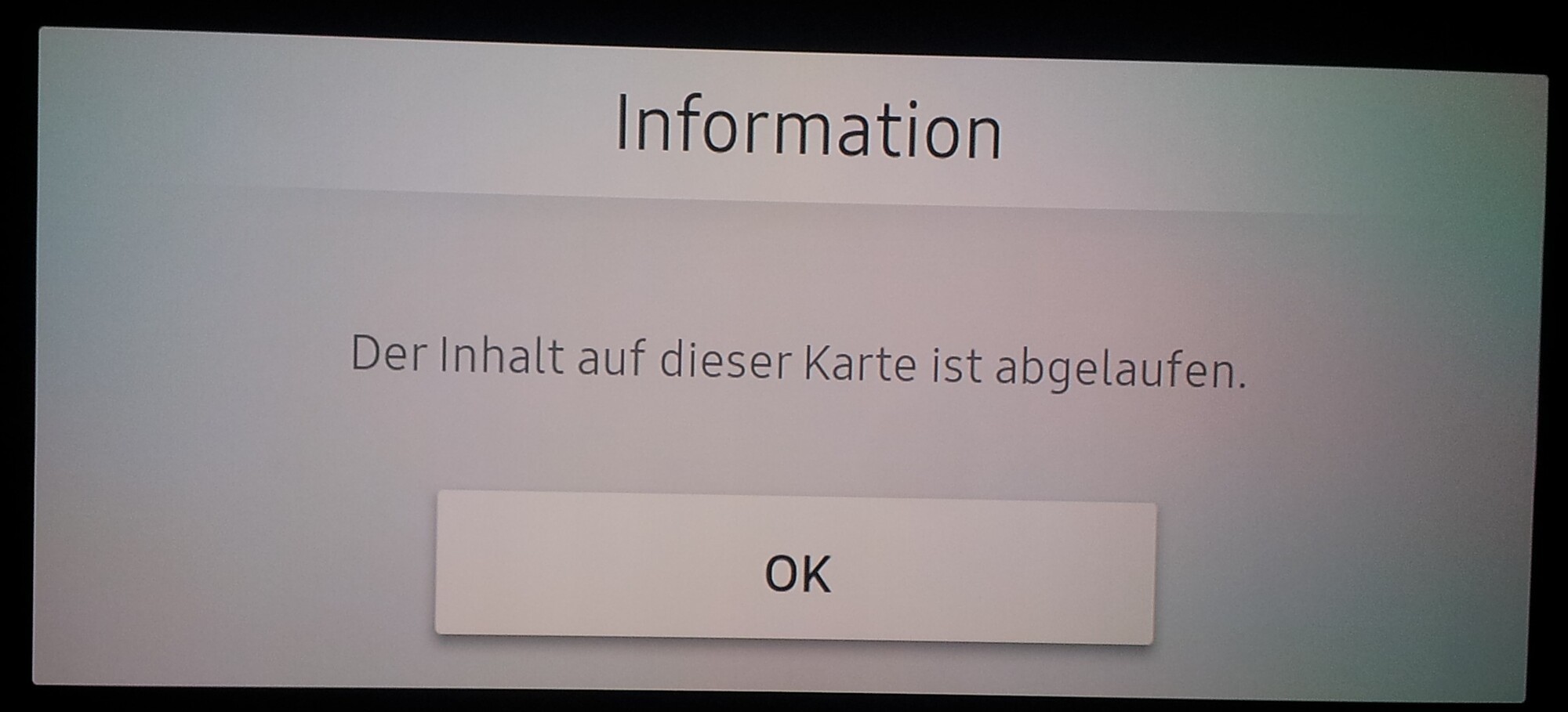

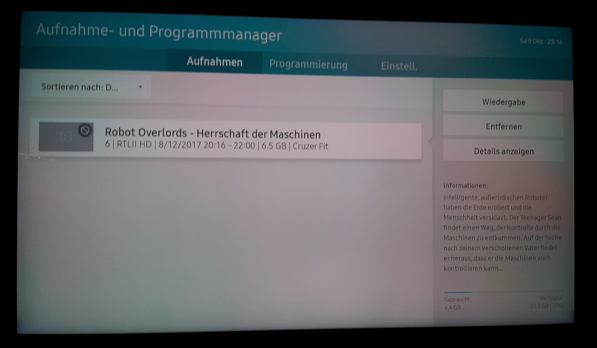

- Kann meine TV Aufnahmen auf USB nicht mehr wiedergeben. Fehler: Der Inhalt auf dieser Karte ist abgelaufen

Problem mit der USB TV Aufnahme - Geht wieder.
- USB Gerät am PC neu Formatiert mit FAT32.
- Dann wieder in TV One Connect Box eingesteckt und vom TV Testen und Vorbereiten lassen. ( Formatiert selbst NEU )
- Zum Test eine TV Aufnahme gemacht. Diese läßt sich danach auch wieder Wiedergeben vom USB Gerät.
Hoffentlich bleibt es jetzt so :smileyhappy:
Nach dem Einschalten wurde immer angezeigt "Kein Signal".
Nachdem ich den Kanalschalter betätigt habe kam dann ein Bild.
Habe heute mit dem Support telefoniert und mit dessen Hilfe ein Werksreset durchgeführt.
Werde es jetzt nochmals beobachten und mich nochmals hier melden, wenn noch Punkte offen sind.
Danke an den Support für die schnelle Hilfe.
