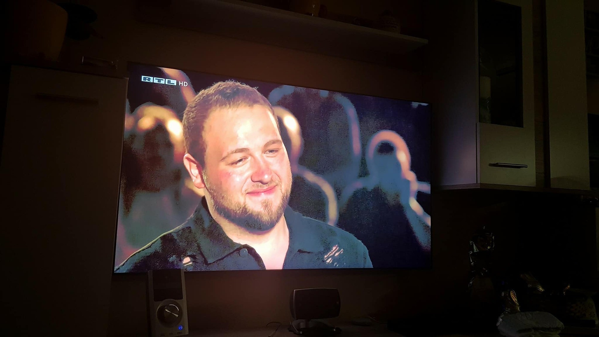

ich habe mir für über 3000€ im November den Q7F 75 Zoll geholt.
Anfang April ging das Bild nicht mehr, Verdacht auf GlasfaserKabel Bruch.
techniker kam, aber anstatt nur das Kabel auszutauschen, tauschte er auch die One Connect Box mit aus.
Direkt im Anschluss kam es zu den beschriebenen Bildfehlern.
kontataufnahme zu Samsung, erneuter Techniker Besuch.
der Kollege vom ersten mal kam.
Lies die Fehlersuche durchlaufen, testete das Bild der Streamingdienste. Auf die Frage ob er auch eine BluRay o.ä testen will, kam nix.
er sagte mir dass das Bild komisch ist, aber kein Fehler angezeigt wird. Er meldet sich.
er meldete sich tatsächlich einige Zeit später und meldete zurück das der „Fehler“ nicht bekannt sei, aber auch nicht Repariert werden kann. Er schrieb Samsung das keine Fehler gefunden wurde und es wahrscheinlich am Streaming liegt.
ich machte nebenbei bei Samsung (ein Telefonat pro Tag, plus Social Media usw) Druck weil ich seit über einem Monat kein TV habe der tagsüber genutzt werden kann.
in folge meiner socialMedia Beschwerde bekam ich einen Anruf das mein Fall nun geschlossen sei, da es kein attestierten Fehler gibt.
das wars - jegliche Kontaktaufnahme wurde damit abgewürgt.
seit gestern bin ich bei der BeschwerdeAbteilung gelandet, was da jetzt raus kommt weiß ich nicht.
Von einem T-Con Update wurde sich schon distanziert, sowas kenne man nicht.
der externe Techniker weiß darüber wohl auch nicht Bescheid und in Reparaturbericht ist nichts davon zu lesen...
ich bin verzweifelt. 3300€ für den *****. Ich bin entsetzt, weil ich bin mir ziemlich sicher mit nem kleinen Kulanz Eingriff (OneConnect Box Austausch oder wenn es dieses T-Con Update geben sollte, eben dieses)
ich bin bin gespannt wann und wie sich Samsung jetzt meldet. Wollte euch aber darüber mal intormieren.

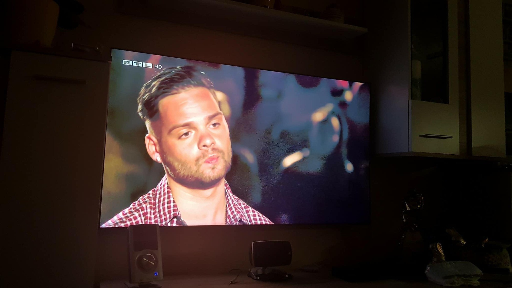

Ich habe die gleichen Probleme mit meinem q7f wie schnarchi.
Bei mir ging anfangs alles ganz Wunderbar - dann war der TV plötzlich kaputt - Es wurden einige Teile getauscht und ein Softwarupdate gemacht.
Danach lief zwar der Fernseher wieder allerding war das zuvor perfekte Bild plötzlich unansehnlich wie es schnarchi beschrieben und dokumentiert hat.
Mein alter MU8080ST hat mit den gleichen Quellen das wesentlich bessere Bild. Und der hat "nur" HD.
Nunja, mittlerweile ist mein TV wieder beim Servicecenter von Samsung - diesmal in Wien, bei ersten mal war es Salzburg, und ich hoffe das sie dieses Problem lösen und mir das Bild wiederbringen das ich zu Zeitpunkt des Kaufes hatte. Denn damals war ich absolut begeistert davon.

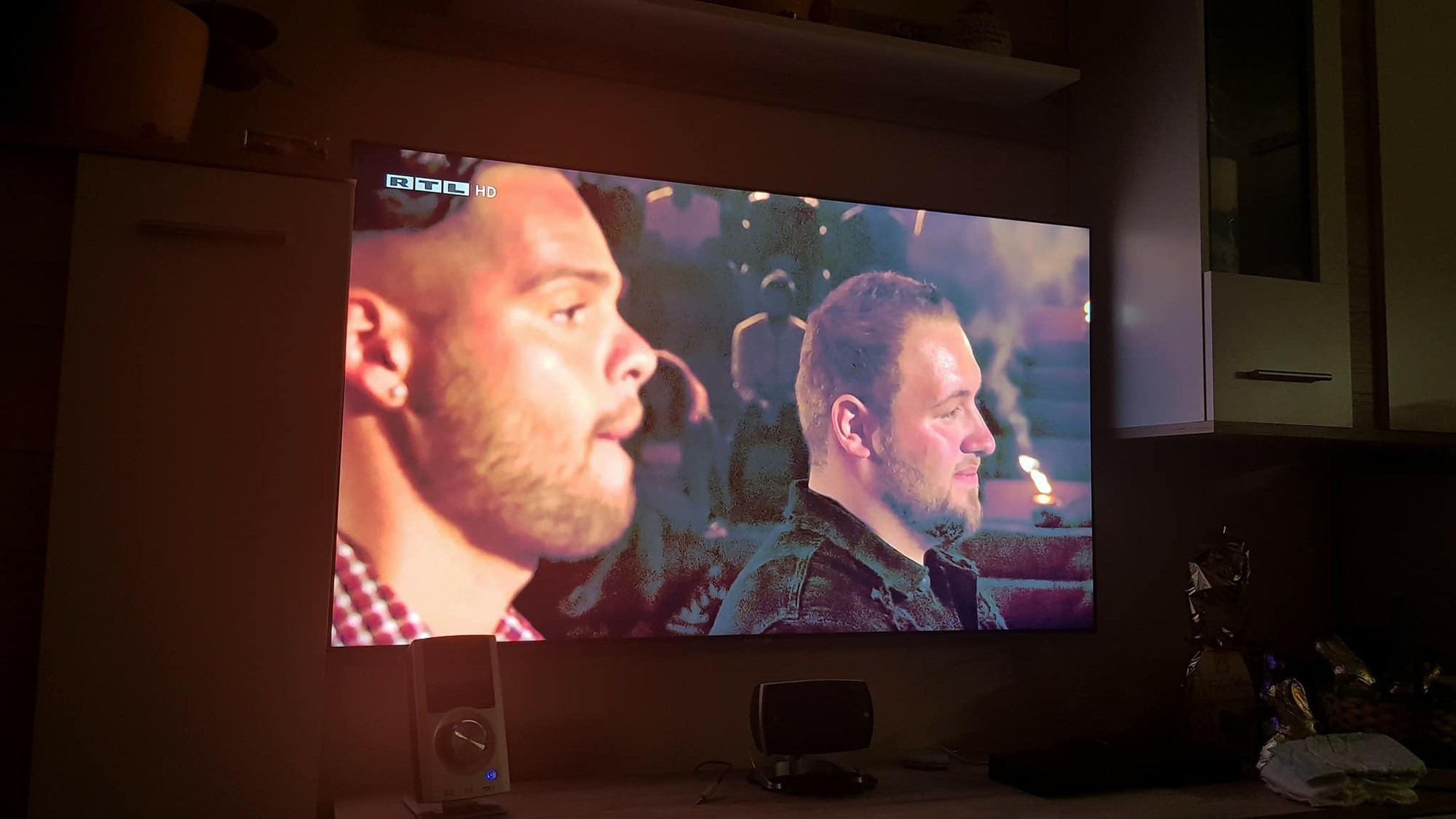

Mittlerweile ist mein Tv wieder bei mir angekommen.
Diesen mal wurde gleich das ganze Display getauscht. zumindest steht es so auf der Nachricht.
Mein Fazit:
Nachdem bei der ersten Reparatur Platinen, Wlan-Modul, Kabel und Software getauscht wurde, bei der zweiten jetzt das Display und scheinbar wieder die Software kann ich nur sagen:
Ich habe 1299€ für ein scheinbar Fehlerhaftes System ausgegeben.
Wenn selbst HD Inhalte derart schlecht dargestellt werden kann das was Samsung da entwickelt hat einfach nicht gut sein.
Es gibt unzählige Einstellungen die ein Laie ohnedies nicht versteht - jedoch lassen sich die dunklen Bildstellen die wirklich mies dargestellt werden einfach nicht eingestellt werden.
Ich weiß ja auch nicht was jetzt noch gemacht werden kann. Was soll jetzt noch getauscht werden?
