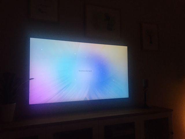

wie in der Betreffzeile schon vermerkt, habe ich seit längerem immer mehr Probleme mit dem Samsung UE55NU 8009 TV.
Gerade in letzter Zeit bemerke ich immer mehr Fehler, die vorher nicht waren. Aktuell ist der Fernseher 11 Monate alt (Firmware 1270).
Hier zur Fehlerbeschreibung:

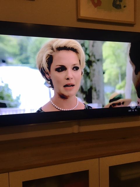

1. Problem: Von einem auf den anderen Moment ändert sich die Bilddarstellung. Hier sieht es aus, als wäre es ein Kontrast Problem oder so und tritt sporadisch auf. Die Lösung war hier den Fernseher für einen kurzem Moment auszuschalten und wieder einzuschalten.
2. Problem: Beim Einschalten findet der Fernseher kein Signal für die Sender. Obwohl sonst eine Signalstärke von 65-70 % vorhanden ist geht gar nichts mehr. SAT Anlage wurde kontrolliert, sowie Kabel und Steckverbindungen. Des Weiteren wurde auch der Fernseher auf Werkseinstellung zurück gesetzt. Einzige Lösung war immer den Fernseher für eine kurze Weile vom Stromnetz zu nehmen. Danach ging alles wie gehabt.
3. Problem: Egal ob Sendungen über das Internet ( Netflix) oder das Sat Programm geschaut werden, es kommen weiße dünne Streifen Diagonal (Blitzartig) für paar Millisekunden über den Bildschirm. Das Problem wird meisten gelöst, indem der Fernseher wieder ausgeschaltet und wieder eingeschaltet wird.
4. Problem: Seit kurzem haben wir Soundprobleme. D.h. beim Umschalten ist manchmal kein Sound vorhanden.
