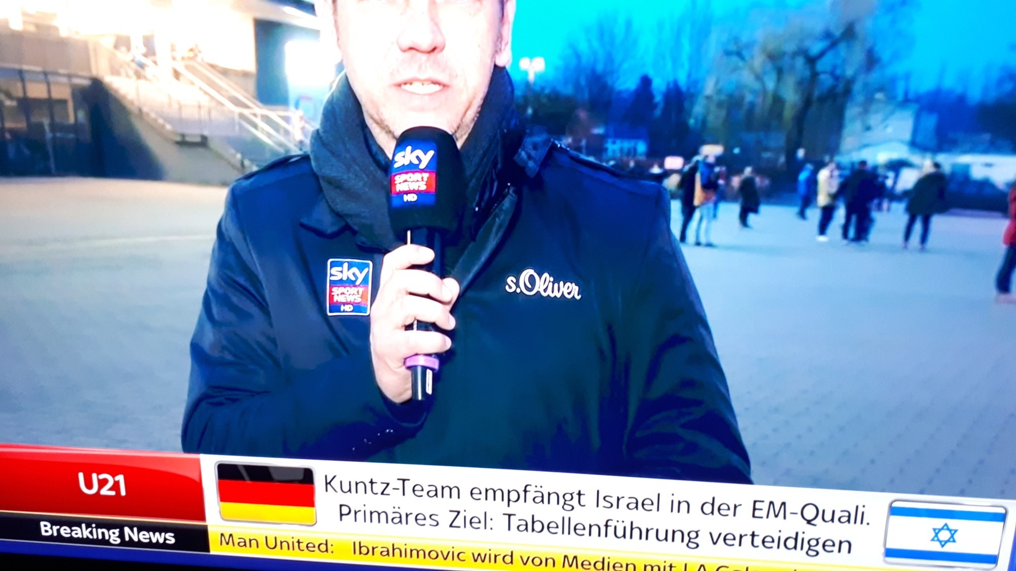

QE55Q7F Probleme mit der Bildqualität / Kontrast
Hatte von der Hotline ein neues Update bekommen, aber auch das brachte keine Verbesserung, im Gegenteil :(.

Null Kontrast, Color Banding, Lila Stich in den Grau Stufen, alles nur Scheiße, egal welche Quelle, egal welche Einstellungen. Alles probiert mit neuester Software, Power Reset, Bild zurücksetzten, TV auf Werkseinstellungen zurück bla...nichts geht. Farben daneben, milchiges Bild. Da mich sowas irre macht und der TV seit dem nicht zu gebrauchen ist habe ich angefangen selbst zu handeln und zu recherchieren, dabei bin ich auf Dich hier gestossen. Ich habe versucht meine alte Platine zurück zu bekommen, bin hier in Hamburg zu dem Super Verein Let me ( Broken ) Repair gefahren um herauszufinden wo meine Platine ist...Null Chance, ne die ist weg, wir bewahren hier nichts auf, ich hab keine Ahnung von Fernsehern, wir machen nur Handys, solche super Antworten habe ich dort bekommen. Nur mal so am Rande, wir haben 2018 und ich kann ne Kaffeebohne nach Gizeh schicken und Sie jeden mm per GPS verfolgen und sowas wird von Samsung nicht registriert? Das ist doch lächerlich! Und ich bin mir 100% sicher das wenn meine alte Platine wieder zurück in die Box kommt alles gut wäre. Zusätzlich habe ich täglich mit dem Samsung support Kontakt gehabt und hatte für gestern Freitag einen telefonischen Technik Termin zwischen 15:30 - 16:00 Uhr. Die wollten mal Online in meien TV schauen. 16:15 keine Sau hat angerufen...Samsung um Rückruf gebeten; Sie: drei mal hat man versucht Sie anzurufen! Unter welcher Nr ich denn zu erreichen wäre? LOL! Na unter der Sie mich gerade anrufen!!! Zusätzlich meine Handynr Ihr gegeben, ja ich kümmer mich drum, Sie erhalten von der Technik einen Anruf. SMS bekommen, geht gleich los! 3 1/2 Std später....Rückruf bei Samsung geordert....Ja die Anfrage ist noch ofen...Ich koche mittlerweile vor Wut und habe so die Schnautze voll! Nun hat der Mitarbeiter den telefonischen Support gestrichen und einen Techniker Support vor Ort geordert...Bis jetzt ist noch nichts passiert, wir dann wohl Montag, Anruf...Termin...und wieder gehen ein Paar Tage ins Land und ich kann weder vernüftig Fernsehen noch Serien schauen oder Playstation spielen! Richtig *****! Und das für die Kohle. Mein vierter Samsung Fernseher, drei Handys von Samsung + Kühlschrank. Nach der Arie und mal schauen wie und WANN die ausgeht werde ich mir 3x überlegen nochmal was von Samsung zu kaufen! Ansonsten teile ich deine Meinung was den Fernseher angeht, wenn er denn funktioniert, das er einfach Mega ist, geilstes Bild was ich ever hier @Home hatte!
