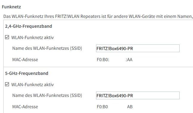

Bei mir haben beide Netzwerke den gleichen Namen. Die Verbindung zwischen TV und Router/Repeater wird ausgehandelt. Entfernung, Störeinflüße etc.

Es bleibt doch das selbe Heimnetz. Die Fritz!Box sucht sich das Beste dabei raus. 5GHz ist schneller aber die Reichweite nicht so hoch. Dafür sind Störeinflüse nicht so gravierend wie bei 2,4 GHz. Da wird zunächst die Kanalbandbreite auf 20 MHz reduziert. Weiter kann sich das im laufenden Betrieb jederzeit ändern, aber immer im selben Heimnetz mit dem selben Namen.

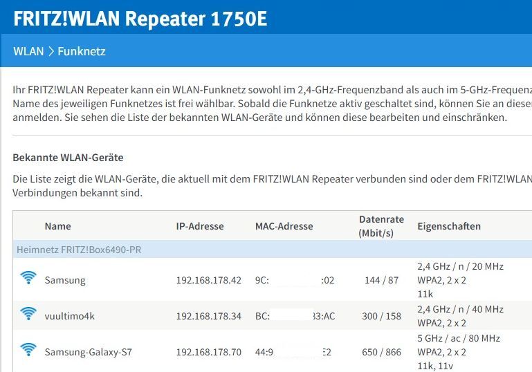

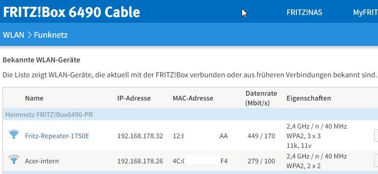

Hier ein paar Bilder von meinen Netz. Box funkt nur mit 2,4 GHz, zu weit für 5 GHz. Heute will der Sammy auch nur mit 2,4 GHz. Alles bunt gemischt. OS 7.0.1
