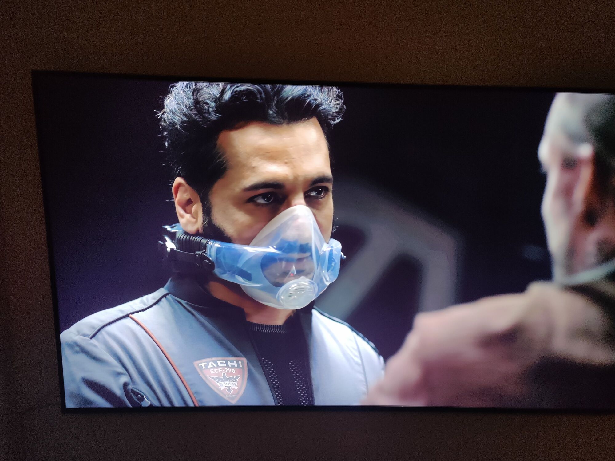

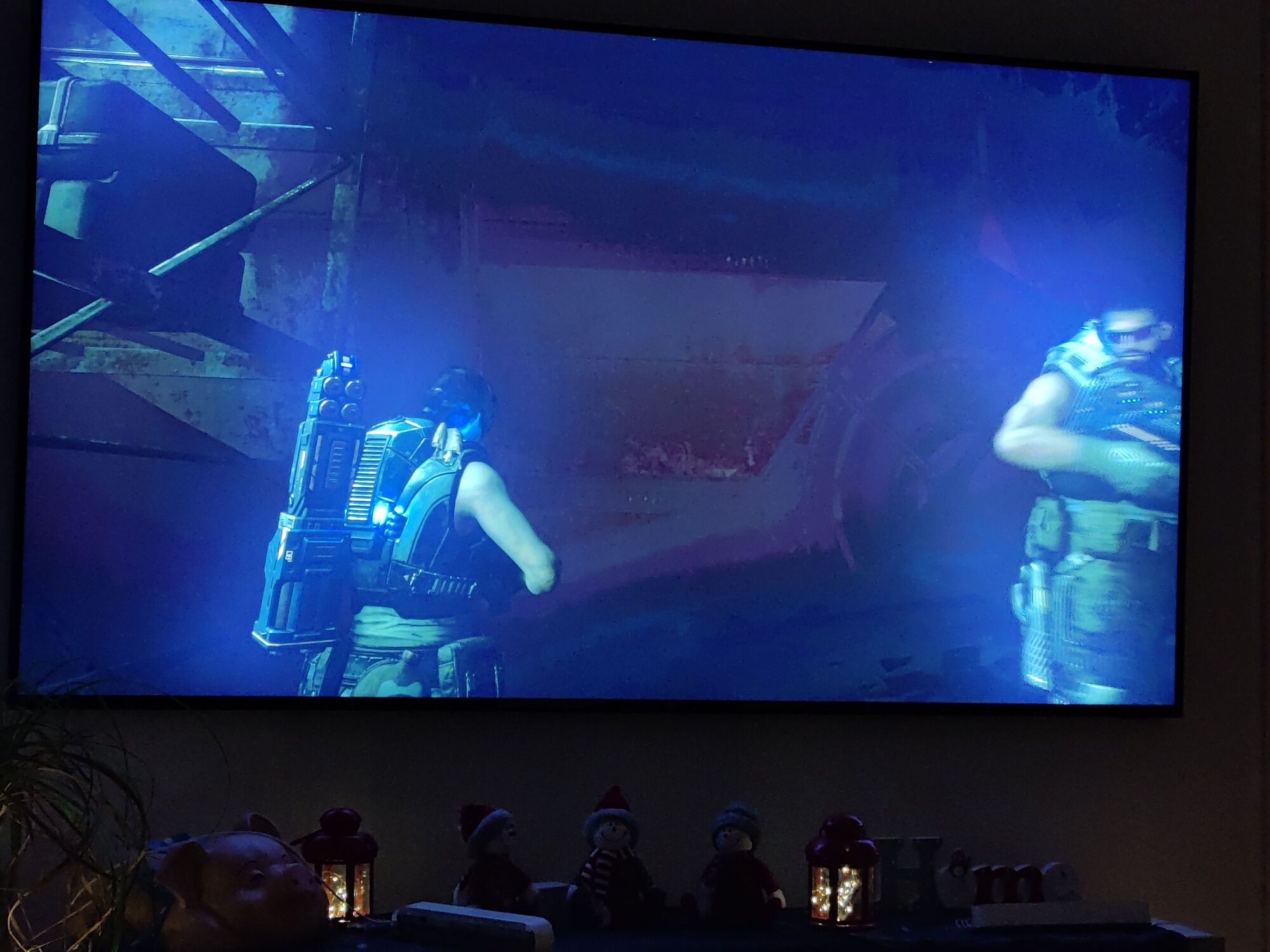

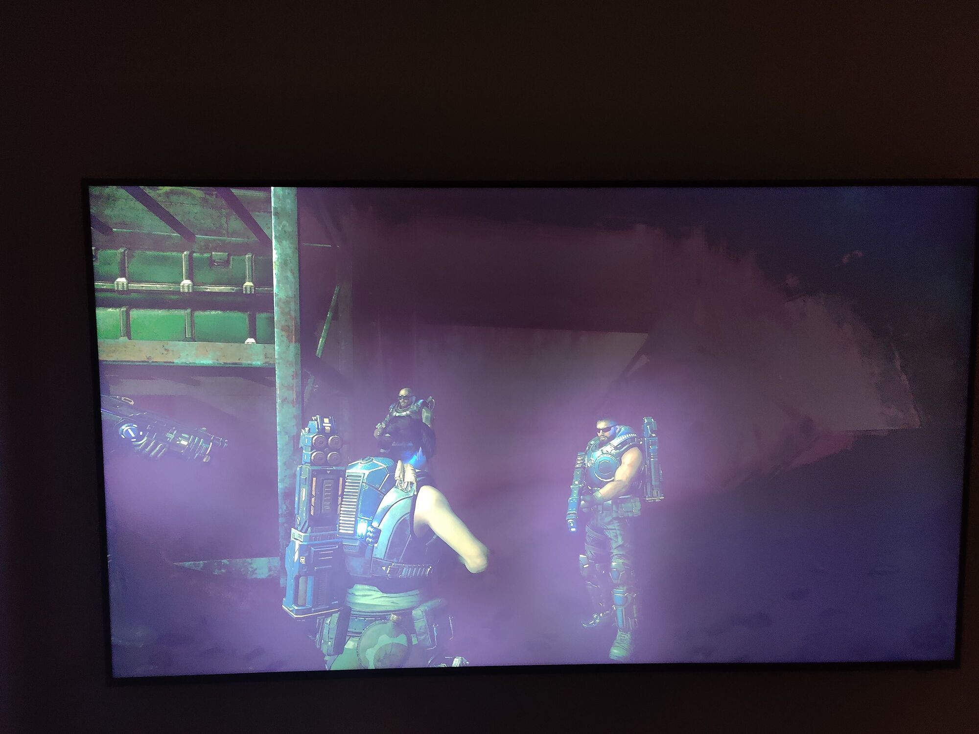

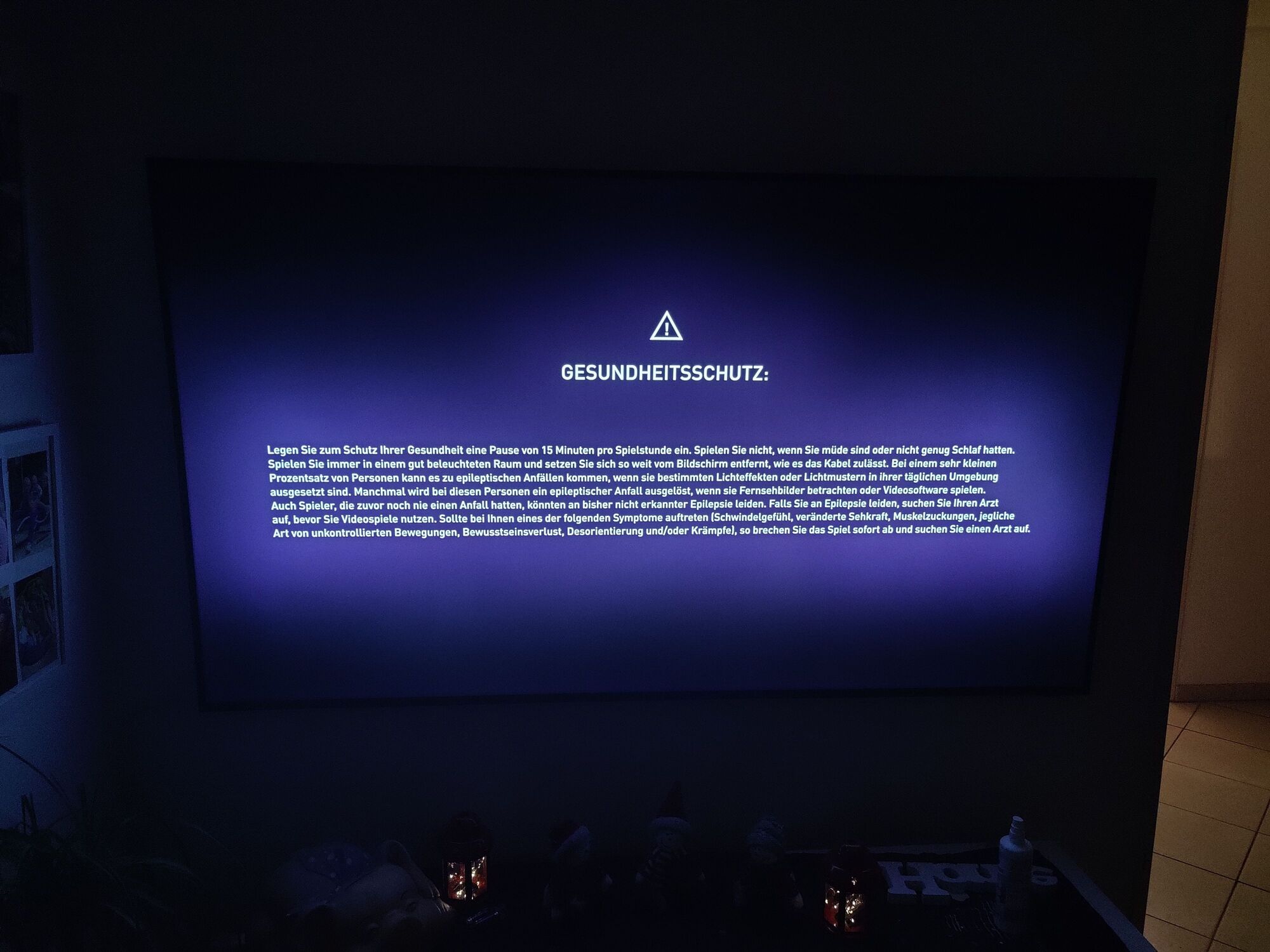

Was sagt ihr zu den Bildern?
Samsung kann Dir hier im Rahmen der Gewährleistung nur helfen, wenn tatsächlich ein Defekt am Gerät vorliegt. Sonst darfst Du da nichts erwarten. - Der Ansprechpartner ist wie Du schon sagst, der Händler mit dem der Kaufvertrag zu Stande kam. Vielleicht ist er kooperativer, wenn Du den Alternativ-TV ebenfalls bei Ihm orderst. Da würde ich an Deiner Stelle aber definitiv vorab den Gamer-Modus checken, damit es dann auch die richtige Wahl ist. -- Da ich kein Gamer bin, entfällt jeglicher Kommentar zu den Bildern. Ich kann es schlichtweg mangels Vergleich/Erfahrung nicht beurteilen. Viel Erfolg beim Change...
Danke für deine Antwort.
Ich kann den Fehler mitlerweile auch in jedem anderen Modus sehen. Wie man bei genauerem hinschauen auf dem Bild mit dem Mann in der Maske sieht (Die Schulter)Das Bild stammt aus dem Filmmodus . Nur eben lange nicht so extrem wie im Spielmodus, da dort natürlich sämtliche Bildverbesserer deaktiviert sind. Der Fernsher hat fast 3500 Euro gekostet. Für dieses Geld ist diese Qualität in meinen Augen einfach nicht zu akzeptieren.

Über Fotos das von hier aus beurteilen und etwas genaues sagen zu können ist nicht möglich. Bei Spielen und Filmen könnte dieses Blooming beabsichtigt sein, bzw es einfach zum Bild gehört. Danach sieht es mir aber nicht aus. Eher nach nicht richtig eingestellten Bildeinstellungen. Genauer hab ich Helligkeit/Kontrast in Verdacht. Standbilder hingegen sollten sowas nicht produzieren. Sind Testbilder vorhanden, womit du dir das mal genauer anschauen könntest? Und guck dir mal bitte die folgende Seite zur Bildeinstellung an: Samsung: Bildeinstellungen erklärt oder "das perfekte Bild", Samsung - HIFI-FORUM
Hab grad noch was in Erfahrung bringen können. Ist die Konsole direkt an den TV angeschlossen? Falls ja und der TV die Konsole nicht automatisch als diese erkannt hat, dem HDMI-Eingang für die Konsole am TV "Spiel", "Konsole" oder ähnliches zuweisen. Dazu scheint ein gewisses Maß an Blooming in manchen Situationen normal zu sein.
