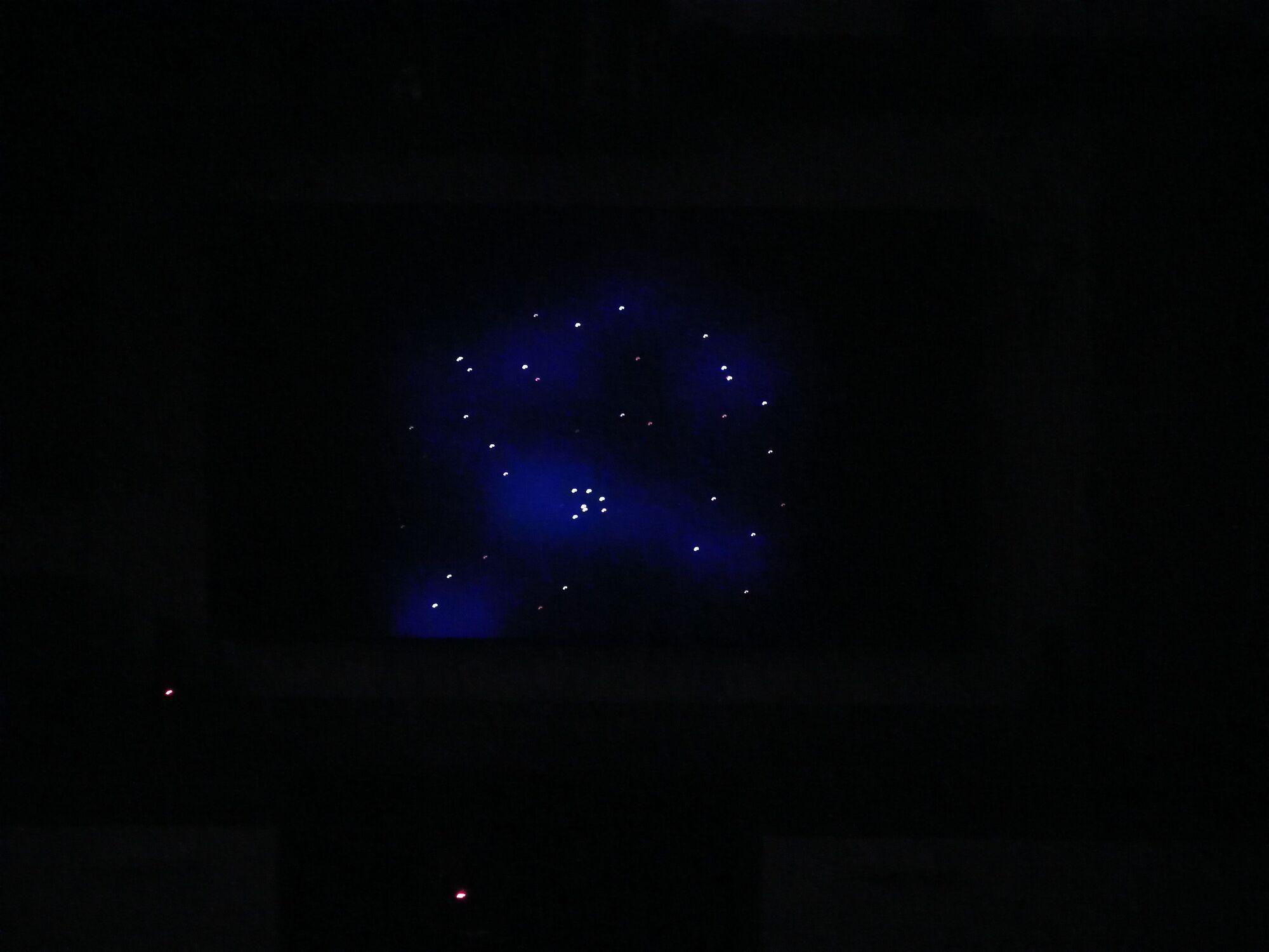

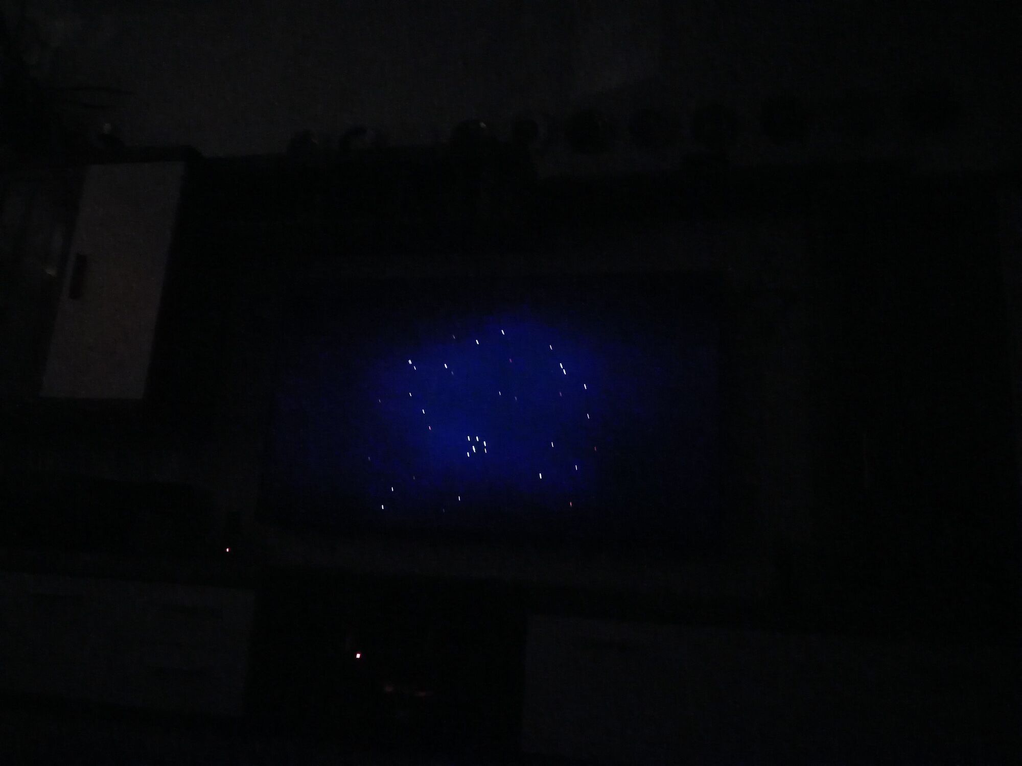

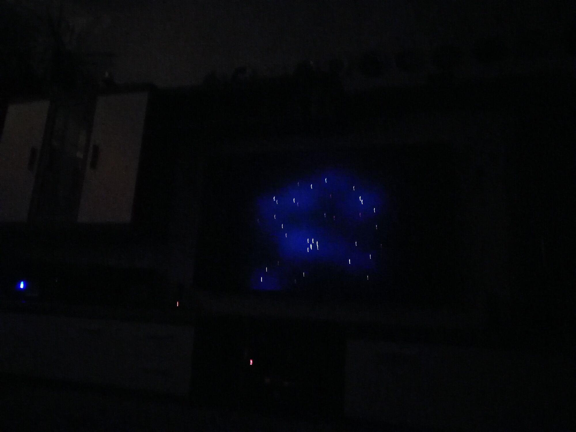

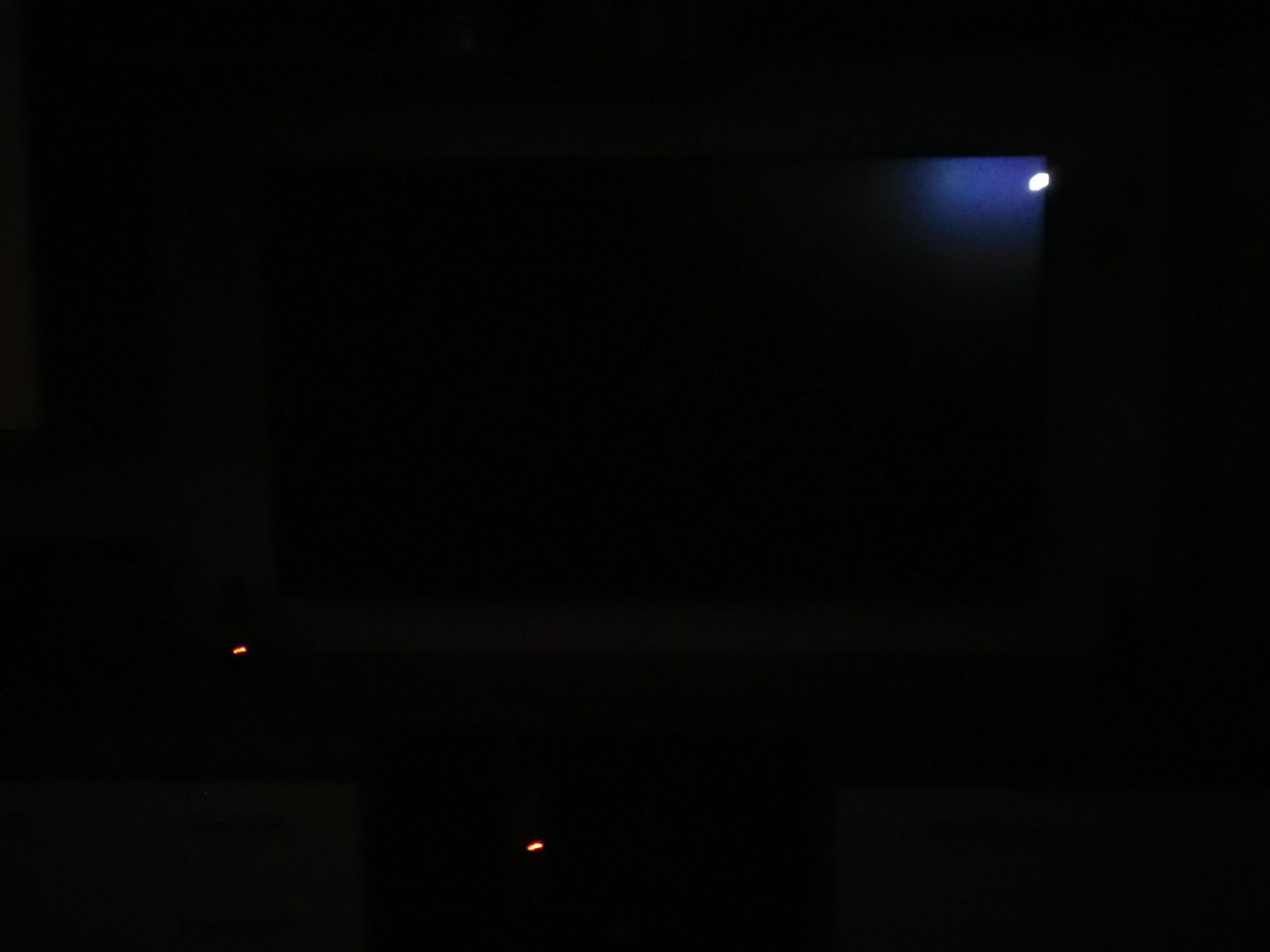

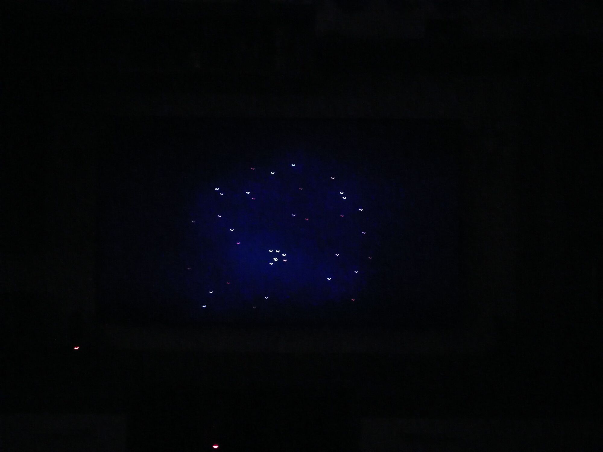

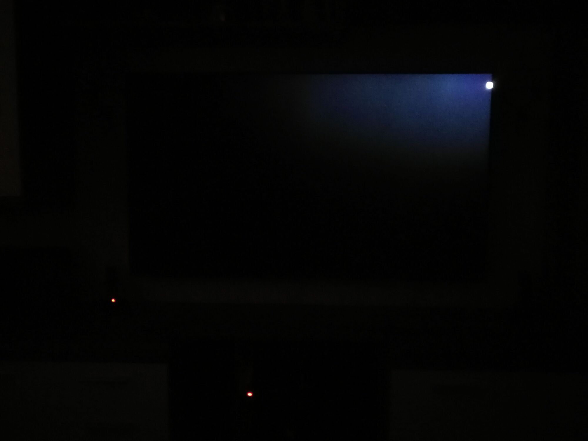

Einen wunderschönen guten Tag oder Abend (je nachdem). Ich habe folgendes Problem. Bei mir wurde Panel beim Q85r getauscht. Soweit so gut. Aber jetzt merke ich, dass Local Dimming deutlich schlechter funktioniert als bei altere Panel.
Ich hatte Im Modus Dynamisch sehr gute LD Arbeit. Bei dem Feuerwerk sah man wirklich nur kleine weiße Flecken rund um leuchtenden Pixel. Jetzt leuchtet Hintergrundbeleuchtung in gesamte Breite. Es ist schwierig zu erklären. Es sieht so aus, als ob LD auf "Gering" steht, obwohl steht auf "Hoch".
Jetzt nur im Film Modus funktioniert LD richtig. So, wie ich es früher auch in Dynamisch hatte.
Kann es sein, dass jeder Panel verschiedene unterschiedliche Arbeit von Local Dimming hat? Also, auch wieder Lotterie? *1f61e.png*
Oder kann man es irgendwie kalibrieren oder einstellen? Ich bin mir 100% sicher, dass meine erste Panel sehr deutlich bessere LD hatte als jetzige.
Ich habe versucht Bilder zu machen wo man es sehen kann wie LD in Modus Dynamisch und Film funktioniert.
Beiden Modi haben gleiche Einstellungen und Kamera auch.
Ich danke euch für die Ratschläge.
Dynamisch. LD hoch.
Film. LD hoch
Dynamisch
Film
Dynamisch
Film
