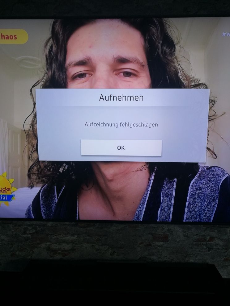

bei meinem GQ65Q80RGTXZG funktioniert seit 3 Tagen das Pausieren (timeshift) nicht mehr. Am TV wird "Aufnehmen Aufzeichnung fehlgeschlagen" angezeigt. Programmierte Sendungen werden jedoch problemlos aufgenommen und auch abgespielt. Ich nutze die HD+ App (1.4.2), Sat mit zwei Anschlüssen und eine externe Festplatte (1TB). Seit gestern ist die SW 1356 installiert, hat sich aber nichts geändert. Ich habe den TV für 2 Std vom Stromnetz genommen, und auch mal die Festplatte ab-/angeschlossen, hat aber auch nichts gebracht. Den Werksresett möchte ich zunächst nicht durchführen, da sonst alles (Netflix, Disney, Sky.....etc.) wieder neu angemeldet werden muss *1f61e.png*

..das hatte ich mir auch schon überlegt, aber da die programmierten Aufnahmen ja funktionieren hatte ich den Gedanken wieder verworfen! Die Festplatte (4 Wochen alt und vorher formatiert) habe ich mit Kabelbindern am TV-Halter befestigt und komm deshalb nicht so einfach drann. Ostern hab ich ja jetzt dann dafür Zeit, danke Covid-19 *1f61e.png*
@Lucki1313 schrieb: Du könntest die Festplatte mal defragmentieren. An PC anschließen, rechte Maustaste/Eigenschaften/Tools/optimieren Das kann unter win 10 schon mal 2 bis 3stunden dauern, je nach inhalt.
...hab es jetzt so wie du vorgeschlagen hast durchgeführt, jetzt geht es wieder *:thumbs-up-sign-emoji-modifier-fitzpatrick-type:
Ich hoffe das ist nicht alle 4 Wochen notwendig *:face-with-rolling-eyes:
