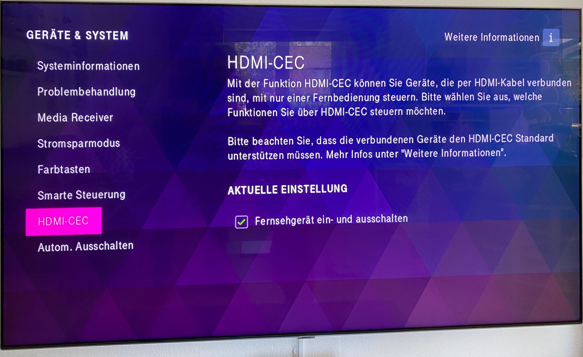

Wenn du dein Receiver kein CEC unterstützt, wodurch wird der Receiver denn eingeschaltet wenn du deinen TV anmachst?
Bei mir sieht das so in den Einstellungen aus. Wenn ich die Option deaktiviere bleibt der Receiver aus wenn der TV angeht. Ansonsten ist der Receiver komplett über die Fernbedienung des TVs steuerbar.
