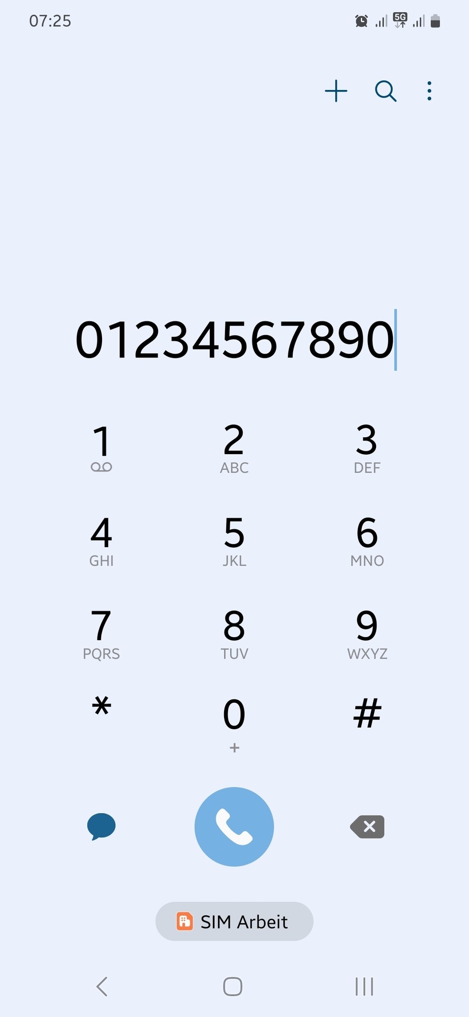

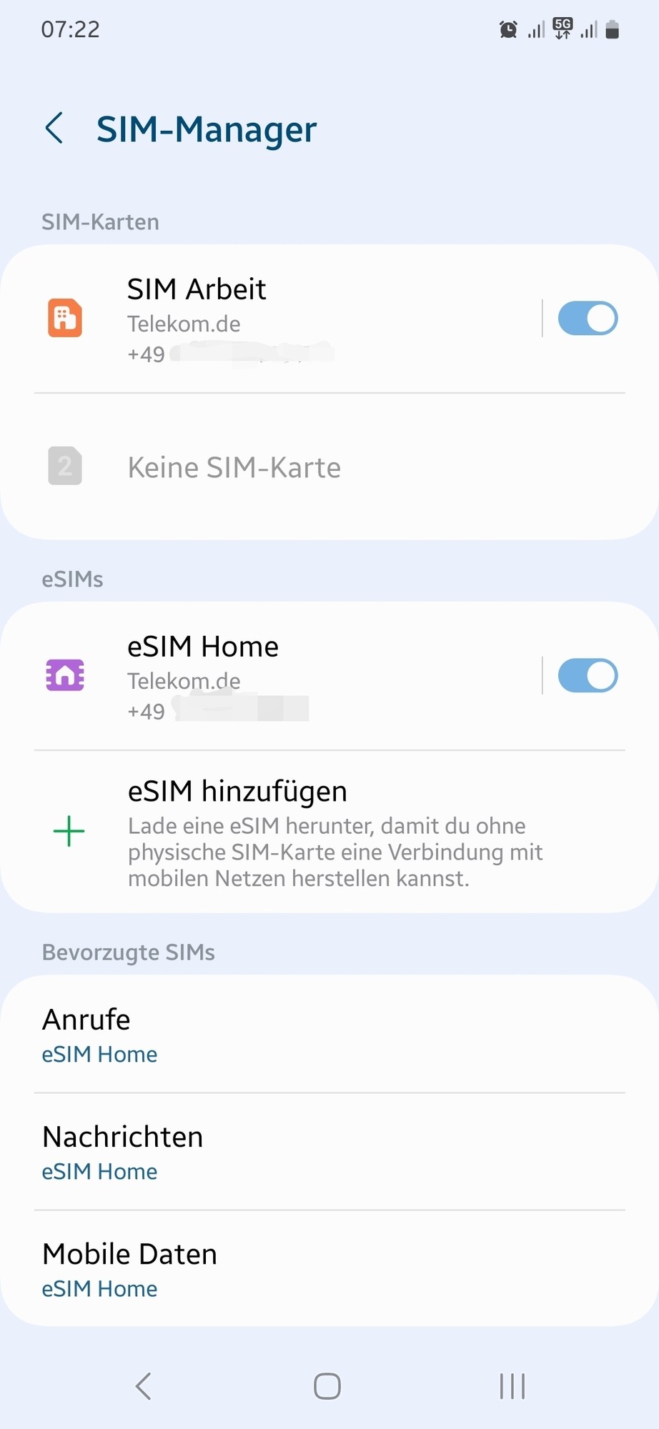

Hallo, ich habe in meinem S23 Plus meine private Nummer via eSIM und meine dienstliche Nummer als physische SIM drin. Ich habe mir zwei Telefonbücher eingerichtet, die auch so eingerichtet sind, dass alle privaten Kontakte über die eSIM und sämtliche geschäftlichen Kontakte über die physische SIM rausgehen. Auch kann ich beim manuellen Nummerwählen vorher die gewünscht SIM auswählen.

Ich habe 2 SIM-Karten in meinem S23 Plus, eine Nano-SIM meiner Dienstnummer und meine Privatnummer läuft über die eSIM. Als Standard eingestellt habe ich alle Anrufe und Nachrichten über die private eSIM. Sämtlichen geschäftlichen Kontakten habe ich die dienstliche Nano-SIM zugewiesen. Nun ist...
