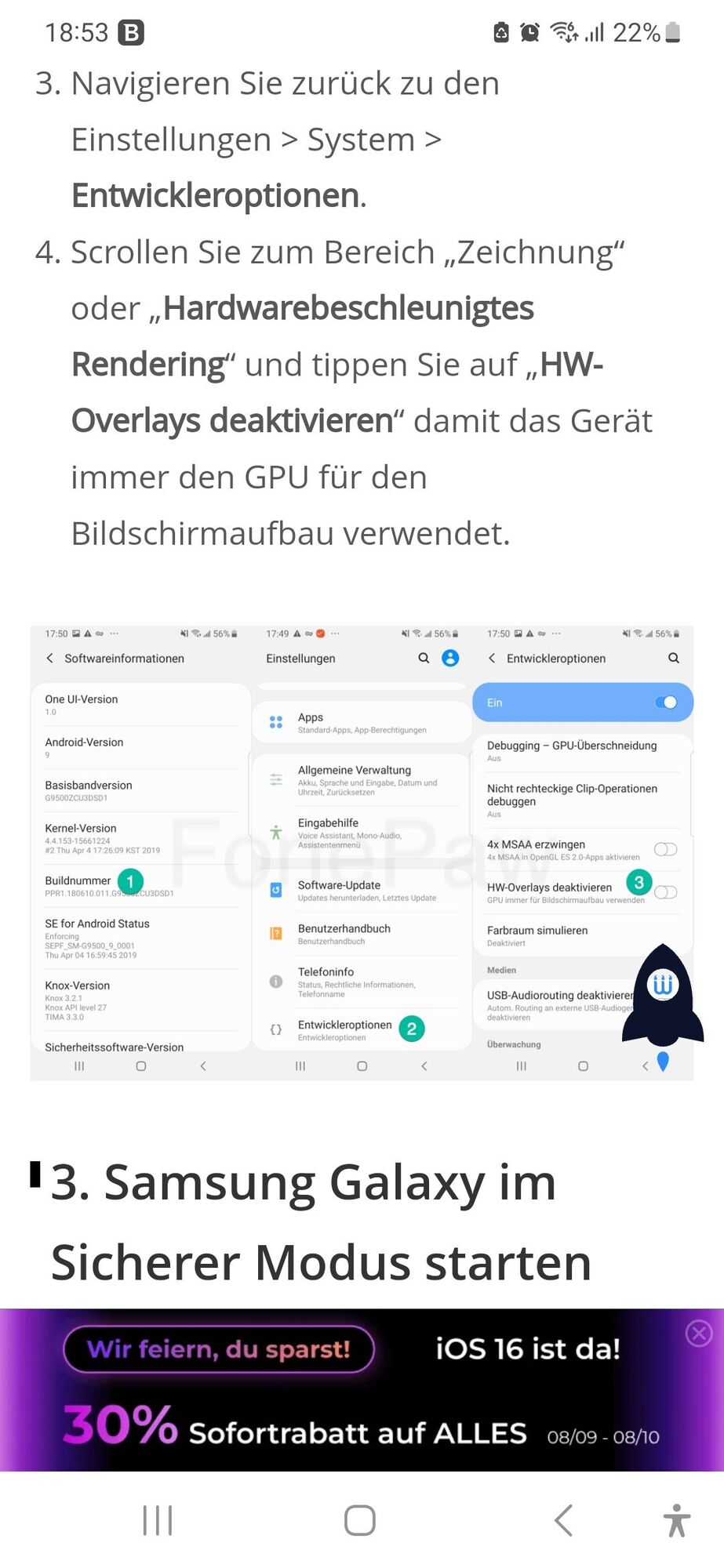

Hi nach paar Monaten hab die Losung gefunden wie man aufblitzen komplett weg macht.sehe foto einfach das deaktivieren
