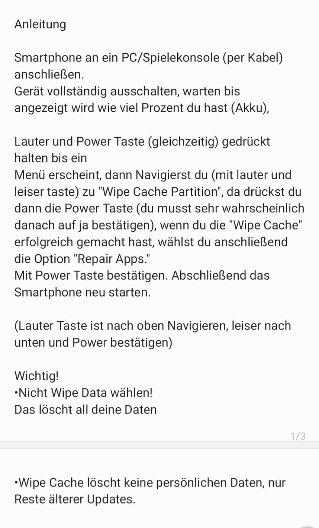

Nach einem großen Update solltest du einen Wipe Cache versuchen, und anschließend im gleichen Menü Repair Apps. Danach nochmal kontrollieren.

Danke für deine Hilfe aber auch nach mehrmaligen Versuchen nach deiner Anleitung erscheint bei mir kein Menü!
So, hab es dann doch geschafft aber auch bei mir hat sich leider das Problem nicht lösen lassen!
