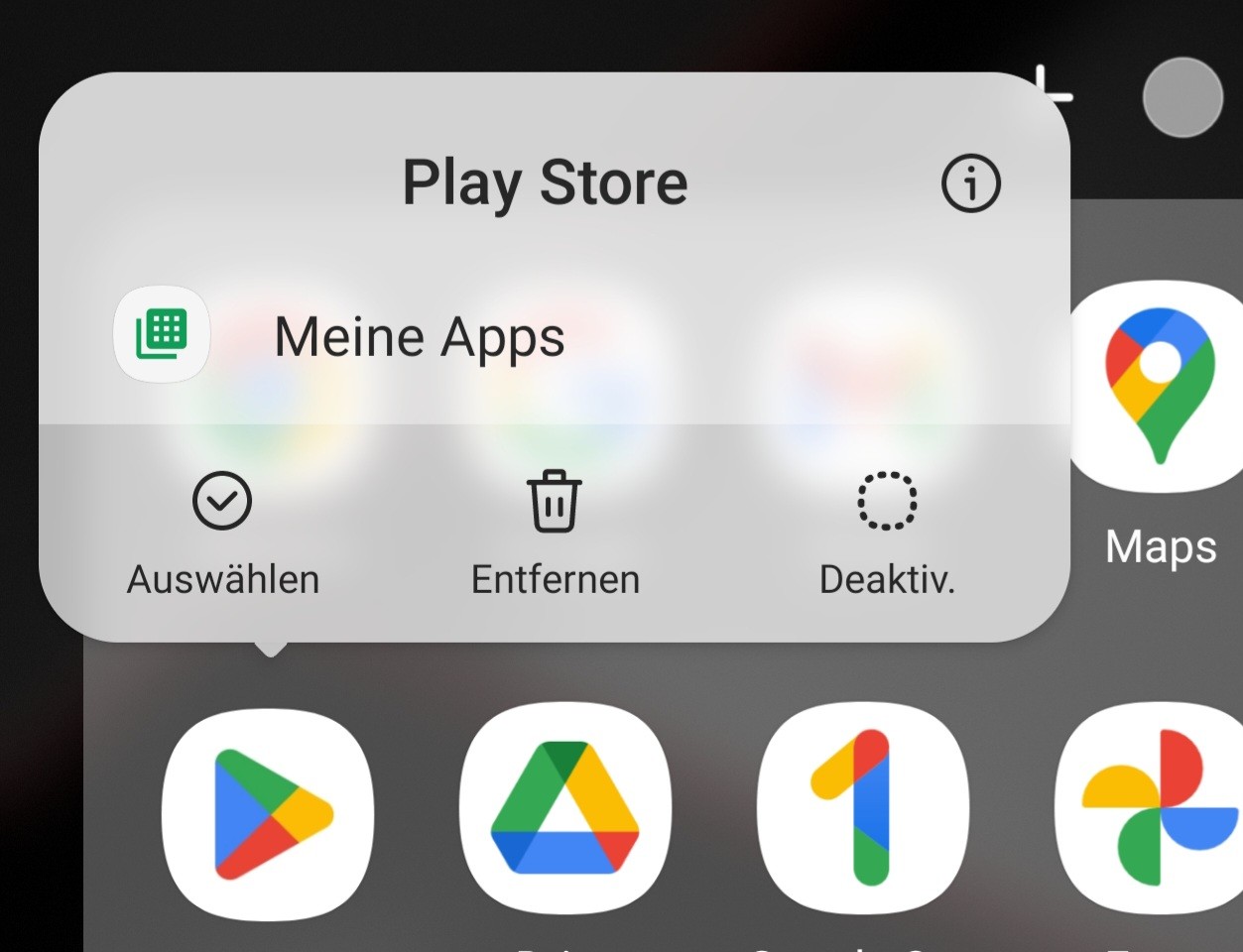

Du könntest versuchen die Daten der Play Store App neu zu laden.
Dazu müsstest Du die Daten und den Cache der Play Store App zunächst löschen.
Drücke dazu auf das Play Store App Icon und halte es, bis sich das erweiterte Menü öffnet.
Auf das " I " oben rechts tippen, um die App Einstellungen zu öffnen.
Dort den Bereich "Speicher " öffnen.
Dort dann unten rechts "Cache leeren" und anschließend unten links "Daten löschen" ausführen.
Die erscheinende Warnmeldung mit o.k. bestätigen.
Smartphone jetzt neu starten und die Play Store App aufrufen.
Jetzt werden alle Daten neu vom Server geladen.
Im besten fall ist die Fehlermeldung dann durch die Aktualisierung verschwunden.

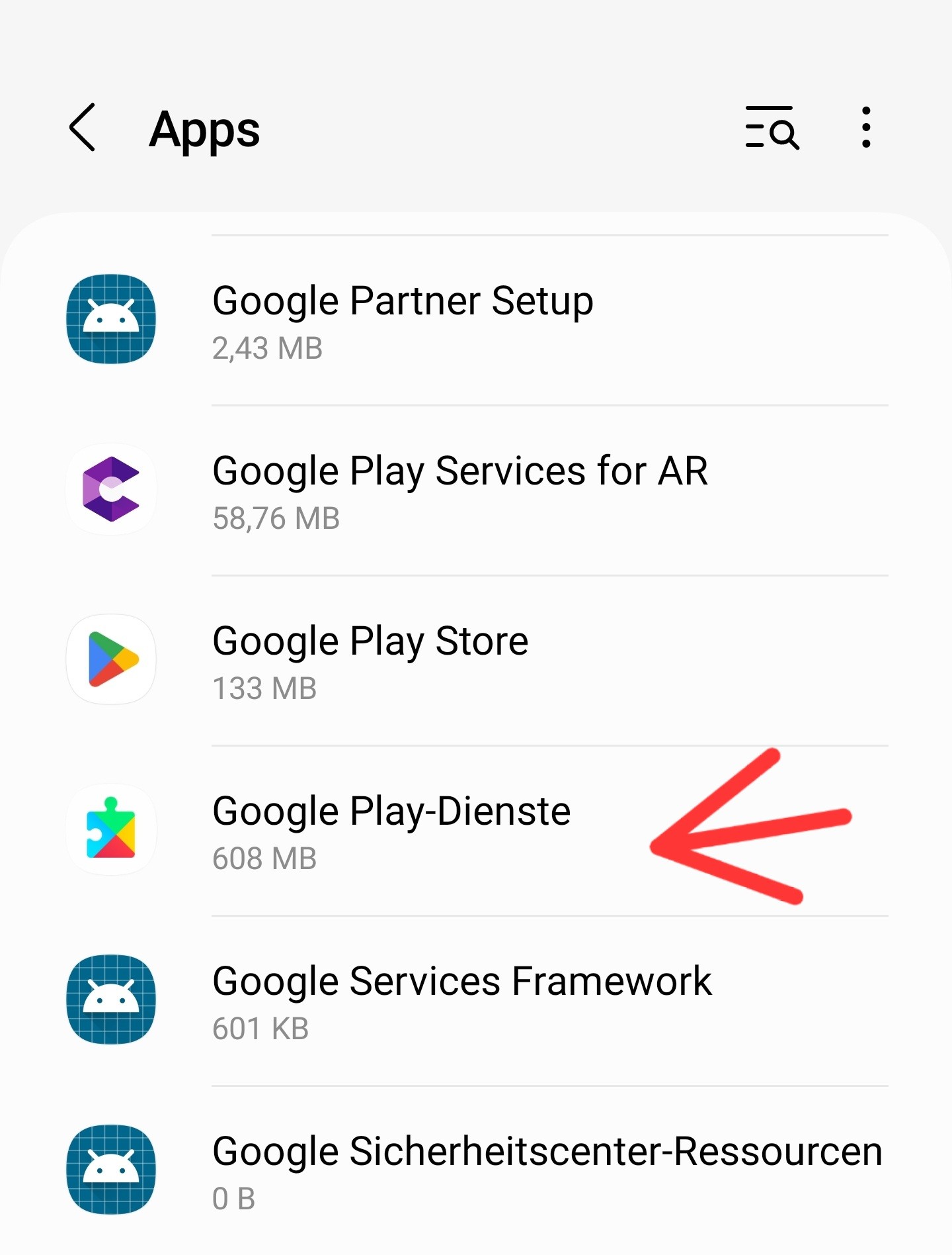

Eine mögliche Option, die ich durchführen würde, wäre das Löschen des Cache und der Daten der Google Play Dienste App.
Einstellungen > Apps > über die drei Striche mittig rechts die Anzeige der System Apps aktivieren.
Dort bei der Google Play Dienste App im Bereich Speicher den Cache und die Daten löschen.
Smartphone danach neu starten.
Danke für den Tipp. Den kannte ich noch nicht. Leider keine Veränderung.
