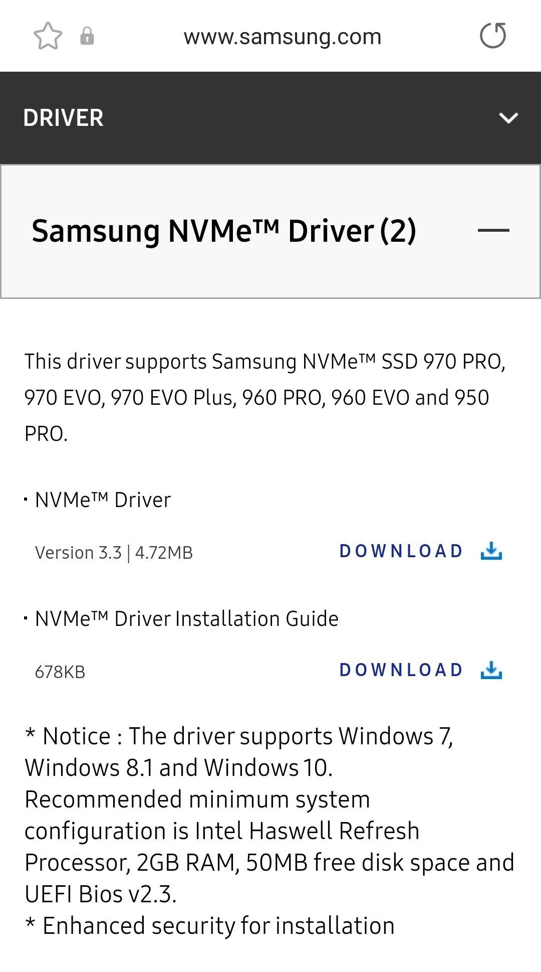

Wenn der Sabrent Treiber installiert ist, installiere mal die NVME Treiber von Samsung dazu. Eventuell sogar selektiv, wenn Windows sie nicht automatisch installiert.
Samsung Magician & SSD Tools & Software Update | Samsung Semiconductor Global
