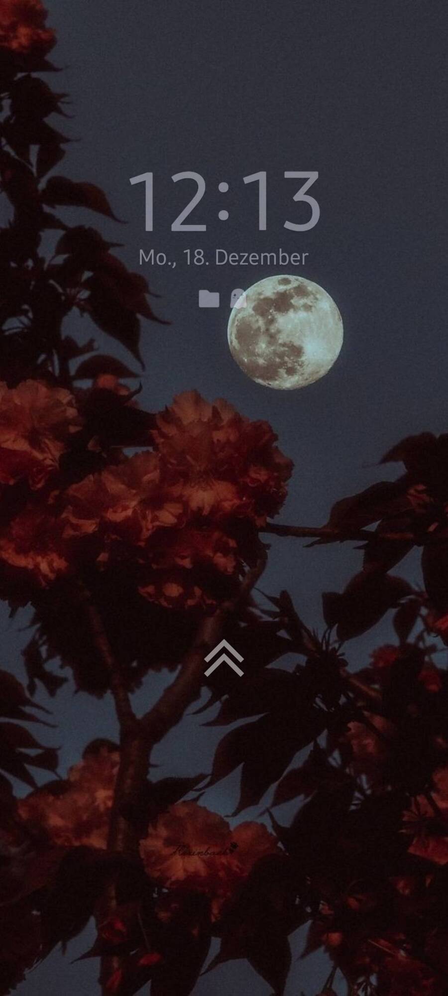

Ich habe so komische Pfeile auf meinem Sperrbildschirm (A51) weiß jemand wie ich diese entfernt bekomme?
Och meine die im unteren drittel

Das Modul NotiStar von GoodLock ist der Übeltäter.
Das mal deaktivieren *m:270c_1f3fb.png*L: Lösung in ursprünglichem Beitrag anzeigen

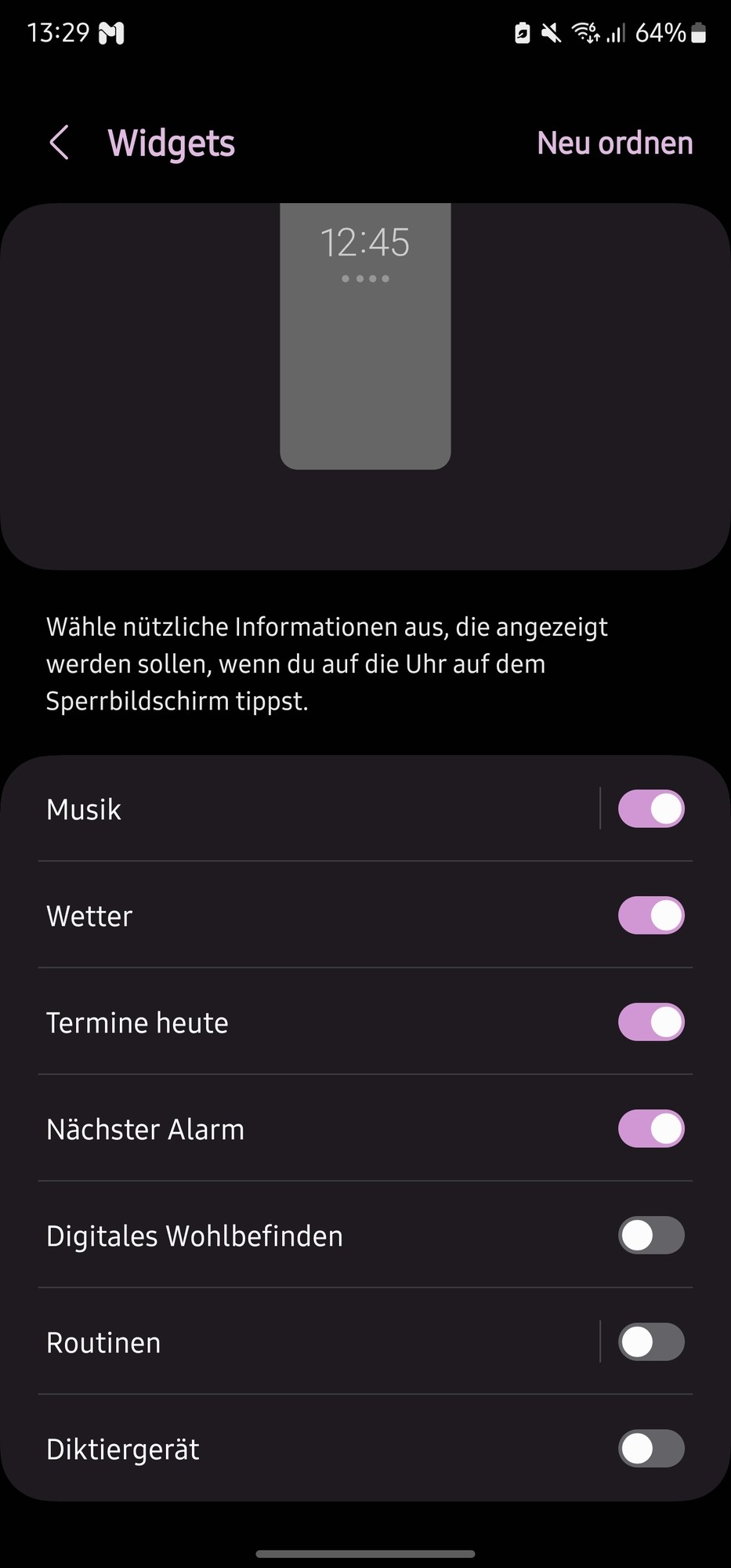

Wenn du die hoch schiebst im Lookscreen, kannst du Medien steuern, oder kalender einsehen, je nachdem was du eingestellt hast. Gehe in die Sperrbildschirm Einstellungen und deaktiviere diese Funktion.

Leider finde ich das in den Sperrbildschirmeinstellungen nicht. Die Funktion ist mir schon klar gewesen, ich weiß nur nicht wie ich diese deaktivieren kann. Lg

Hattest du das schon immer oder erst vor kurzem? Hast du etwas verstellt oder was stört dich überhaupt an den Pfeilen. Ein paar nähere Informationen wären super hilfreich.
Ich habe da mal vor zwei Jahren oder so eingestellt, weil ich dachte es wäre super nützlich. Tatsächlich stört es mich aber nur noch optisch und ich nutze es auch nicht mehr. Ich weiß das ist jetzt nicht ein super dringendes und wichtiges Problem. Aber es nervt trotzdem ziemlich. Und danke für deine Zeit im übrigen:)

Bei mir geht das weg wenn ich Fingerprint unlock nutze und die Medien Kalender oder Wecker Elemente entferne.
Bei mir erscheint/verschwindet der Pfeil auf dem lockscreen wenn ich NotiStar aktiviere/deaktiviere.
Mal das Standard Theme Aktiviert ?
Könnte auch daran Liegen wenn Wischen zum Nutzen Aktiviert wurde !
