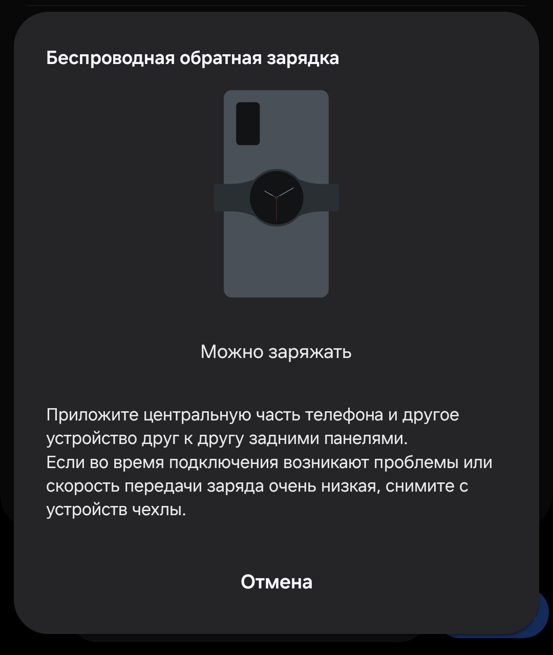

Heute wollte ich meine neue Watch 6 Classic aufladen von meinem S22U. Am Anfang war es alles in Ordnung, die erste 5min. Danach vibriert die Uhr und meldet "*m:26a0.png* Overheating" das Uhr war sehr warm. Handy- kalt.
Sind die Watch 6 nicht mehr kompatibel mit Ultra? Oder es liegt and dem Uhr selbst?

Und ja, das alle erste was siehst du beim InduktiveLaden Vorgang von Handy, dieses Bild. *m:1f600.png*

Also rein Uhr auf hintere Seite meins S22U.
