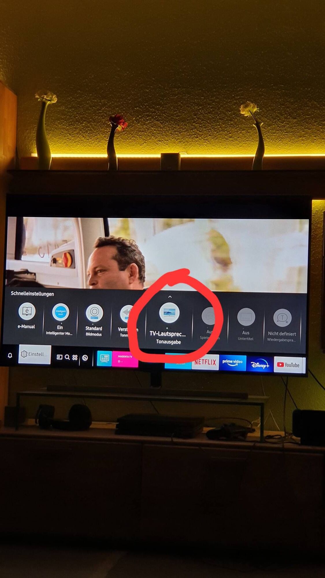

Hallo. Habe einen neuen QN85A 55 Zoll gekauft. Leider kann man entweder die TV Boxen, oder den optischen Ausgang benutzen. Warum ist das so, dachte der Fernseher wäre Barrierefrei. Will gleichzeitig Kopfhörer und TV Boxen laufen lassen. Oder geht das nur bei Panasonic?
    Hallo normalerweise Sollte der Optische Ausgang auch parallel mlt den TV Lautsprecher funktionieren!
    Dazu muss der TV auf TV Lautsprecher eingestellt sein dann sollte der Sound aus beiden Ausgängen kommen!
    Wenn der Ausgang auf Optisch geschaltet ist funktioniert auch nur dieser alleine!
