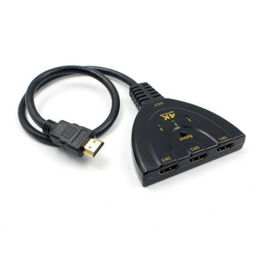

Hallo
Habe heute an meinem neuen Samsung Fernseher GU50TU7199U LED
Ein HDMI 3in1 Splitter ( Switch Kabel Umschalter Verteiler ) angeschlossen . Er wurde nicht erkannt ( ermöglicht Anschluss bis zu 3 Geräten an einem HDMI Eingang des Fernsehers ) . Der gleiche Splitter funktionierte allerdings einwandfrei an meinem altem ( 2009) BRAVIA Fernseher von Sony .
Hat Jemand Erklärung dafür ? ( Siehe das Foto )
Danke voraus
