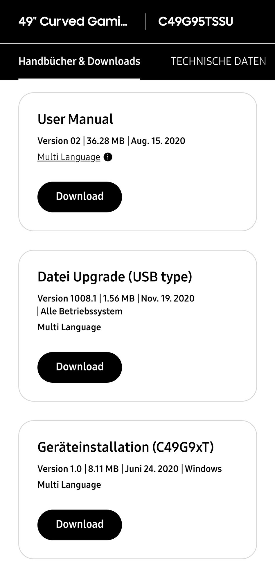

Für den C49G95TSSU gibt es immer wieder neue Firmware. Für meinen C49G94TSSU oder für den C49G93TSSU scheinbar nicht. Wird denn nur am C49G95TSSU weiterentwickelt und kann ich auf meinem eigentlich baugleichen C49G94TSSU die "95iger" Firmware auch aufspielen?
Hallo. Also probieren kannst du es. Sollte die Software inkompatibel sein wird der Monitor das Update nicht starten. Letzte Version ist vom 19.11.20.
Wenn ich nach Software Update schaue werden bei mir beide (G94 und G95) angezeigt siehe Bild.

Es ist aber leider bei dem Odyssey G9 nicht ersichtlich. Auf der Deutschen Samsung Website stehen z.B. überhaupt keine Software Updates zu Verfügung. Nur auf der Englischen Seite gibt es diese und dort steht oben Odyssey G94 und G95.

Ja, wie du schreibst, keine Firmware für den C49G94TSSU zu finden. Hab ich dich dann vorhin richtig verstanden - du hast einen C49G94TSSU und du konntest die v1.008 ohne Probleme von der C49G95TSSU-Downloadseite flashen? Zeigt dein C49G94TSSU jetzt dann auch die v1.008 an? Wie geschrieben bei mir ist es die v1.007 die angezeigt wird, aber ich hatte noch keine Firmware geflasht.
Ja genau das habe ich gemacht. Ich habe die Software vom G95 installiert obwohl ich ein G94 habe.
