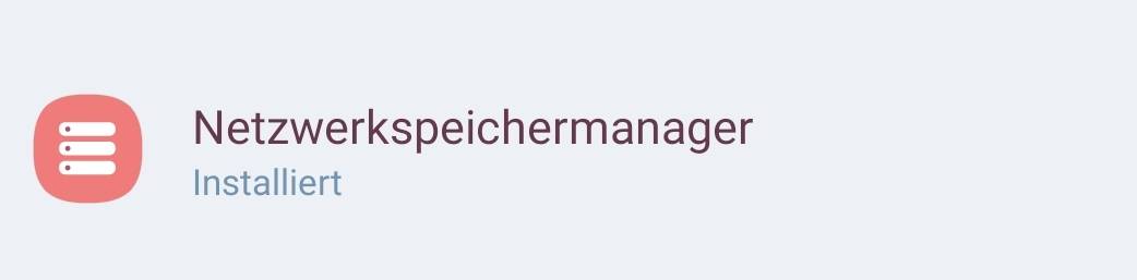

Versucht mal bitte folgende:
Einstellungen- Apps- Netzwerkspeichermanager, und cache und alles löschen. Das Gerät Neu starten, wenn es nicht funktioniert und
Wenn das Telefon mal hingefallen würde, am besten bring das Telefon zum Samsung Service, es konnte sein das irgendwas sich ausgelöst hat, du hast die meisten versucht, und wenn man nicht funktioniert es konnte am Hardware liegen.
