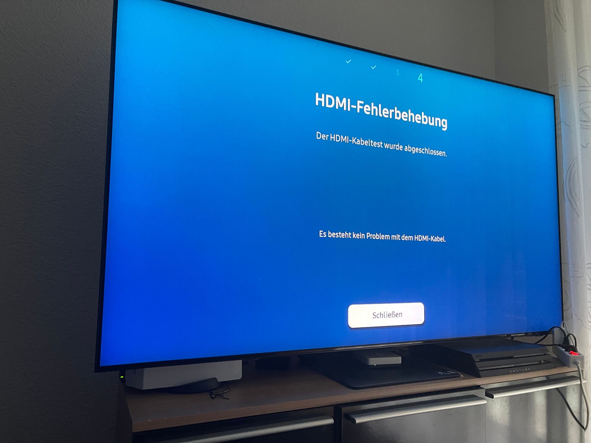

Ich habe die HDMI Überprüfung gemacht. Es besteht kein Problem..
Also hab ja das originale 1.4 und eben das 2.0 von Nintendo.. Momentan habe ich das 2.0 angeschlossen.
Hab ein Video gepostet aber weiss nicht ob’s klappt.. sonst hier:

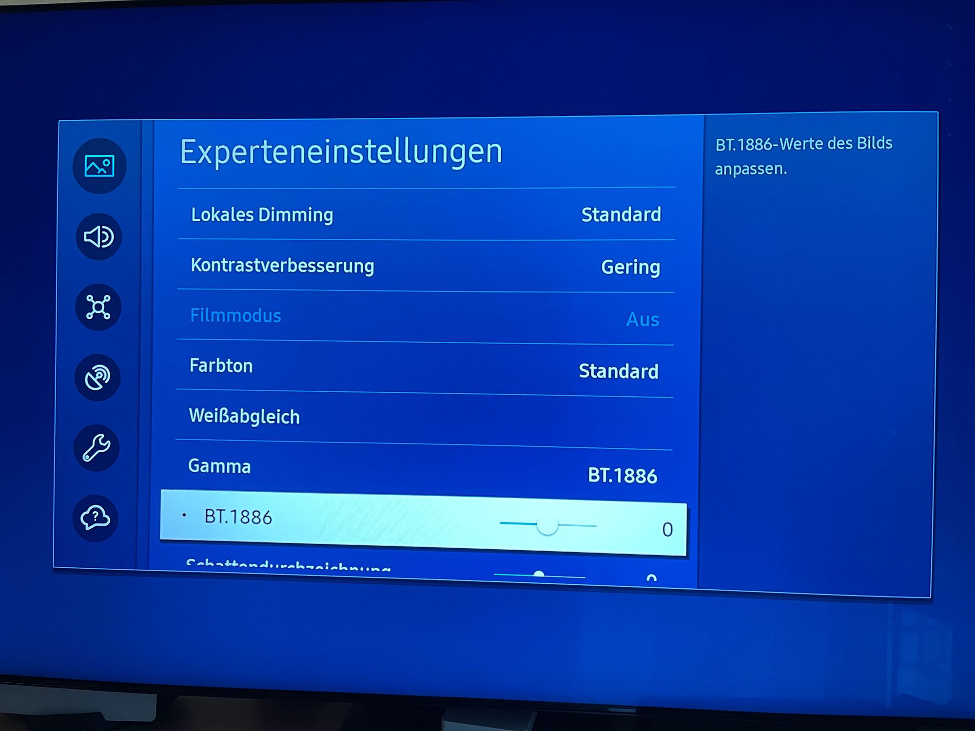

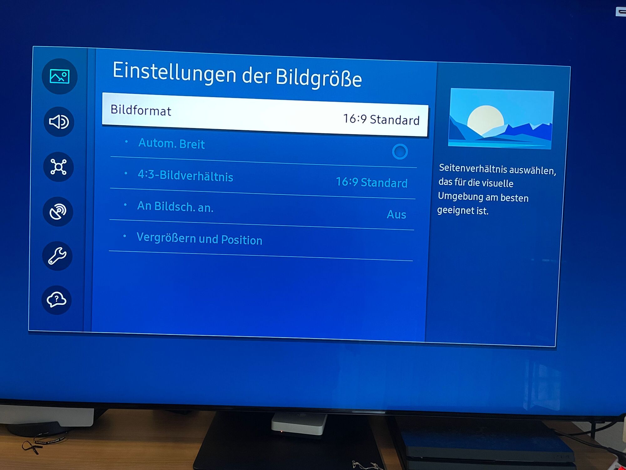

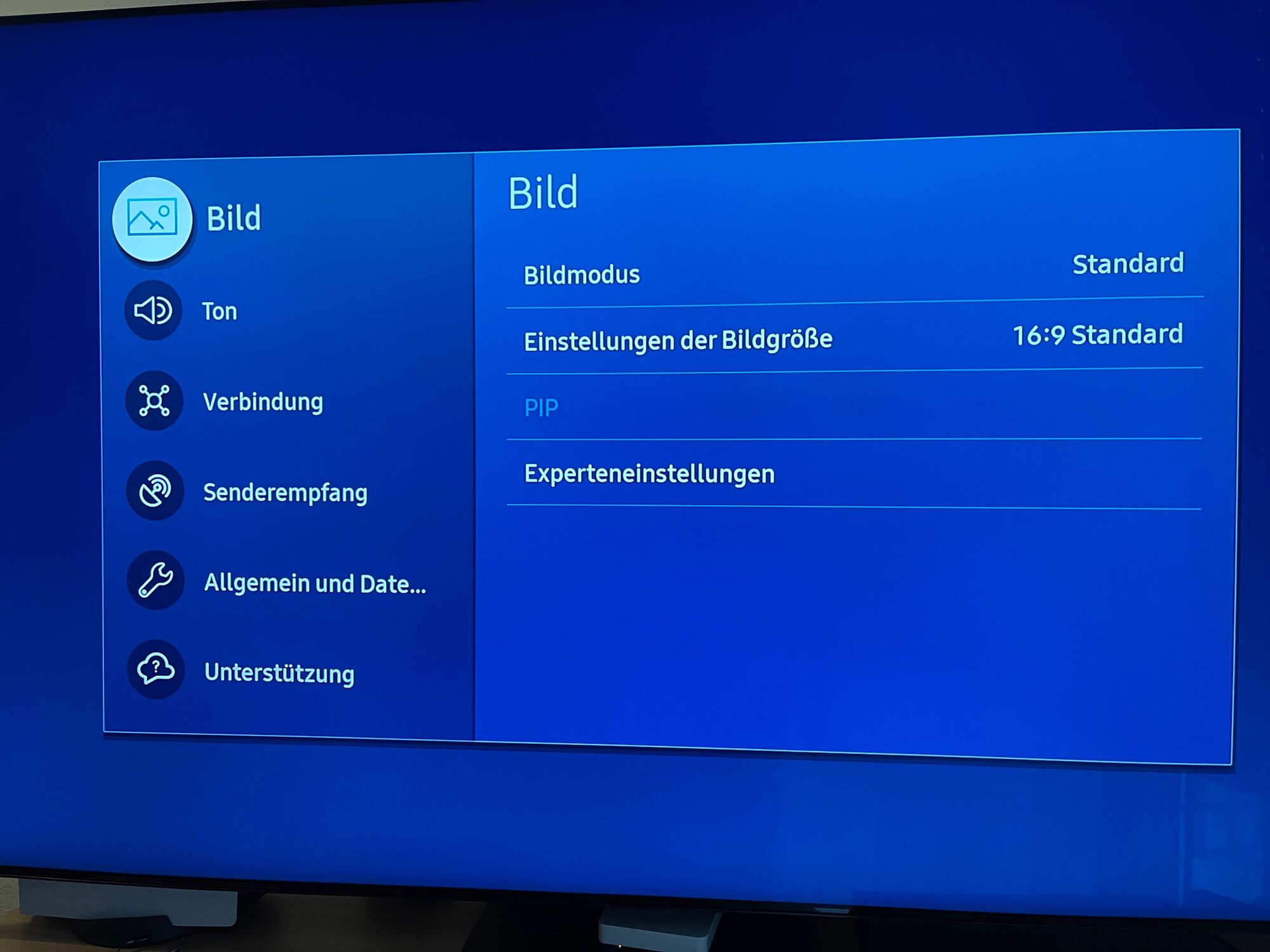

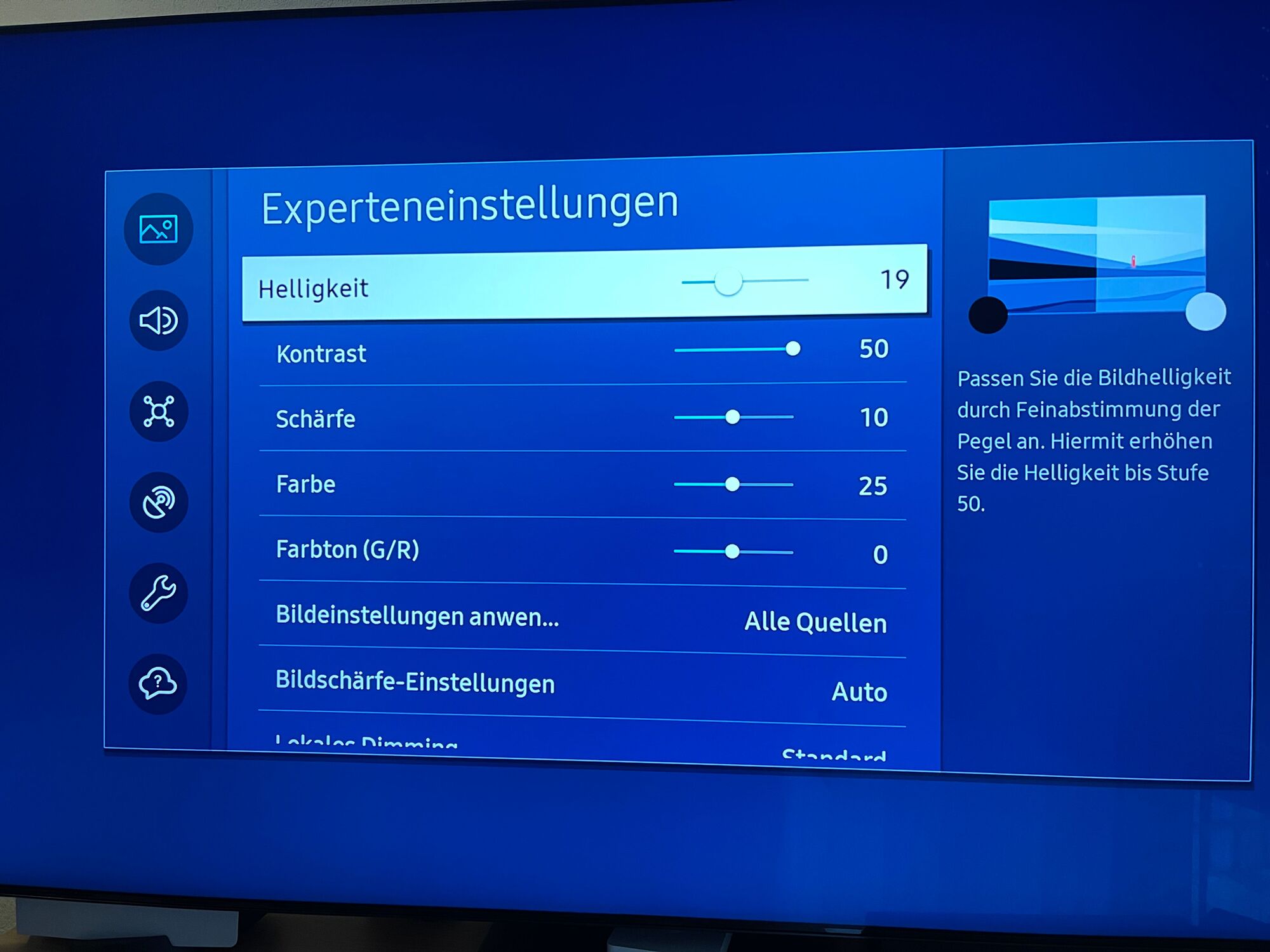

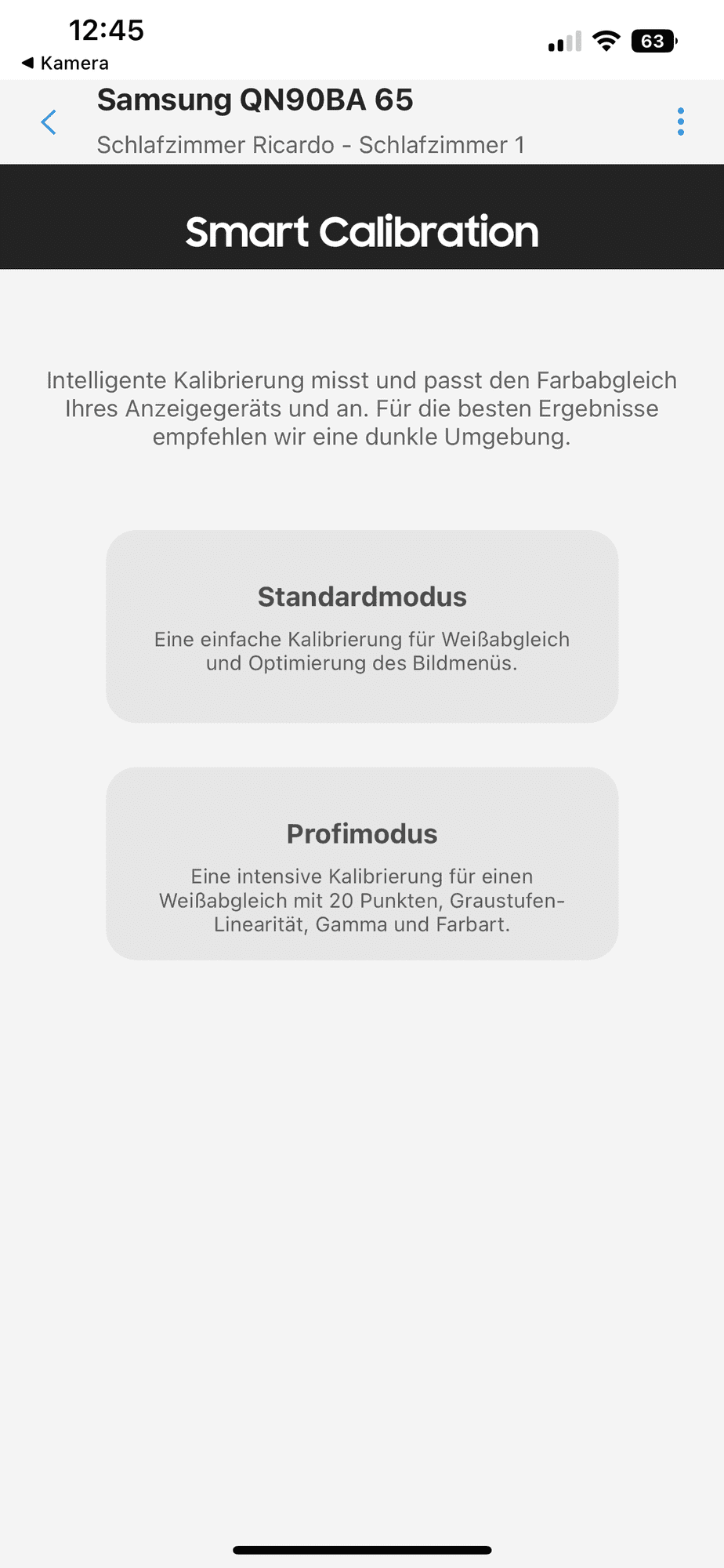

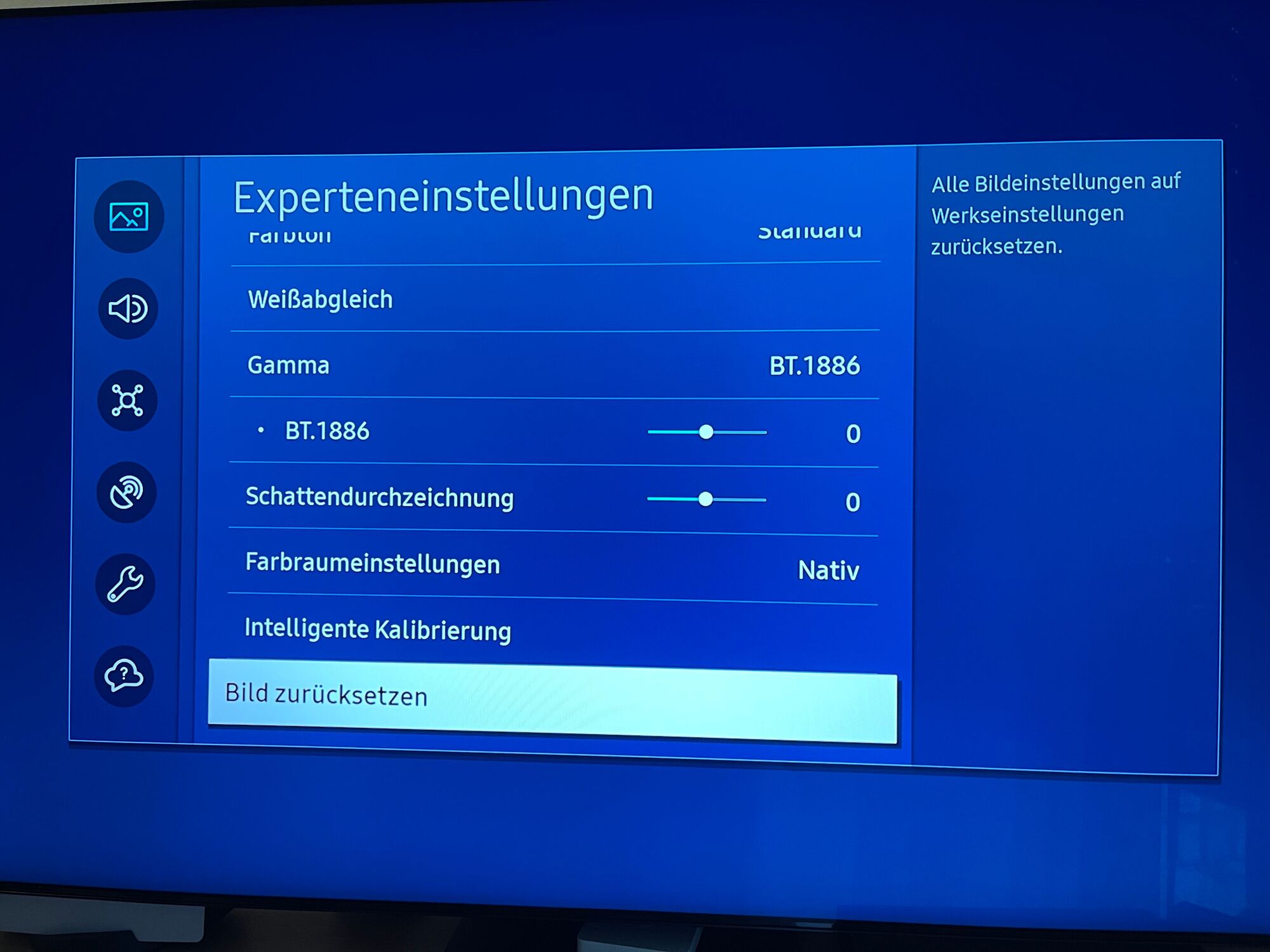

Was steht unter experteneinstellung? Und intelligente Kalibrierung? Und einmal Fotos von verbindungen- hmdi

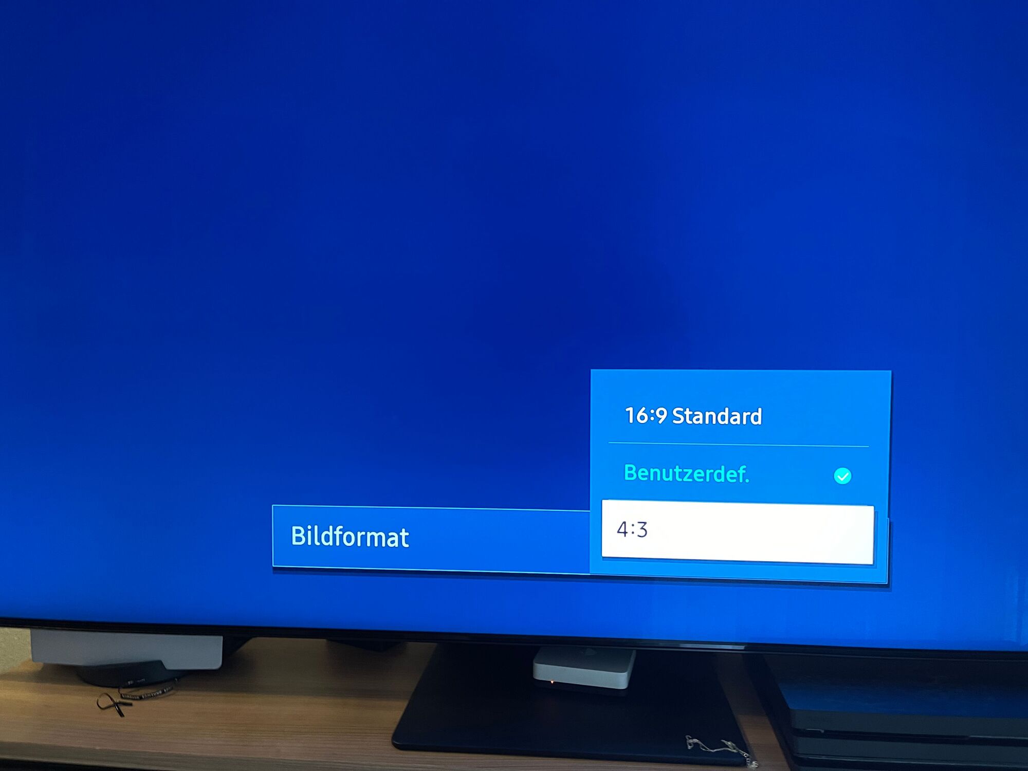

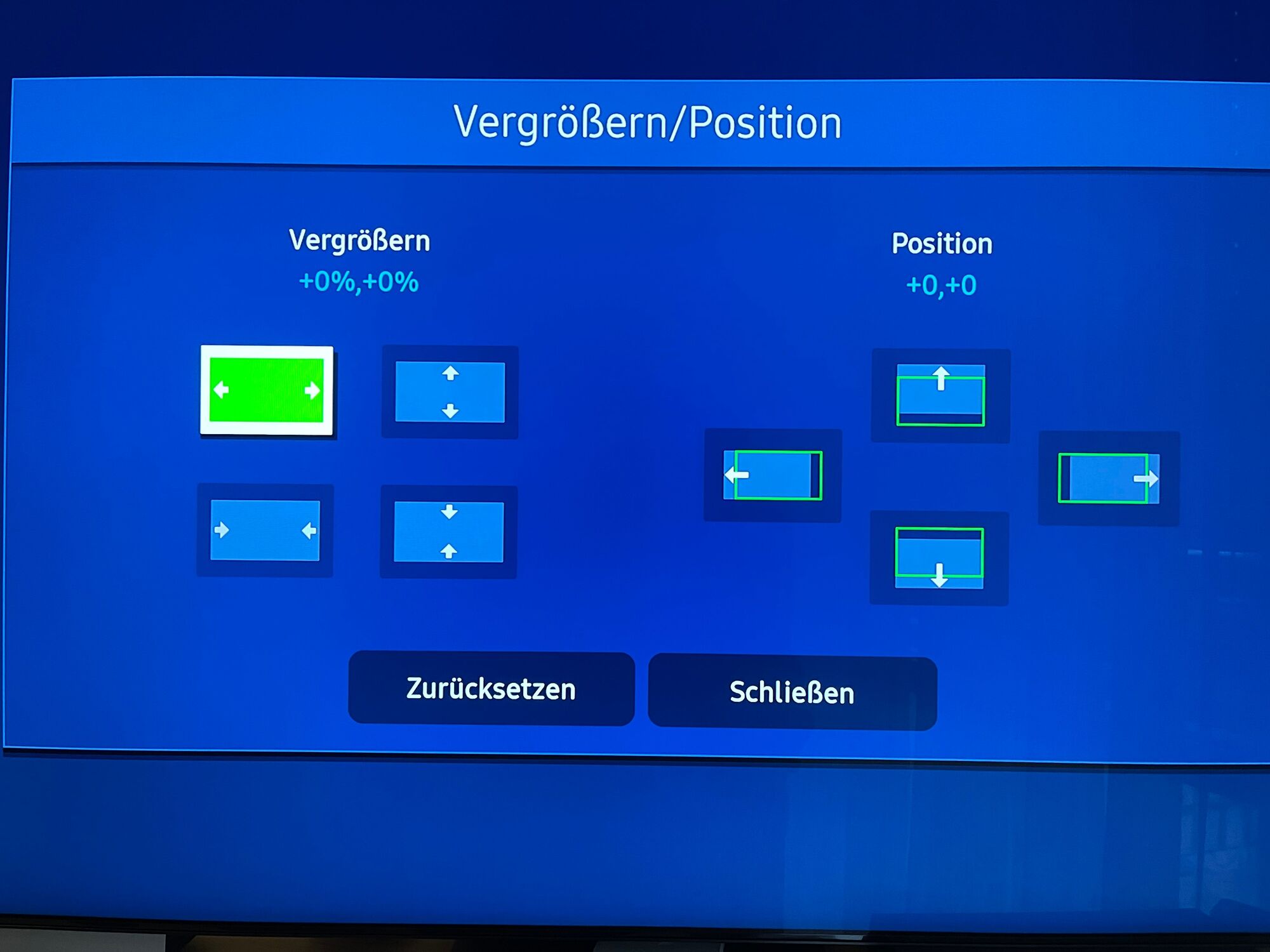

kann nur  16:9/4:3 oder Benutzerdefiniert auswählen und da kann ich nur vergrössern un Position ändern.. bei der Kalibrierung die erfolgt über die SmartThings App..aber geht soweit ich das sehe um die Farben bzw. Kontraste und deren Helligkeit
Bildmodus:Film
Expertenmodus: bildschärfe-> Auto

Unter benutzerdefiniert solltest du die Möglichkeit haben die 1080p einzustellen
Wenn du die hdmi ein und Ausgänge freigegeben hast, kannst dort die im Konsolen Ausgang auch die 1080p und 60hz einstellen.
