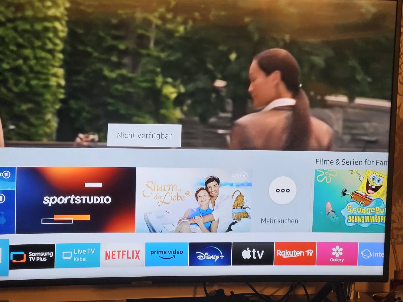

Seit einer Woche zeigte der Fernseher immer mal wieder die Ausschrift "Nicht verfügbar" vor allem (aber nicht ausschließlich) in Verbindung mit der Nutzung der Fernbedienung.
Beim Aufrufen vom Amazon-Prime spulte der Fernseher heute dann plötzlich ohne Unterlass vor und war nicht zu unterbrechen. Jetzt reagiert der Fernseher auf fast keine Taste mehr. Woran kann das liegen?
Es handelt sich um den UE49RU7379U.

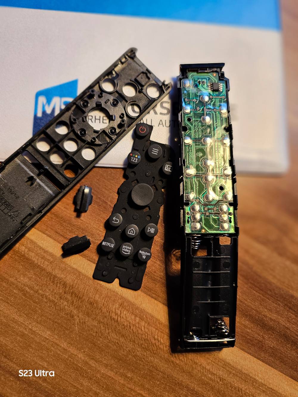

Das klingt nach einer verklebten Taste auf der Fernbedienung. Ich habe sowas ständig und reinige diese regelmäßig. Man diese auch wirklich relativ einfach auseinander clipsen, mit Watte Stäbchen und Glas reiniger die Platine vorsichtig sauber machen.
Mit warmen Wasser die silikon Tasten matte reinigen und die Plastik Teile.

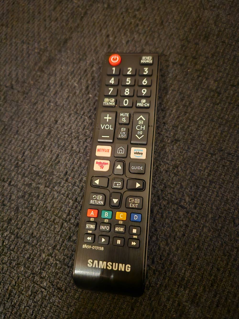

In dem Moment wo der TV dies macht, schau mal auf die LED von der Fernbedienung ob sie blinkt.
Probiere ich schon zum 3. Mal. Sobald er an ist blinkt das "Nicht verfügbar" immer wieder auf. Es funktioniert nur kurz die Vol + und der Homebutton. Danach liegt alles brach und ich häng auf Tele5 fest.
Ich habe das auch schon vermutet. Obwohl die Fernbedienung mit nichts klebligem in Kontakt kam. Hast du einen Tipp, wie ich sie auseinander bekomme bzw. an welcher Stelle?
Also in die Kamera gehalten blinkt die LED, wie besessen *m:1f605.png*
Man kann diese hier recht einfach öffnen. Immer erst am Batteriefach entlang. Dann nach oben und dazwischen die klammern aufclipsen
Ah du hast noch die alte, hast du unter den Batterien eine Schraube? Falls nicht lässt die sich auch auf clipsen
Du kannst die Batterien raus nehmen und probieren die Tasten mal fester in alle Richtungen zu massieren. Aber der Schweiß und Staub verklebt sehr schnell zwischen den Tasten und drunter. Das geht relativ schnell und manchmal bekommt man sie für ne weile wieder nutzbar
Ich hab jetzt an der Fernbedienung rumgefummelt, wie blöde. Hab mir auch ein Youtube Video dazu angeschaut. Da fährt jemand mit einem Plektrum den Rand ab und klippst sie hinten hoch. Bei mir passiert nicht viel, wird höchstens brechen, fürchte ich. Muss ich wohl ne neue Fernbedienung besorgen. Trotzdem lieben Dank für deine Hilfe *m:2764.png*
