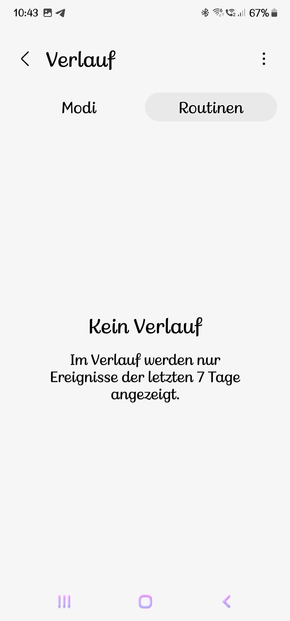

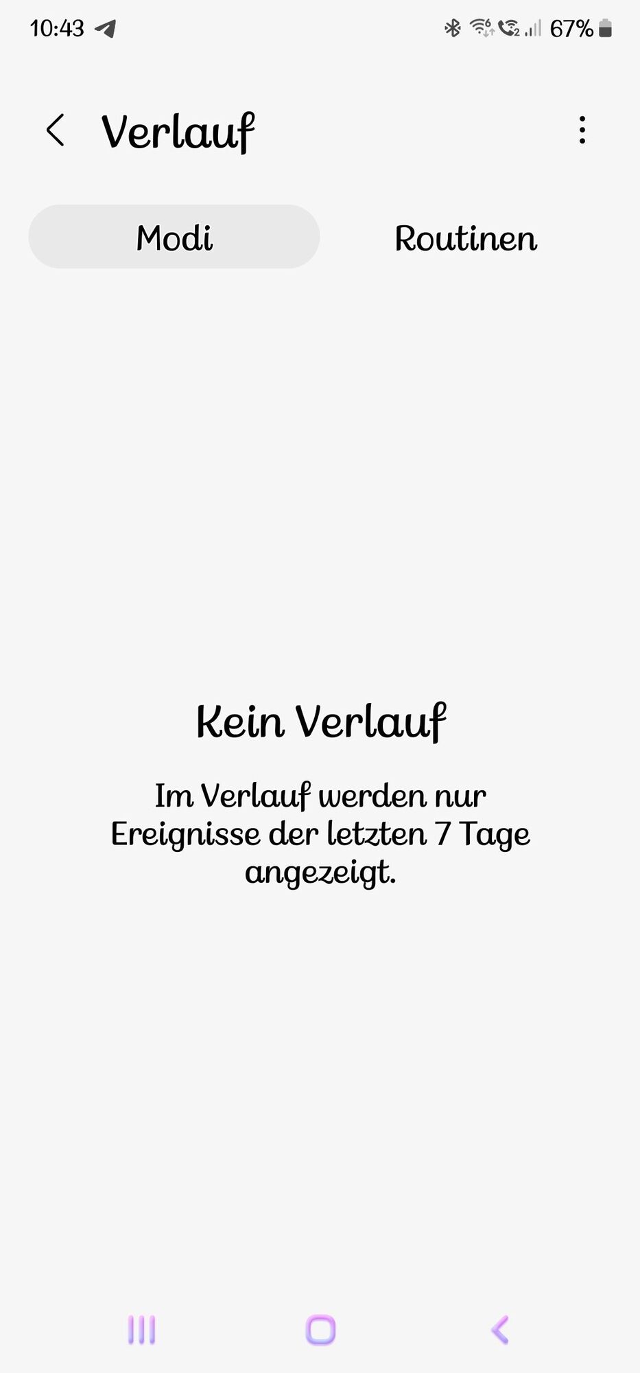

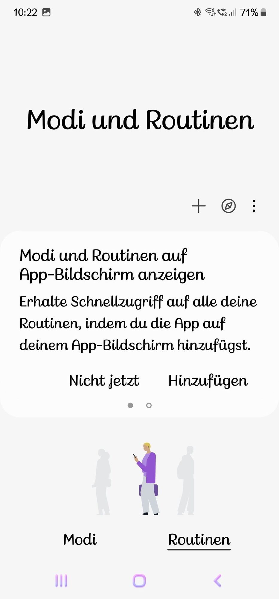

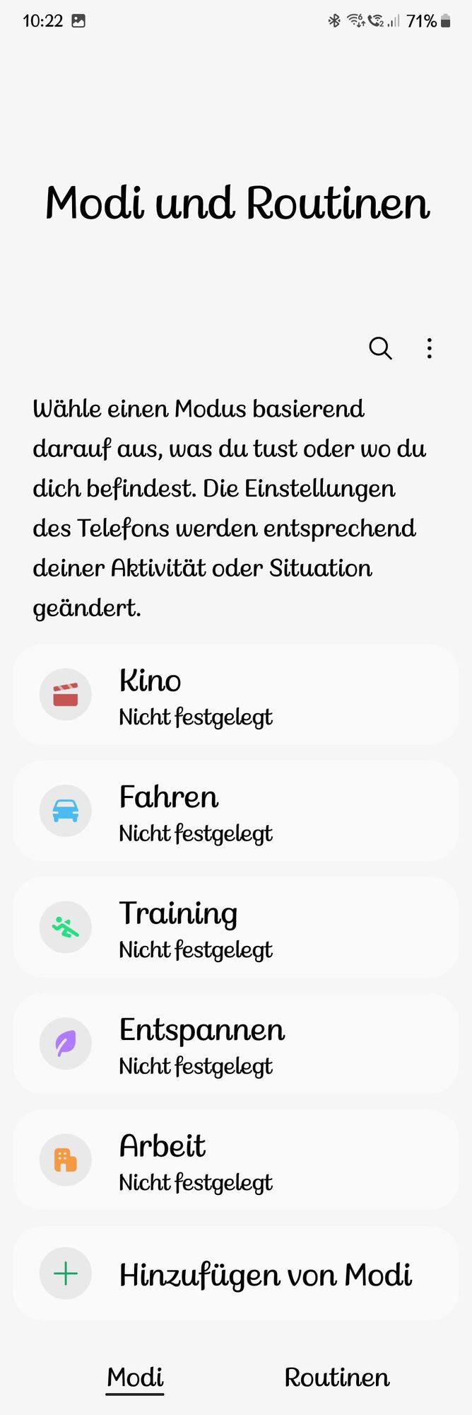

Ich würde trotzdem mal im Verlauf von 'Modi und Routinen' schauen, ob sich da ein Modus verselbständigt hat. Eventuell ist im Benachrichtigungsverlauf auch etwas zu finden über die Ursache.

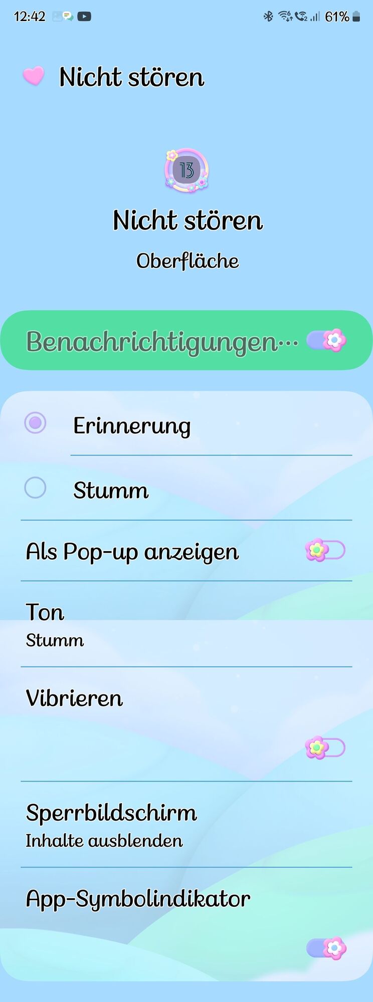

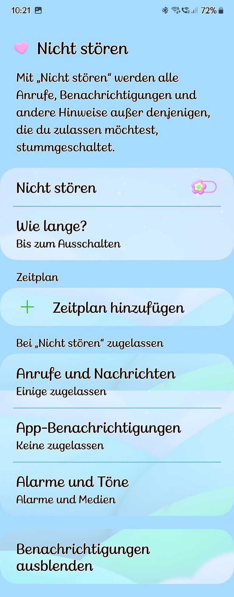

Zeig mal deine Einstellungen im "Nicht stören" Einstellungsfenster per Screenshot bitte
Bitteschön.

Genau. Und wenn Du oben rechts auf die drei Punkte klickst, findest Du den Verlauf, einmal Modi und einmal Routinen.

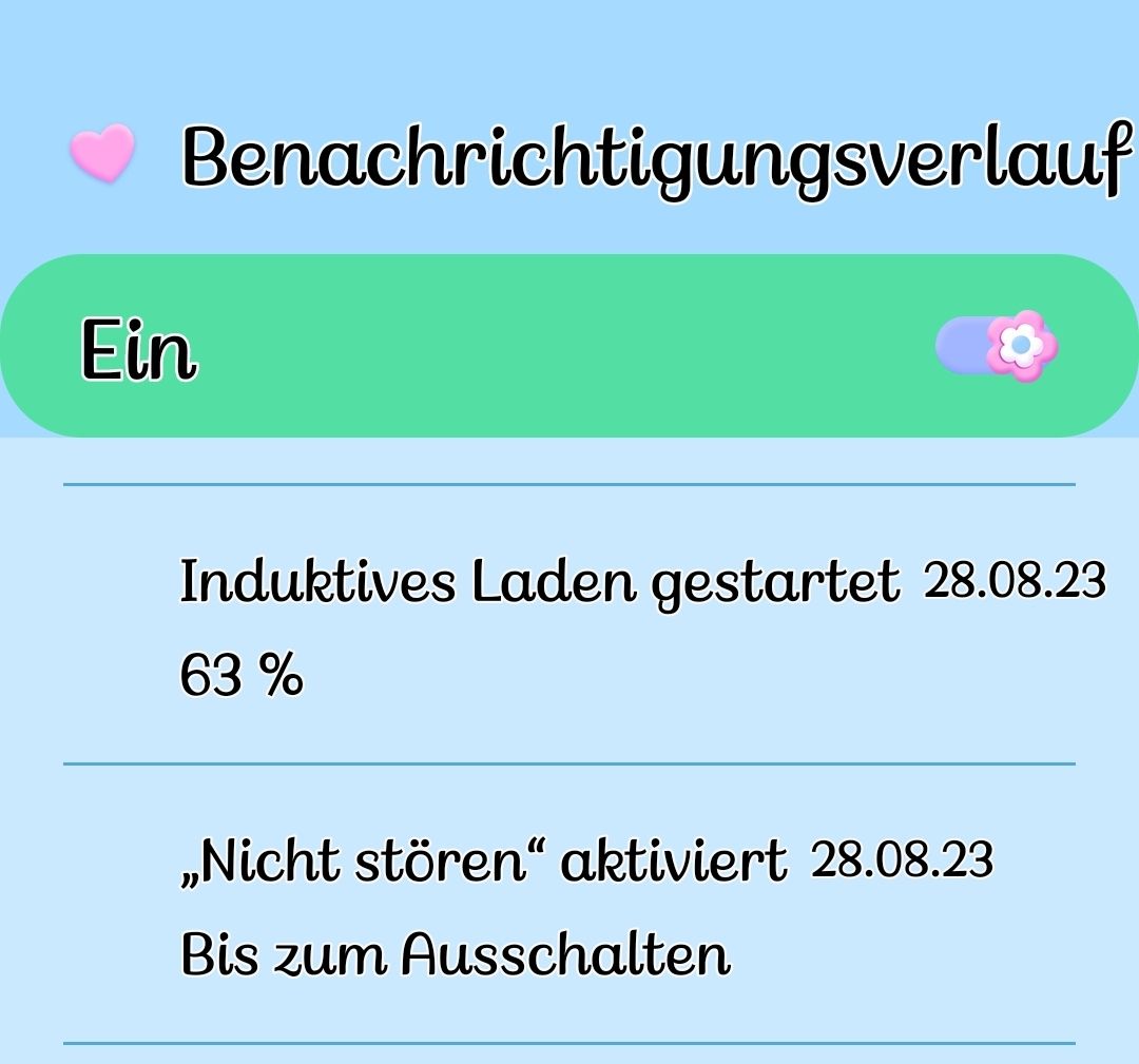

Da in den Benachrichtigungen fällt mir auf dass "nicht stören" aktiviert wurde, nachdem ich das Handy und die Uhr auf die induktive Ladestation gestellt habe.
Was passiert denn, wenn Du auf die Meldung im Benachrichtigungsverlauf klickst?

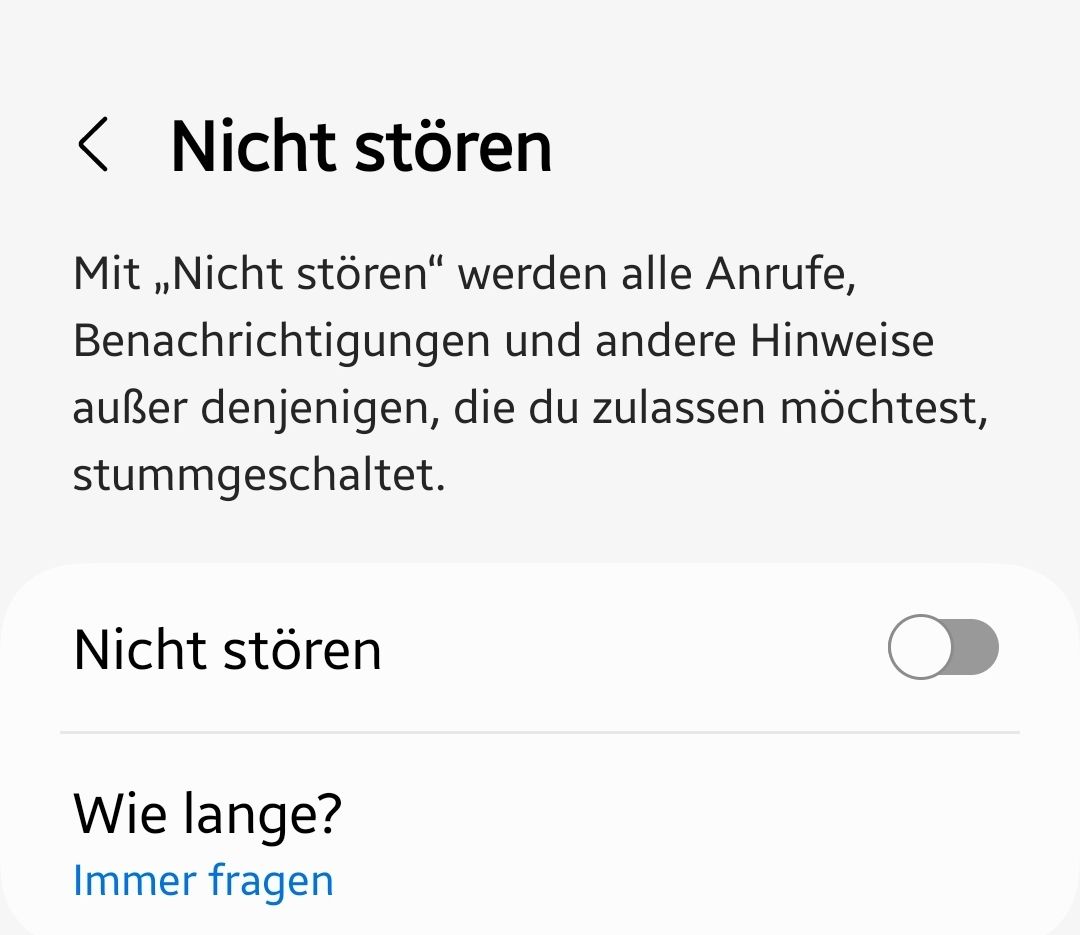

Leider lässt die Anzeige für mich keinen Rückschluss darauf zu, was genau die Aktivierung von 'Nicht stören' verursacht hat. Mein Vorschlag wäre, in der Konfiguration von 'Nicht stören' die Dauer auf 'Immer fragen' einzustellen. Bevor da keine Eingabe erfolgt, wird die Option auch nicht aktiviert. Und Du könntest sehen, ob die Aktivierung mit dem Ladevorgang zusammen hängt.
