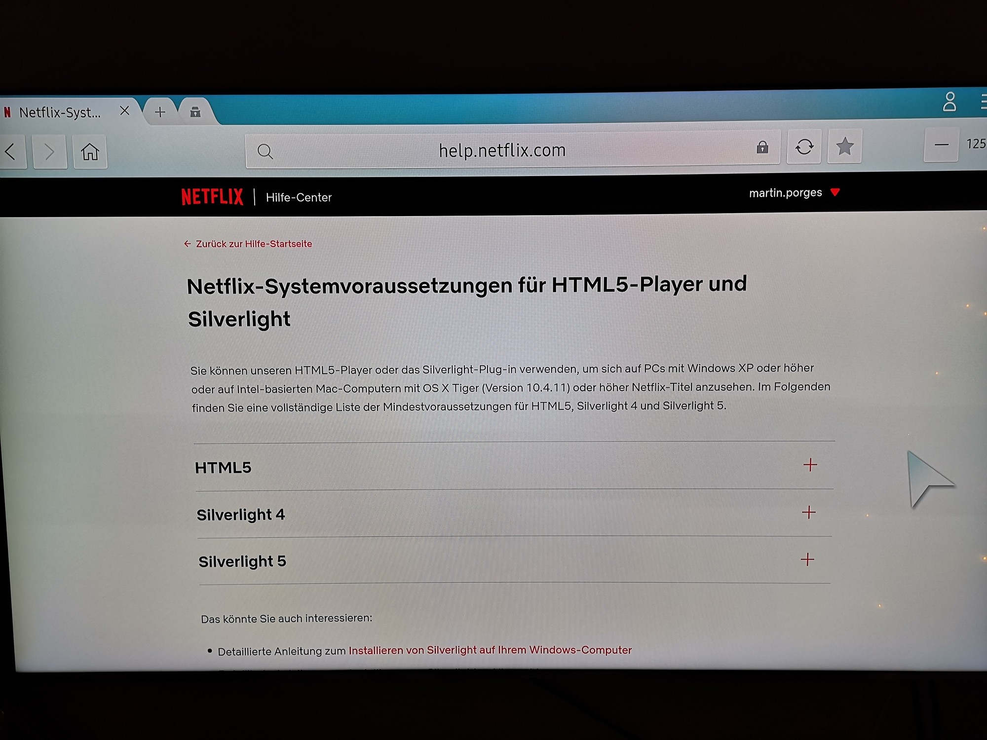

Ich hab es jetzt mal einfach über den Webbrowser versucht.
Da komm ich so auch bei Netflix rein, aber wenn ich dann mal was abspielen möchte werde ich auf die Help Seite weitergeleitet.
Also da kann ich mich immerhin einloggen...
Am Windows PC würde ich sagen da muss zum abzpielen im Browser noch der HTML5 Player und Silverlight installiert werden. So kann der Browser das offenbar nicht abspielen. Wie sieht es mit Videos in YouTube aus, laufen die?

Das habe ich am TV über den Webbrowser gemacht. Das Bild ist vom TV abfotografiert.

Ich hatte ja gemeint, wenn der PC/Notebook diese Meldung anzeigen würde, dann fehlen unter Windows diese Programme und müssten nachinstalliert werden. Ist klar, das aber an deinem TV der Browser ist und da geht es eben nicht so.
