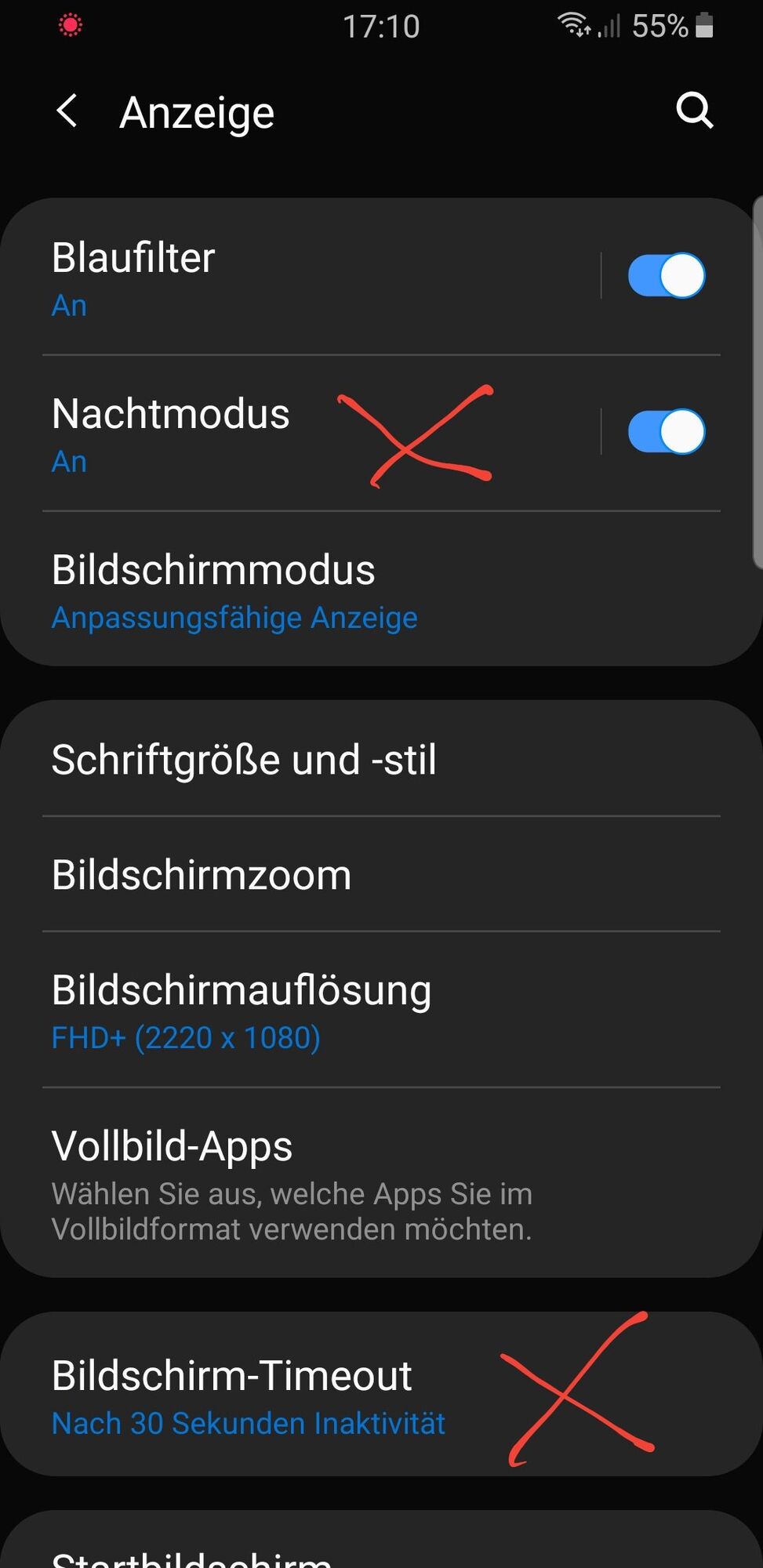

Ich habe folgendes Problem:
Mein S9 hatte mir eines Abends vorgeschlagen, spezielle Einstellungen für die Nacht zu aktivieren. So etwas wie Bildschirmhelligkeit reduzieren... und eben auch, dass sich der Bildschirm nach (von mir eingestellt) 30 Sekunden ohne Aktivität deaktiviert.
Nun schaltet sich mein Bildschirm ständig nach 30 Sekunden ohne Aktivität aus, auch tagsüber, was extrem Nervig ist. Immer wenn ich in den Einstellungen unter "Bildschirm-Timeout" eine andere Zeit einstelle, setzt diese sich nach einer gewissen Zeit, spätestens nach einem Neustart, wieder zurück auf die 30 Sekunden.
Ich bin schon genervt genug, dass die Einstellung keineswegs funktioniert wie angepriesen, sonder auch, dass ich sie nirgends wieder finden kann. Egal ob unter "Anzeige", "Gerätewartung -Akku" oder durch die Suchleiste, nirgends finde ich sie wieder, um das endlich ändern/deaktivieren zu können.
Wäre nett, wenn mir jemand helfen könnte.

Ist alles in Anzeige

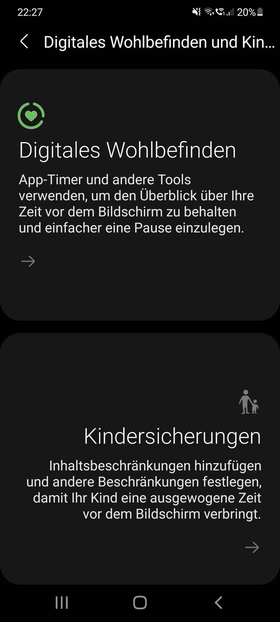

Kann es möglich sein, das Du das Digitale Wohlbefinden aktiviert hast?
Könnte sein!
Ich habs ausgemacht mal schauen ob sich morgen was geändert hat.
Vielen Dank!
Super, geb gerne bescheid, und wenn es die Lösung war, darfst Du das gerne als Lösung markieren *:smiling-face:
