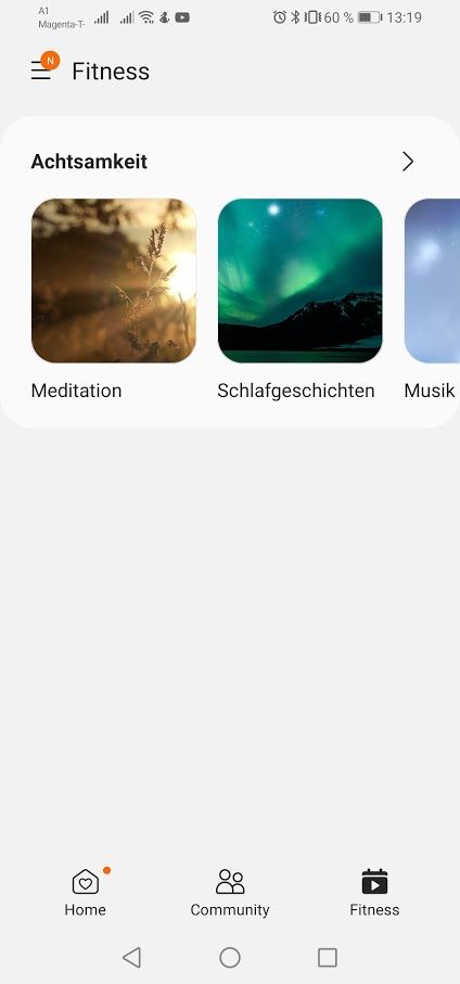

Seit dem Update von Samung Health haben wir das Problem, dass in der APP selber keinen Punkt "Entdecken" mehr gibt, sondern nur noch "Fitness".
Und dort finde ich nur noch Meditation APPs , Schlafgeschichten und Musik...

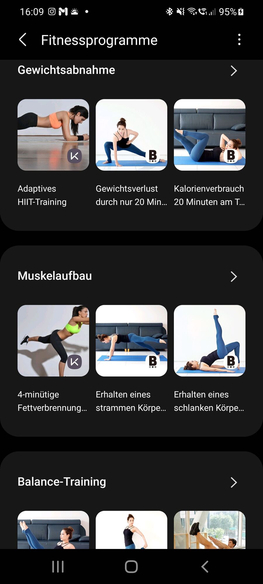

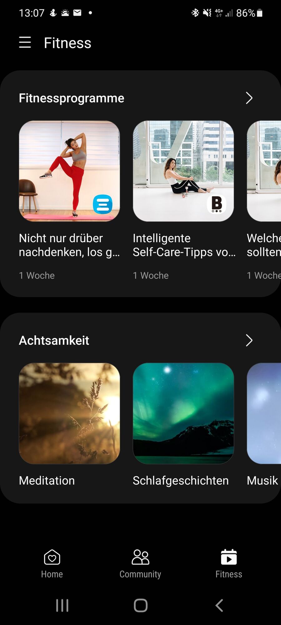

Da kommt aber mehr wenn man den Pfeil nach rechts betätigt.
Ich stell mich jetzt Blöd ...
ich habe unten nur die Punkte "Home" "Community" und "Fitness"
Wenn ich jetzt auf Fitness gehen gibt es nur den Punkt Achtsamkeit...
Ich habe hier auch keine weiteren Möglichkeiten etwas zu ändern.
Und ja wir haben das gleiche Problem auf einem A51 und auf einem P30 Lite ....

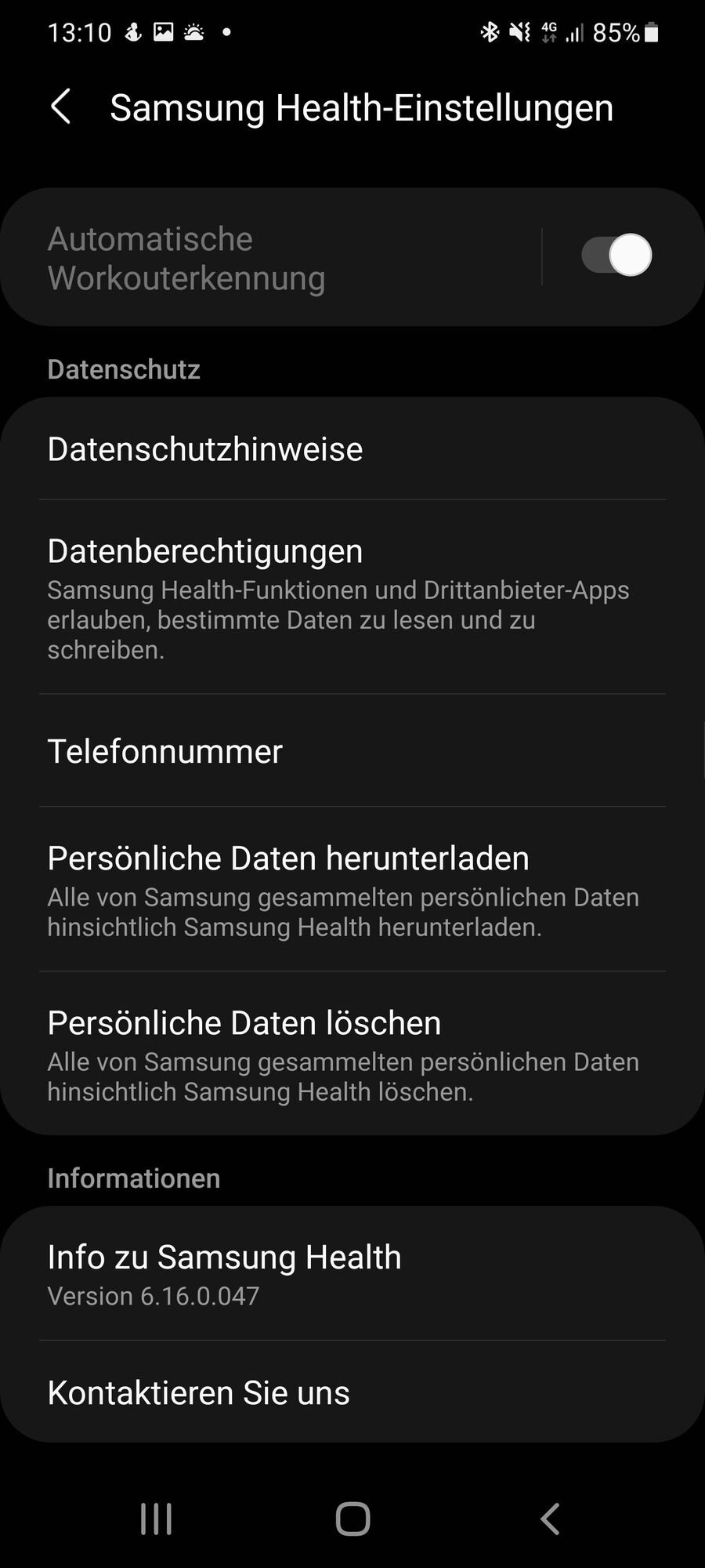

Ich verwende die Version. 6.16.0.047

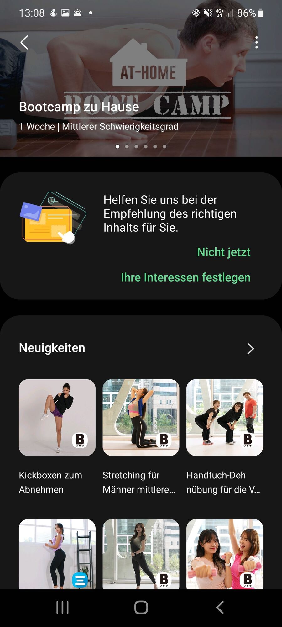

Schau einmal, ich habe auf dem anderen Smartphone Health geöffnet. Dann taucht der Punkt Interessen auswählen auf. Hast Du da vielleicht zu wenig ausgewählt? Ich weiß aber auch nicht wie man da hinterher noch einmal dran kommt.

Ich habe heute nach dem Kontakt mit dem Support auch ganz kurz dieses Fenster gehabt ....
Ich saß leider in einer Besprechung und habe dann wegen einem Mail das Fenster wieder geschlossen .....
und jetzt ist es weg....

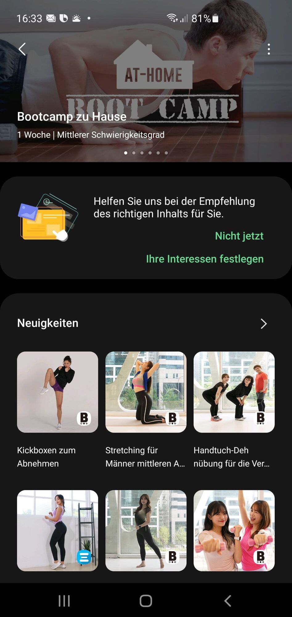

Auch ich habe heute eine Benachrichtigung über die Fitnessworkouts erhalten. Nachdem ich draufgeklickt hatte, waren alle Trainings wieder normal sichtbar. Nachdem ich dann aber die App beendet habe und erneut eingestiegen bin, wieder alles verschwunden..

In der zwischen zeit hat die Uhr auch wieder einmal nach meinen Interessen gefragt.
Dann kam ich auch zu den besagten Fenster mit den Workouts und was mich da interessiert, aber wehe man wischt das Fenster weg, dann kommt man nicht mehr zurück.
