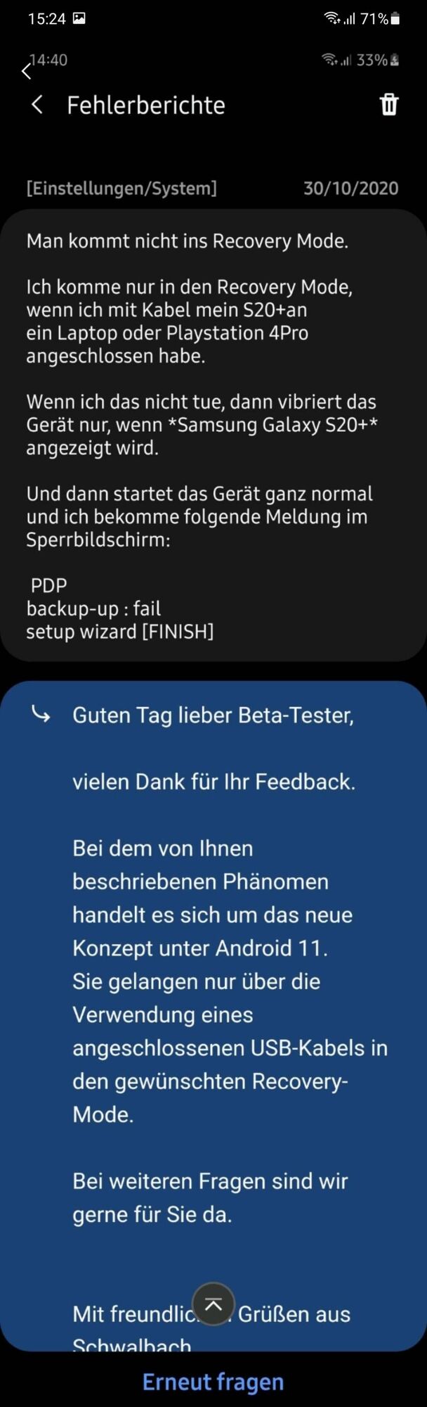

Nach Update auf Android 11 nicht mehr möglich ins recovory Menü zu kommen
Wollte nach dem Update auf Android 11 mal den Wipe Cash löschen. Scheint nicht mehr möglich zu sein. Handy aus, am Laptop angesteckt und mit lauter und Power Taste gleichzeitig startet aber normal ohne und recovery Menü zu kommen.
Das Note 10 hatte doch noch die Bixby-Taste oder nicht? Die musst du zusätzlich gedrückt halten
Mit Power Taste meinte ich die Bixby-Taste sorry.
Vor einer Woche ging das noch.
hat man mit Android 11 daran was geändert?
Es muss Bixby, Power und Lauter-Taste sein. Zudem muss der Laptop meines Wissens nach an sein.
Das Handy hat kein Power Button.
Nur laut, leise und bixby.
Letzte Woche ging es noch.
Vielleicht mit Android 11 was geändert worden.
Das habe ich so gemacht.
Hat vor einer Woche auch perfekt funktioniert.
Jetzt geht die Kombination anscheinend nicht mehr.
Vielleicht mit Android 11 verändert worden
Mit Android 11 kommst du nur noch per USB in das Recovery Menü
Ich weiß doch, funktioniert aber anscheinend nicht.
Das Handy startet normal ohne ins Menü zukommen.
Wir haben keine Bixby Taste.
Alles auf der linken Seite.
Laut und Leiser Button und den Power Button darunter, mehr ist da nicht.
Nein, schau mal in dem Beitrag von L: @ZeroTwo ,da steht wirklich alles. Und ja, es geht nur, wie im Beitrag erwähnt.
Du musst das Handy mit irgendwas verbinden.
könnte jemand vielleicht mal nachschauen ob es bei ihm noch geht?☺
Bei mir geht es jedenfalls nicht mehr!
L: @Shadi1
Schau mal Note 10 Bereich, das Teil mit ZeroTwo.
Da steht wirklich alles super erklärt.
Es geht definitiv nicht mehr.
Es war bei S 20 so und hier ebenso.
Es geht einfach auf dem normalen Wege nicht mehr.
Danke für die Mühe :great:
Aber es funktioniert einfach nicht mehr, bei mir zumindest!
Handy ist aus.
per Kabel am Laptop angeschlossen.
lauter + Power Taste gedrückt halten bis Handy startet.
Ergebniss, Handy startet normal ohne ins Menü zukommen :rolleyes:
L: @Shadi1
Okay habe es noch nicht getestet. Das Problem war ja vorher schon mit S 20.
Probiere ich dann mal bei Gelegenheit aus.
