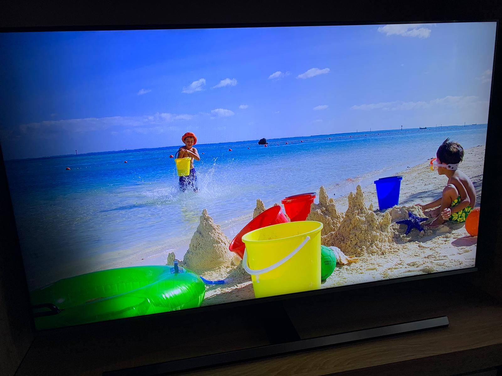

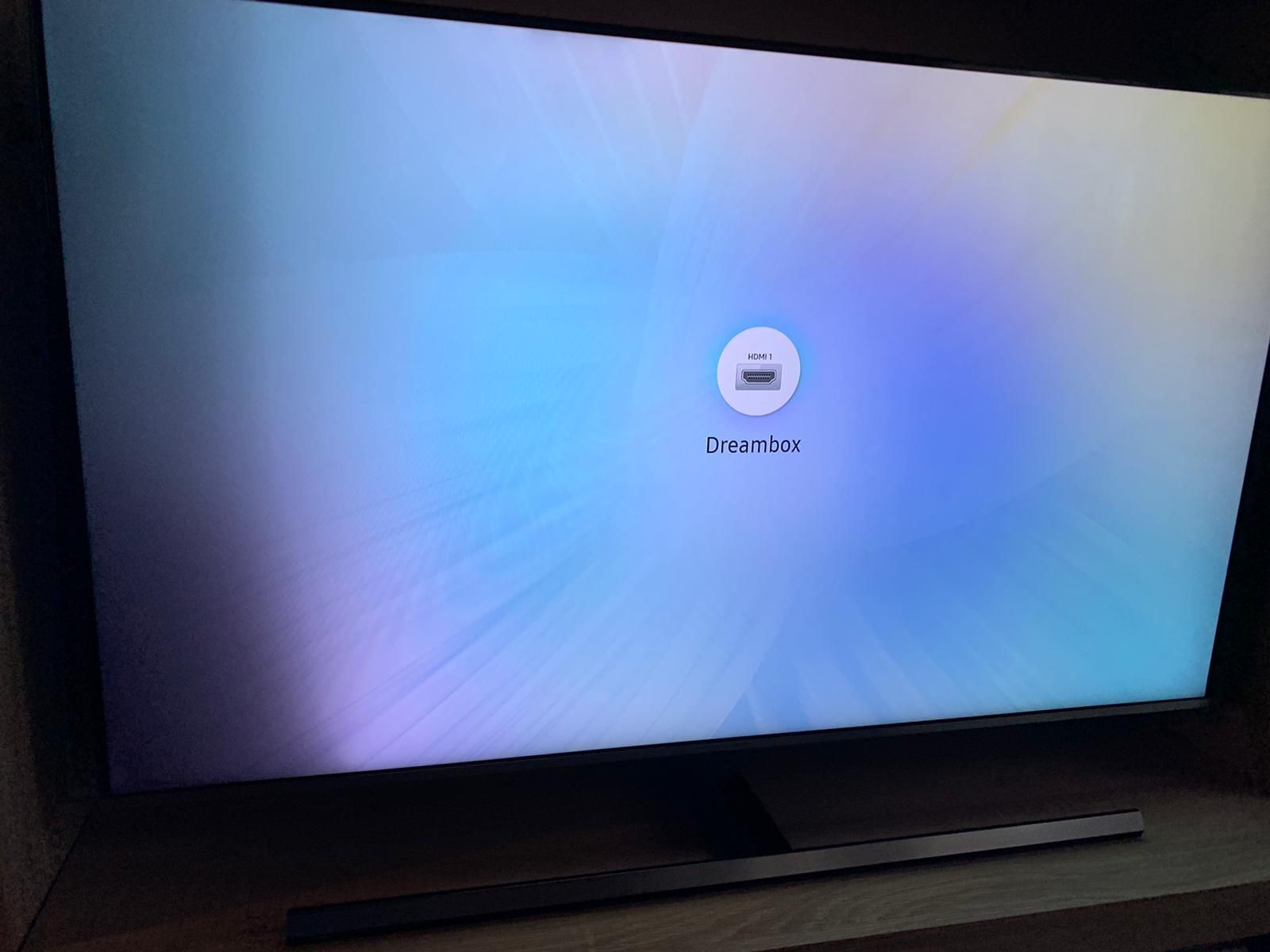

ich habe ein NU8000 mit 49 Zoll (gekauft am 08.10.18), was mir Problemen macht.
Letzte Woche, am 31.10 hatte ich auf einmal Vertikalen Linien auf mein TV, auf der rechten Seite
Daraufhin, Samsung Support kontaktiert und gestern wurde dann das Display getauscht Gestern lief und das TV auch einwandfrei
Heute, mache den TV an und siehe da, auf der Linken Seite ist es dunkler Balken (siehe Bilder)
Kann es sein, dass das neue Display schon kaputt ist?
Danke

Ich war jetzt was einkaufen und siehe da, funktioniert, diese dunkle Streife ist verschwunden
abwarten jetzt er sich verhält
Ich drück die Daumen *:thumbs-up-sign-emoji-modifier-fitzpatrick-type:
in diesem Fall musst du dich nochmals mit dem Samsung Support in Verbindung setzen. Die Hintergrundbeleuchtung ist defekt, selbst wenn der Defekt verschwindet taucht er wieder nach längerer Laufzeit auf. Solange du Garantie hast solltest du diese auch im Anspruch nehmen.

Guten Morgen
Habe gestern Abend, das TV normal ausgemacht und heute ist dieses Balken konstant drauf
habe schon mit Samsung Kontakt aufgenommen, denn meiner Meinung nach ist es nicht normal und muß konstant richtig funktionieren
Werden sich bei mir melden, mal abwarten

Hallo L: @habanero ,
die Symptomatik läßt darauf hindeuten, daß das eines der Verbindungskabel nicht richtig steckt, einen Wackler hat, oder oxydiert ist. Durch thermische veränderungen, komtt es mal zu dem Fehlerbild und manchmal nicht. Oder dann auch mal dauerhaft.
Hier wird das LED Backlight nicht richtig mit Energie versorgt.
Frage, wird geraucht in der Wohnung? Dies ist auch eine beliebte Fehlerquelle, die die Kontakte der Elektronik zusetzt. Und im Zusammenhang mit dem Tech, der vielleicht das Kabel nicht richtig gesteckt hat.... evtl. Normalerweise putzt man die Kontakte ja vor dem Einbau mit Isopropanol getränkten "Techniker Wattestäbchen" sogenannte cleaning tips, hat er aber wohl nicht gemacht, vermutlich wegen Zeitdruck / oder weil er keine hatte!
Kenn ich, war mal Service Techniker (Dell/Kodak). Ich habe es jedoch wenns offensichtlich war trotzdem gemacht (privat gekauft isoprop, wurde nicht von der Firma zur Verfügung gestellt).
Nein, wir Rauchen nicht, nur im selben Raum steht eine Kaminofen
Aber der "alte" 3D Samsung LED hat auch 5 Jahren problemlos gearbeitet und steht jetzt im Schlafzimmer und läuft immer noch
Nein, der Techniker hat die Kontakte nicht gereinigt
Display ausgetauscht, getestet ob es läuft (in denke er ist in ein Sondermenü gegangen, weil die ganzen Farben kamen)
Dann musste ich auf den Tablet unterschreiben, dass es lief (lief auch einwandfrei) und das war
Aber, der hat nichts gereinigt, es ging alles innerhalb max. 10 Minuten
Noch mal anrufen und Foto einschicken let me repair kommt dann nochmals. Kontakte prüfen lassen evtl. Machen die wieder ein paneltausch. Ich würde versuchen das sie den Tv komplett tauschen evtl. Montagsgerät erwischt ;)
