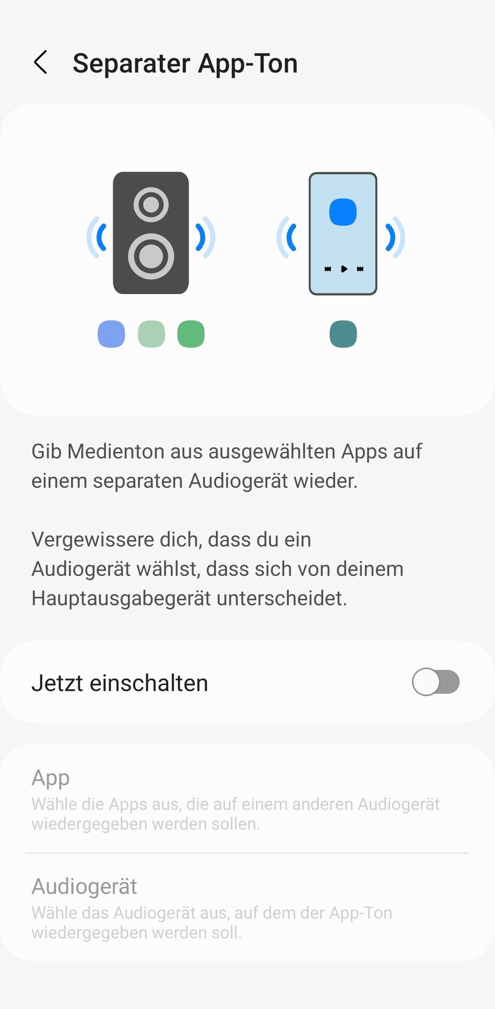

Hast du das bereits ausprobiert?
Einstellungen >> Töne und Vibration >> Separater App-Ton
