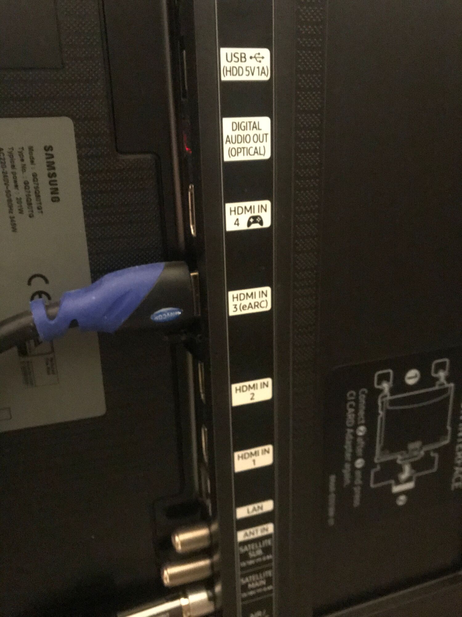

Habe das ganze mit einem HDMI Kabel über HDMI ARC (oder eigentlich eARC) verbunden. Anfangs hat auch alles bestens funktioniert. Der Receiver startet sobald ich den Fernseher einschalte und ein paar Sekunden später kommt auch der Ton über meine Anlage.

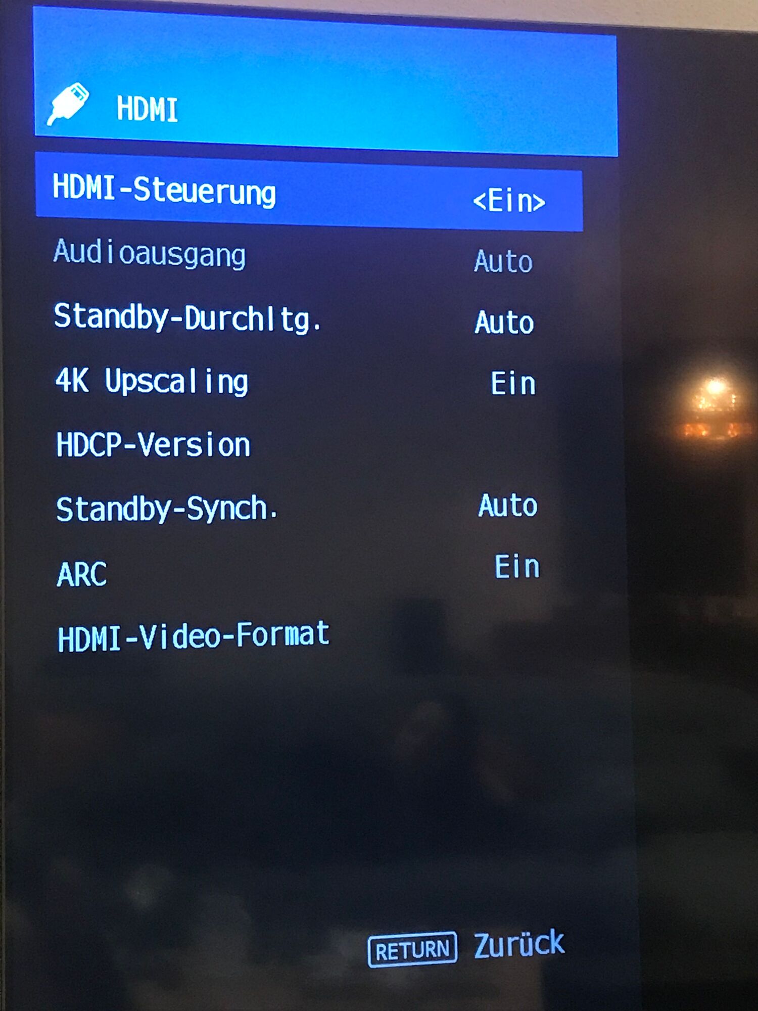

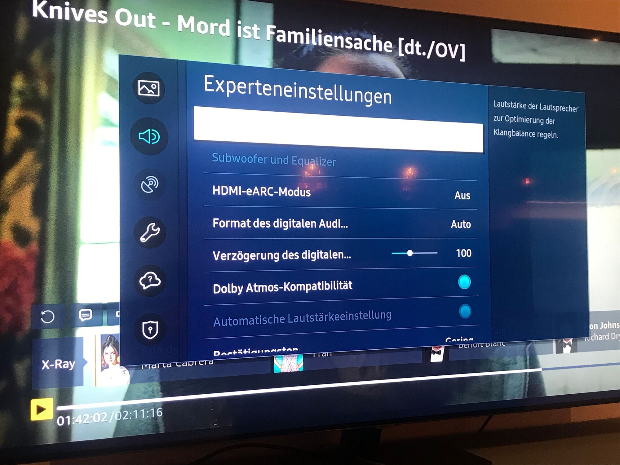

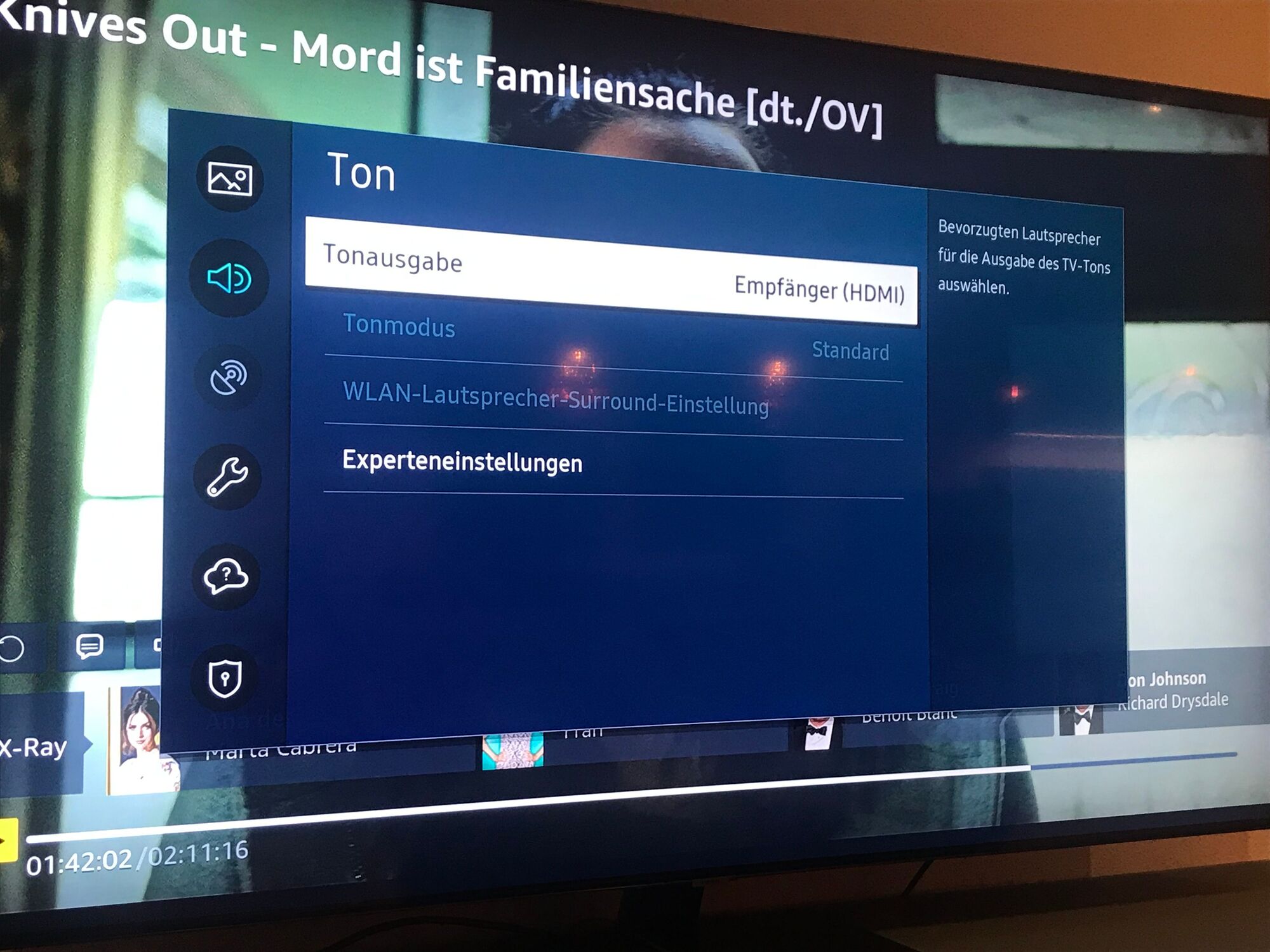

Hier noch ein paar Fotos von den Einstellungen (vielleicht hilft das weiter)
Den HDMI-eARC-Modus hab ich schon mal auf Auto gestellt, aber dabei knackt der Ton ständig, fällt aus usw.

Schalte mal den eARC HDMI Modus ein und stelle von AUTO direkt darunter auf PCM um und sag mir bescheid ob der Ton dann geht , wenn ja, hast du das selbe Problem wie ich mit meinem Q90T
