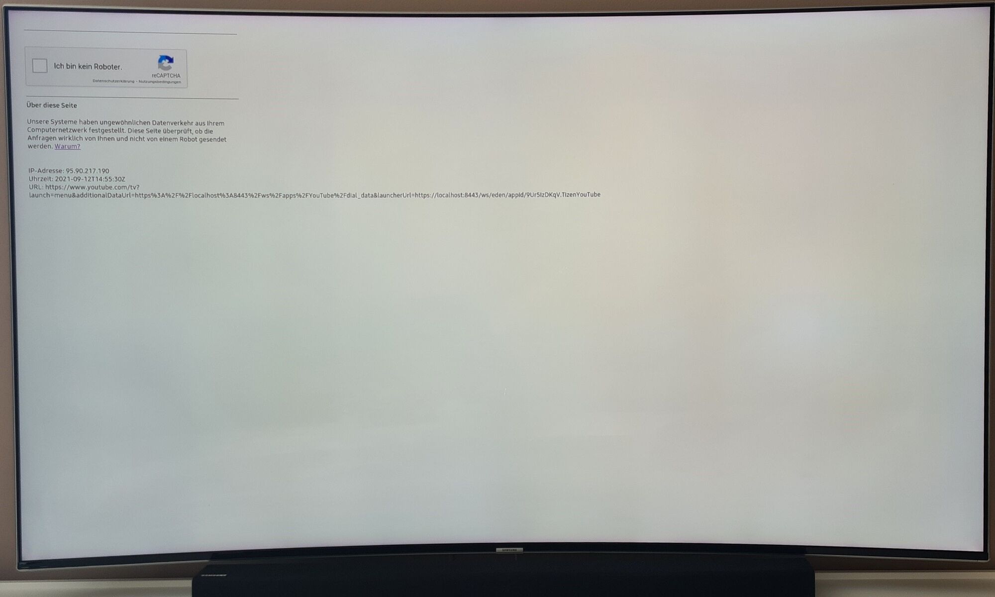

seit einiger Zeit (letzte 4 Wochen) treten bei der YouTube-App Probleme in Form eines weißen Bildschirms und einer Bestätigungsmeldung "Ich bin kein Roboter" auf. Leider kann ich nichts dagegen tun - die an den Fernseher angeschlossene Maus oder Tastatur funktioniert nicht, um dieses Feld auszufüllen. Erzwingen das Schließen der App, indem ich die Exit-Taste 5 Sekunden lang gedrückt halte, wird das Problem auch nicht beheben. Eine Neuinstallation der App hilft nicht, und auch das Trennen des Fernsehers von der Steckdose (um die Elektrostatik zu entladen) für mehr als 15 Minuten bringt keine Verbesserung. Der Fehler tritt sofort nach dem Starten der App auf (das YouTube-Logo wird nicht einmal angezeigt). Nur diese App (YouTube) hat ein solches Problem - alle anderen Apps laufen einwandfrei. Sie funktioniert dann manchmal wieder, wenn ich es nach ein paar Stunden versuche.

Ich habe mein erstes Problem gelöst, indem ich mich mit dem Google Chrome-Browser auf einem anderen Gerät (z. B. Computer) bei YouTube angemeldet habe. d.h. es war tatsächlich ein serverseitiges Problem von Google - Danke für die Tipp L: @Jules23! Die eingebaute TV-App wurde sofort geladen, nachdem ich mich am Computer eingeloggt hatte

Ich habe den MU8009, also so ziemlich das Schwestermodell, die gleiche Firmware 1290.3, die gleiche App-Version und ich hab keinerlei Probleme mit der App, außer das sich andauern der Untertitel einschaltet wenn man das Smartphone verbindet, aber das liegt wohl eher an Google als an der App. Echt schwer zu sagen, woran das alles bei dir liegt, ich kann mir eher vorstellen, dass es eher serverseitige Probleme sind als Probleme auf dem TV. Kannst du denn 4K als Qualität manuell auswählen?
Schau mal in der App unter Einstellungen -> App Version -> Version. Hast du die Version web_20210908_09_RC00 ?
Die App auf dem SmartTV scheint nur eine Art Container zu sein und Google spielt dann Updates für die App serverseitig ein

Mache ich gerne, wenn die App wieder funktioniert und sich endlich öffnet. *:winking-face:
