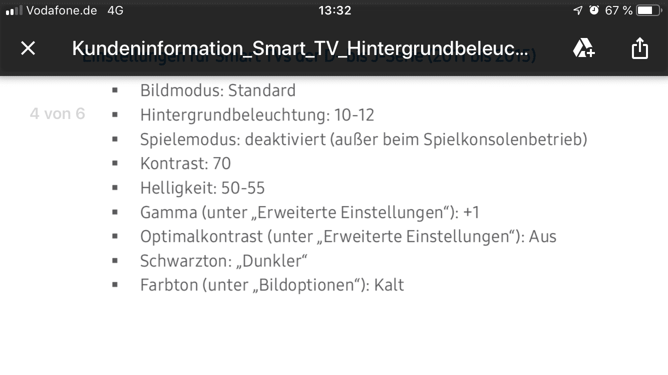

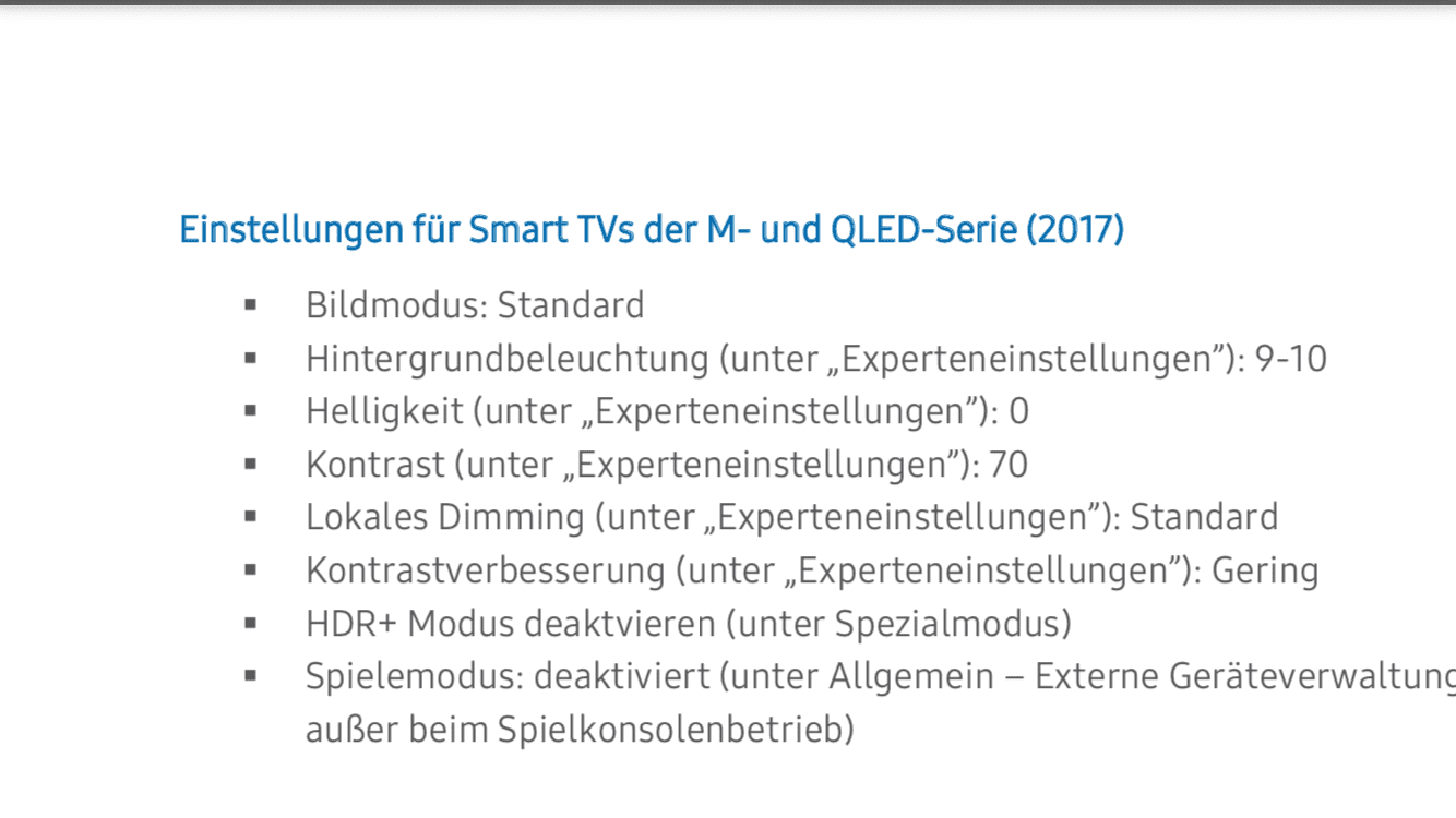

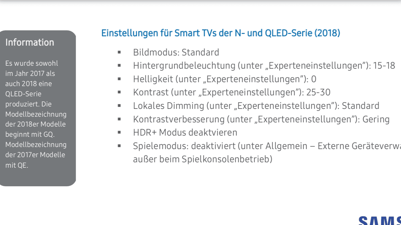

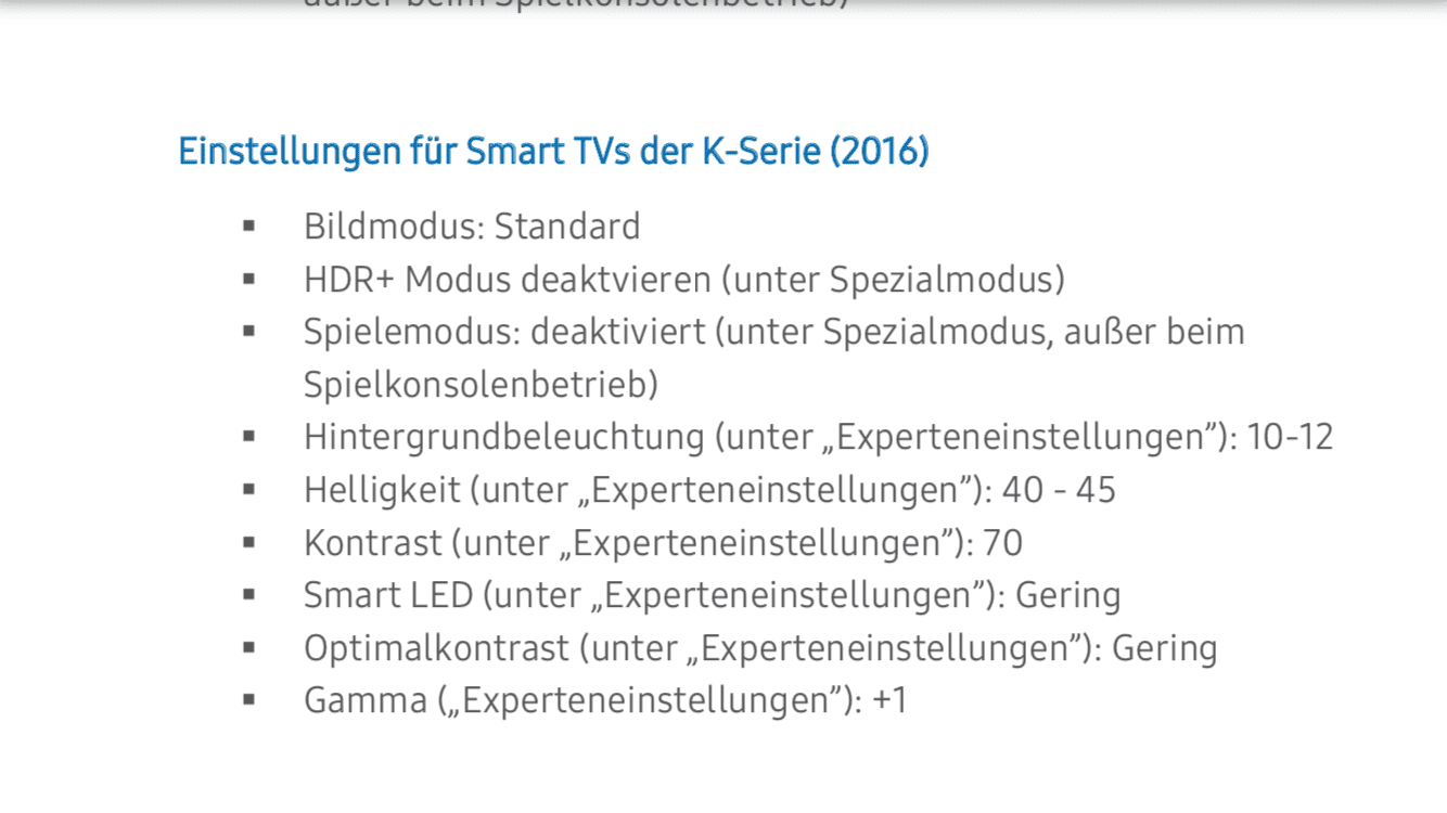

Hier sind die BILD Einstellungen der verschiedenen Serie :)
Ich hoffe das ich einigen damit weiter helfen kann bei ihrem Problem mit dem Bild.
Bei mir hat es geklappt.
Was ich wohl jetzt fest gestellt habe ist , dass einige Apps nicht ganz sauber laufen und es da auch gelegentlich zu kleinen rucklern kommt.
Lg
Ganz wichtig was in den Bildern nicht steht
sind die Auto Motion Funktionen.
Die müssen auf jeden Fall aus sein.

Richtig. Die von mir reingestellten Bilder sind zwar die von Samsung optimalen Bild Einstellungen aber ich denke auch das es jeder für sich entscheiden muss.
