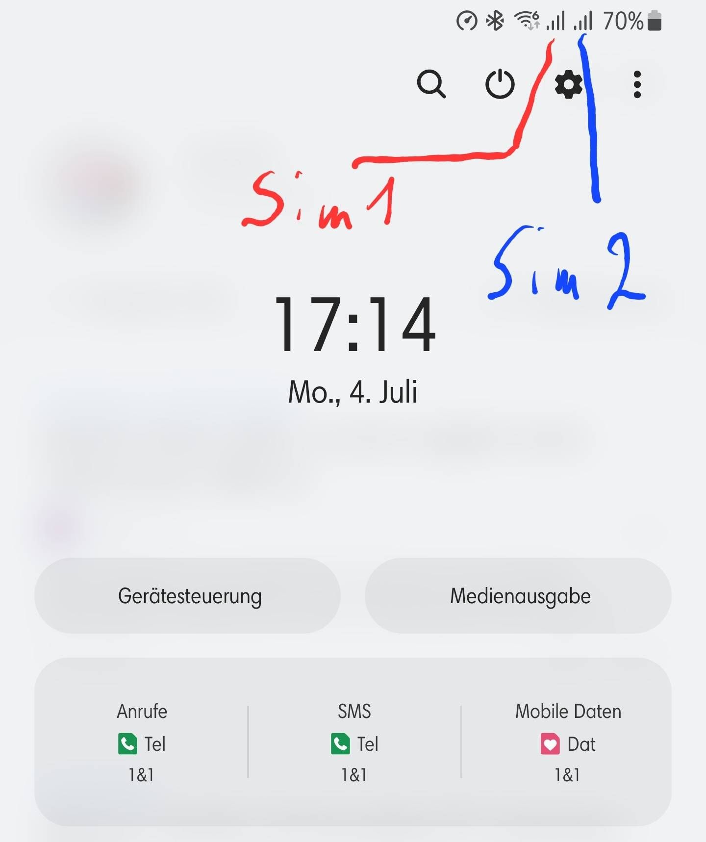

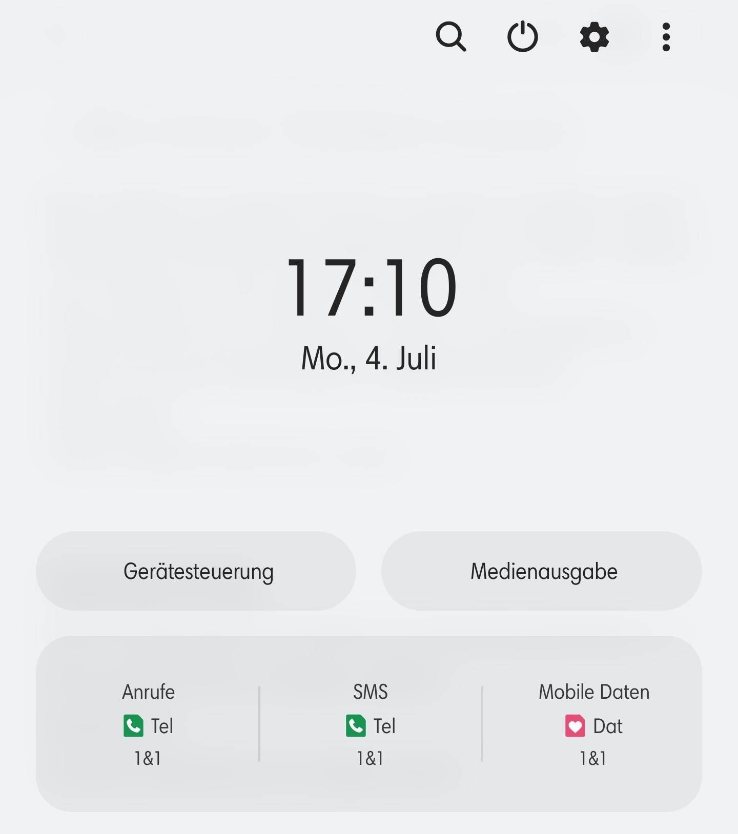

Man hat aber doch die Möglichkeit einzustellen was man machen will. Und bei mir klappt das auch. Hab zwar die Sim1 für Tel und die Sim 2 für Daten, hab aber bis jetzt keine Probleme das das nich geht. *1f914.png*
Auf dem 2ten Screenshot sieht man auch beide aktiven Sim-Karten.*1f914.png*☺️
