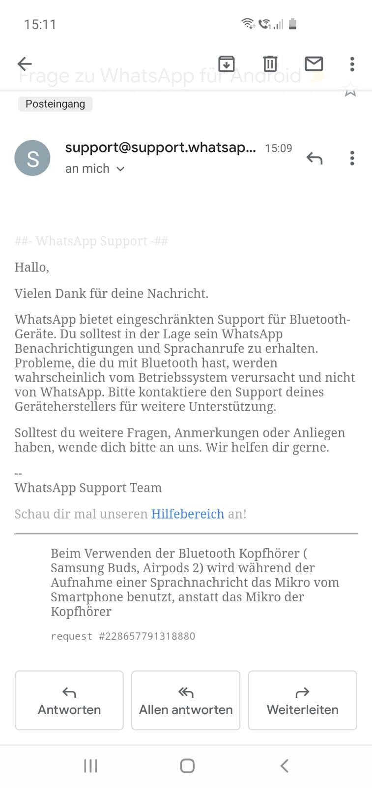

Also Whatsapp angeschrieben und gleich die Antwort erhalten..
