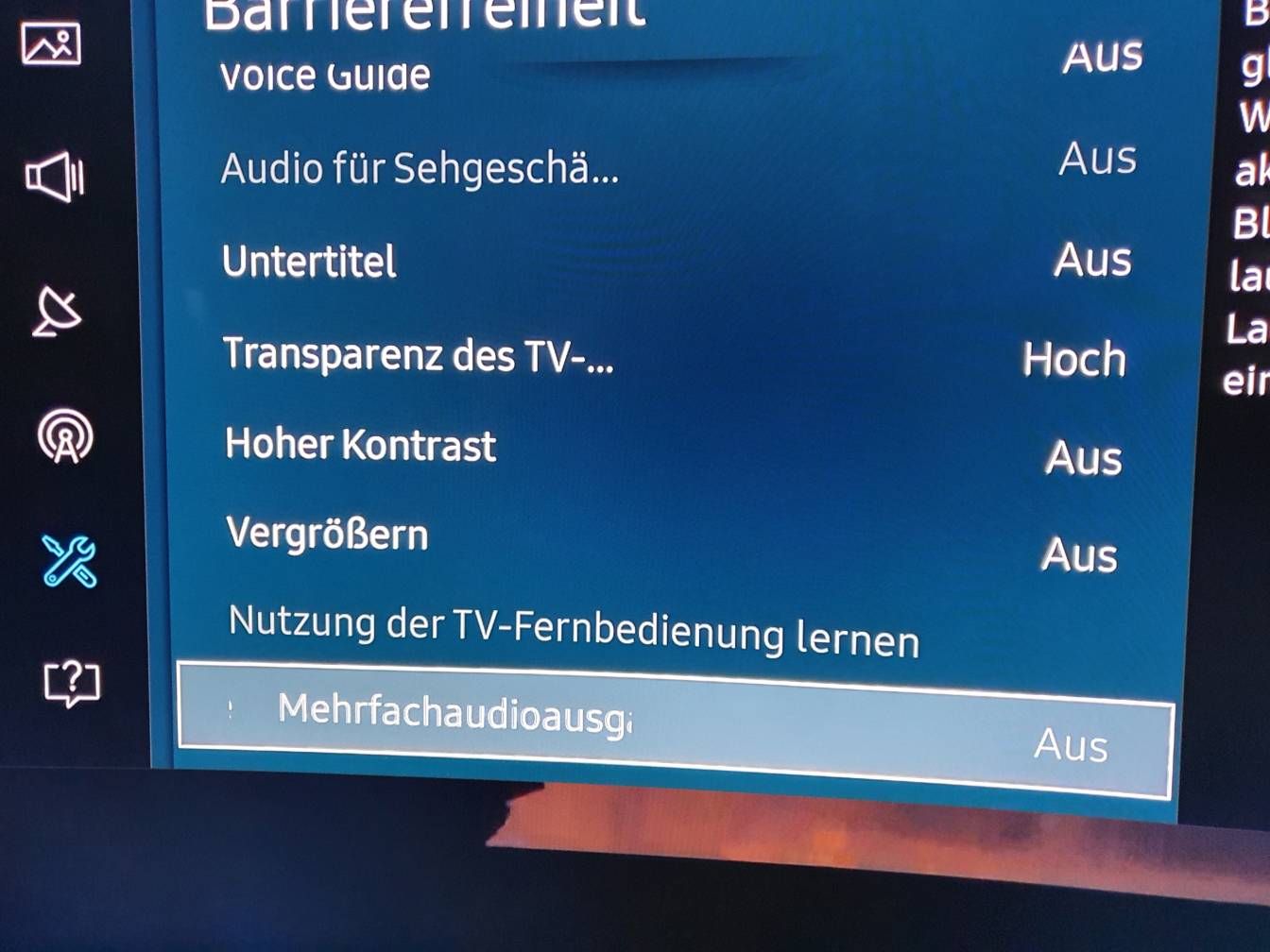

Besitze einen TV der M-Serie. Habe mir eine Sonos Soundbar zugelegt. Funktioniert wunderbar.
Nur kann ich jetzt meine BT Kopfhörer nicht mehr benutzen. Diese verbinden sich zwar aber die Tonausgabe springt immer wieder zur Soundbar.
Habe hier in der Community gelesen, dass man bei Barrierefreiheit die Mehrfachaudioausgabe aktivieren soll.
Problem: Die ist grau hinterlegt und nicht anwählbar!
Frage: kommt man da irgendwie dran, ohne den TV auf die Werkseinstellung zurück zusetzen?
Danke schon mal für Eure Hilfe vorab.....

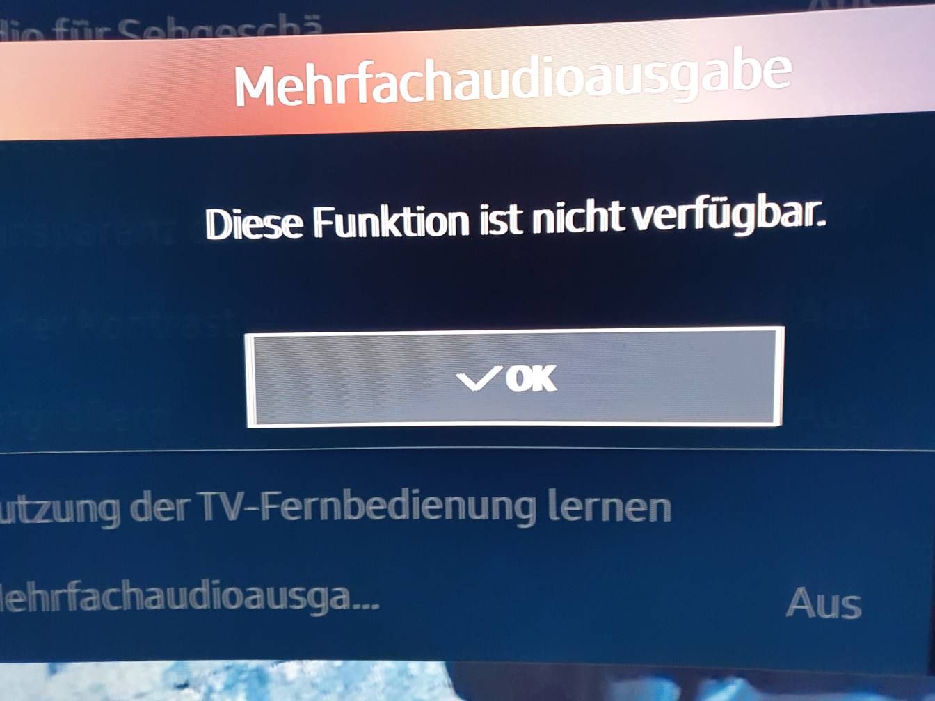

Ja, das ist genau so. - Sieht es bei Dir entsprechend aus (Bild rechts)? Wenn man dann 'draufklickt', erscheint die Info (Bild links).
Ja, genauso ist es!
Ach Mann. Das ist ja doof. Dann bleibt nur die Notlösung die Sonos über eine Alexa-Steckdose an- und auszuschalten.
Aber vielen Dank für deine Hilfe!
Leider gibt es dann keine Lösung über den Fernseher. Sehr bedauerlich.
Gerne. Ja, das Gerät kann dies leider nicht. - Du darfst bitte den Beitrag via den 3 Punkten neben der Antwort als gelöst markieren, merci.
