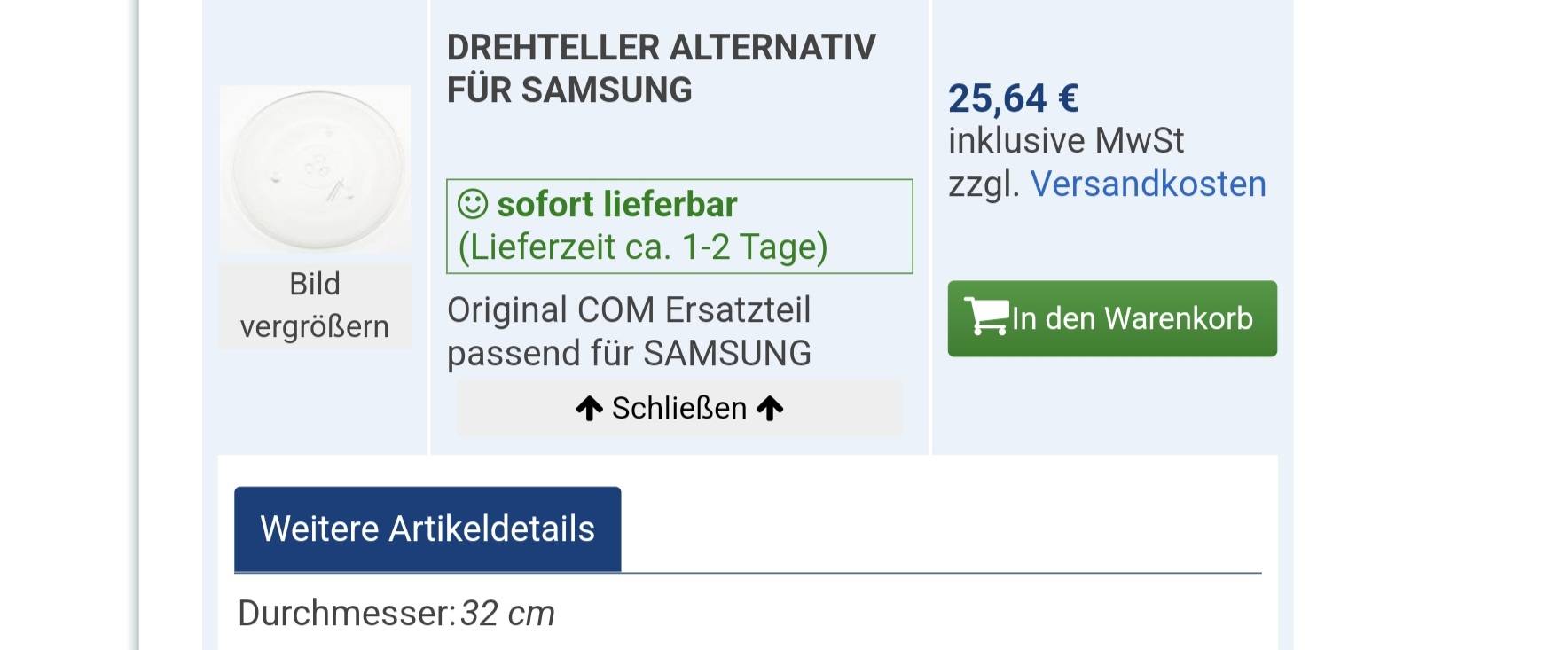

    Hier wäre noch ein Link .
    https://www.ersatzteile-24.com/SAMSUNG/SAMSUNG_MC2BM6055CKEG/0000.html?searchModellNr=MC2BM6055CK%2F...
    Steht zwar 32 cm ,genau wäre es ja 31,8 cm , denke mal die haben es aufgerundet.
