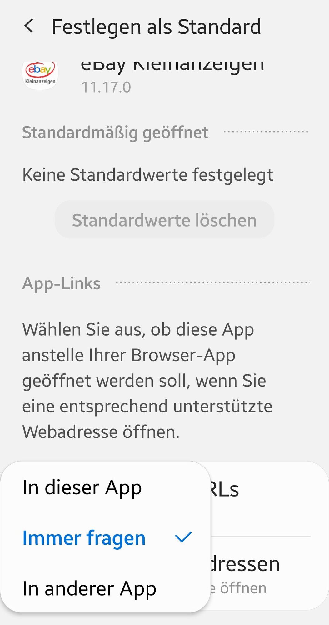

Hallo Community,ich möchte Links aus Mails und Benachrichtigungen in den zugehörigen Apps öffnen und nicht im Browser. Das hat auch schon funktioniert, das hat sich aber ohne mein Zutun geändert. Wenn ich also eine Mail von MediaMarkt mit einem Link bekomme und ich den Link klicke, soll sich auch die MediaMarkt App öffnen. Wer weiss Rat? Gelöst! L: Gehe zu Lösung.

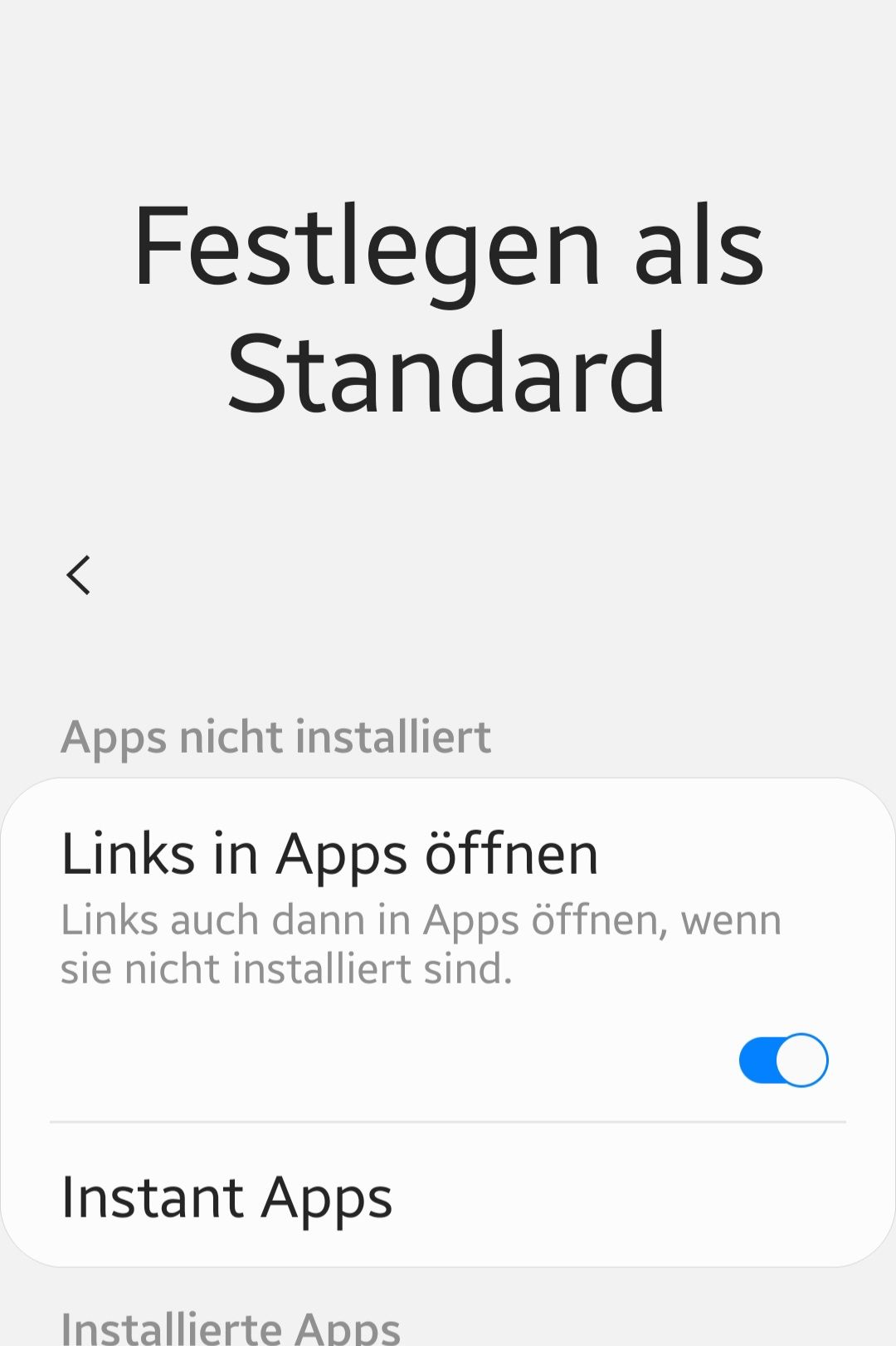

Eigentlich fragt das System Dich einmal, welchen Standardrhytmus es machen soll.
Gehe
Einstellungen.
Apps.
Drei Punkte klicken.
Standard Apps.
Links öffnen, steht ganz unten dort.
Genau dort erlaube es,was Du gerne möchtest.
Nachtrag:
Wenn Du auf dieser Seite bist, sollte er Dir die Apps dort anzeigen.
Wir nehmen als Beispiel mal Ebay Kleinanzeigen.
Tippe auf Ebay Kleinanzeigen.
Suche dort
 Hier genau passt Du es an.

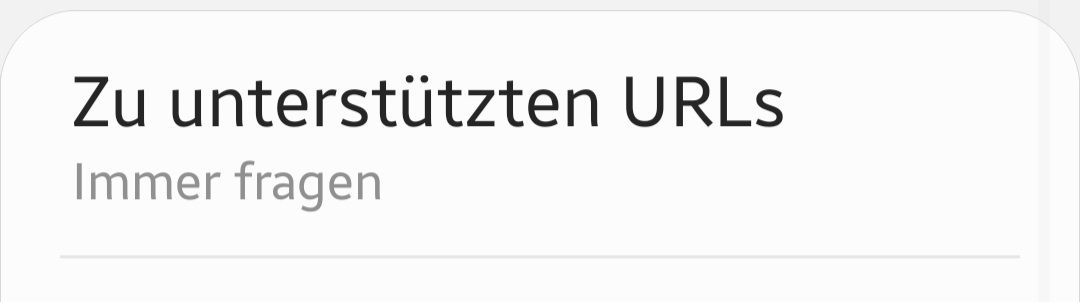

Bei mir wäre jetzt zum Beispiel, " immer fragen " eingestellt, das kann man natürlich auch ändern.
Du musst dort jeweils drauf tippen und es dann erlauben lassen.
Genau diese Einstellung habe ich bei der ebay App eingestellt und der Link öffnet sich immer im Samsung Browser. Da müsste ich mich dann jedesmal einloggen usw. Ich möchte aber, dass die App geöffnet wird.

Hallo L: @rth, da es hier um Apps und Dienste geht, habe ich deine Anfrage in den entsprechenden Bereich verschoben. Konntest du den Tipp von ErdbeerSchrippe denn schon ausprobieren?

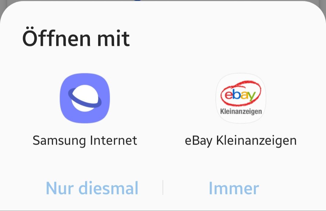

Hallo ErdbeerSchrippe, vielen Dank für Deine Tipps. Ich hatte als Standard "Immer in dieser App" gewählt. Dann habe ich es auf "Immer fragen" geändert und beim öffnen "Immer" gewählt. Das hat dann funktioniert.
Vielen Dank nochmals. *1f64c.png*
