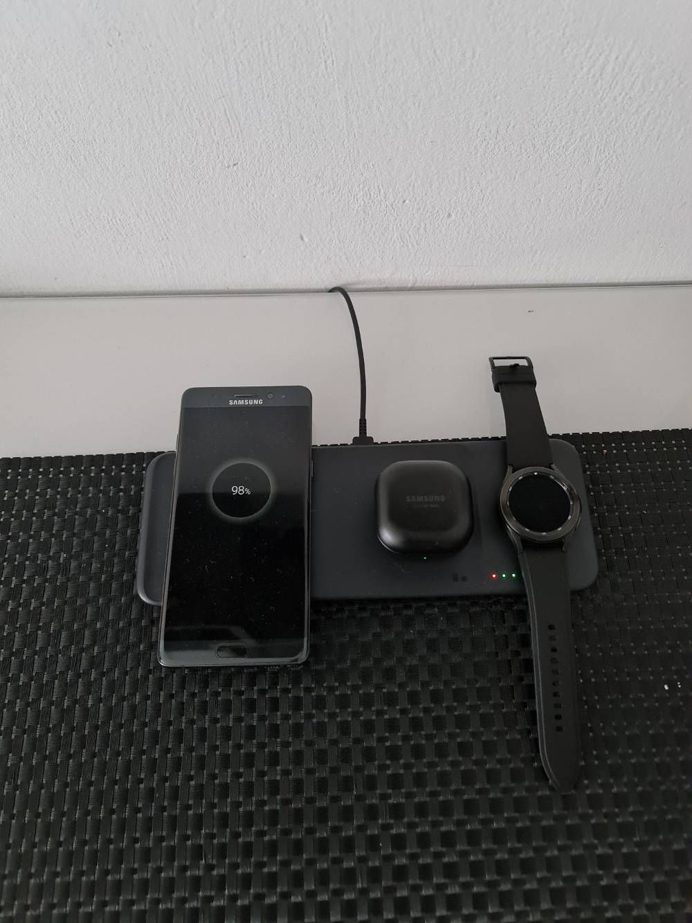

Hallo Zusammen, Weiß einer von euch, ob ich die Galaxy Watch 4 mit dem Samsung Wireless Charger Trio Pad EP-P6300 laden kann?Auf der Samsung Hompage steht "Nur kompatibel mit folgenden Smartwatches: Galaxy Watch3, Galaxy Watch Active2 und Galaxy Watch Active".Vielleicht würde ja nur die Produktbeschreibung nicht geupdated. Liebe Grüße
Wireless Charger Trio | Samsung Deutschland
Ja, die hat den gleichen Lader wie die Active 2, Active und Watch 3.
Die Produktbeschreibungen werden leider nicht angepasst wenn neue Modelle erscheinen.
Mit dem funktioniert es...
Wenn Du die 3 Lademöglichkeiten nicht wirklich benötigst solltest Du lieber einen Duallader nehmen, die Laden das Smartphone mit 12 Watt, der Triple Lader nur mit 9 Watt. Dort werden die möglichen 15 Watt auf die verschiedenen Lademöglichkeiten aufgeteilt.
Der Trippellader ist zur Zeit recht günstig zu haben *1f605.png*
Ich weiß, ich habe den älteren Duallader zur Active 2 dazu bekommen. Der kostet inzwischen knapp unter 100 Euro, warum auch immer. Ist bei dem Triple Lader ein vernünftiges Netzteil dabei, z.B. das mit 25 Watt? Habe gerade geschaut, ist es.
Du musst aufpassen, bei den Angeboten um die 40 Euro ist nur das USB Kabel dabei.
Zumindest bist Du da mit normalen Netzteilen gut unterwegs, bei meinem Duallader passt nur das mitgelieferte Netzteil. Mit allen anderen die ich ausprobiert habe blinkt die nur und verweigert die Arbeit :think:
Ist mir jetzt auch beim Note Package fürs Fold passiert, ich habe auch das ohne Adapter erwischt. Das andere wäre nur 5 Euro teurer gewesen. Wir haben aber inzwischen ohne Ende USB C Ladeadapter, deswegen ist das kein Beinbruch.
Im Normalfall sollte dies funktionieren. Ich selbst benutze den Wireless Trio Charger.
