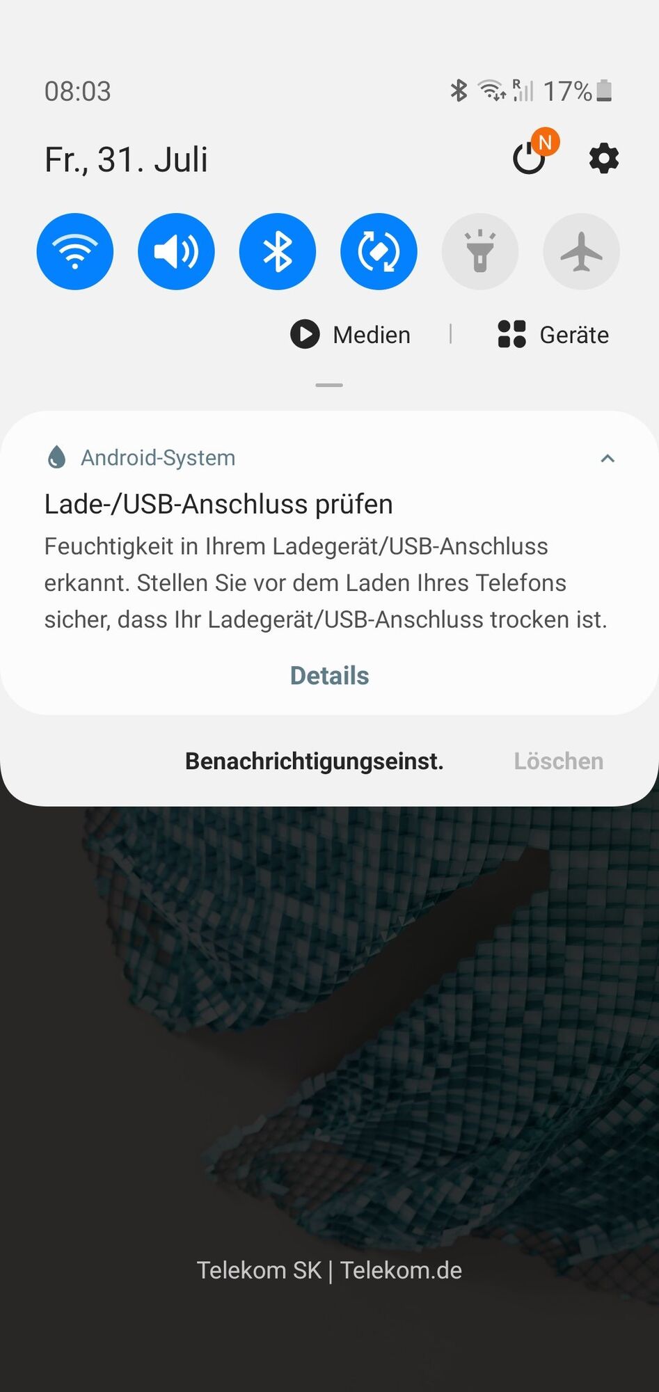

Hallo, nach dem Systemupdate ist die Meldung 'Feuchtigkeit im Ladeanschluss erkannt' obwohl Smartphone überhaupt nicht im Kontakt mit Wasser war. Dies verschwindet nicht weder nach schütteln, mit einem Fön trocknen, noch nach Neustart des Handys.Ich kann mein Handy nicht aufladen. Kennt jemand dieses Problem? Vielen Dank
du kannst bei systemanwendungen die app ,,USB-Settings,, reseten also Daten löschen und chache leeren keine Sorge es geht nichts verloren

Einstellungen》Apps》3 Punkte》Systemanwendungen Anzeigen》USBSettings》Speicher》Daten Löschen

Oder ist es jetzt dort wo Du gerade bist, die Luftfeuchtigkeit zu hoch?
Hast Du eventuell im Badezimmer es mitgenommen und es ist durch die Luftfeuchtigkeit passiert?
Luftfeuchtigkeit könnte sein aber ist sehr unwahrscheinlich.
Der Sensor im Port reagiert nur auf richtiges Wasser also Tröpfchen etc. oder manchmal bei Fehlern auch auf Staub o.ä.
Bis jetzt noch nie bei Feuchtigkeit gehabt aber kann ich jetzt auch nicht beurteilen wie es beim Betroffenen aussieht ‍*2642.png*
Kann der Sensor auch schlichtweg kaputt sein, oder ohne Grund "Wasser" dedektieren?
Wo genau sitzt der Sensor, oder was macht der? Misst der den Kriechstrom zwischen zwei Kontakten?
