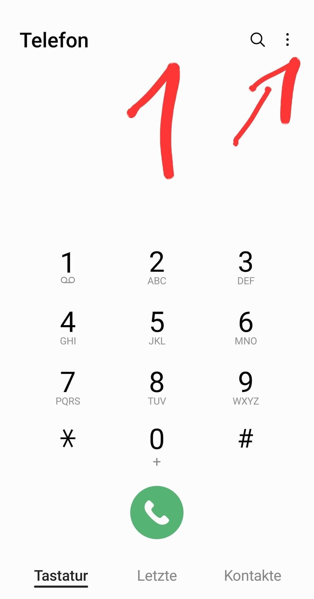

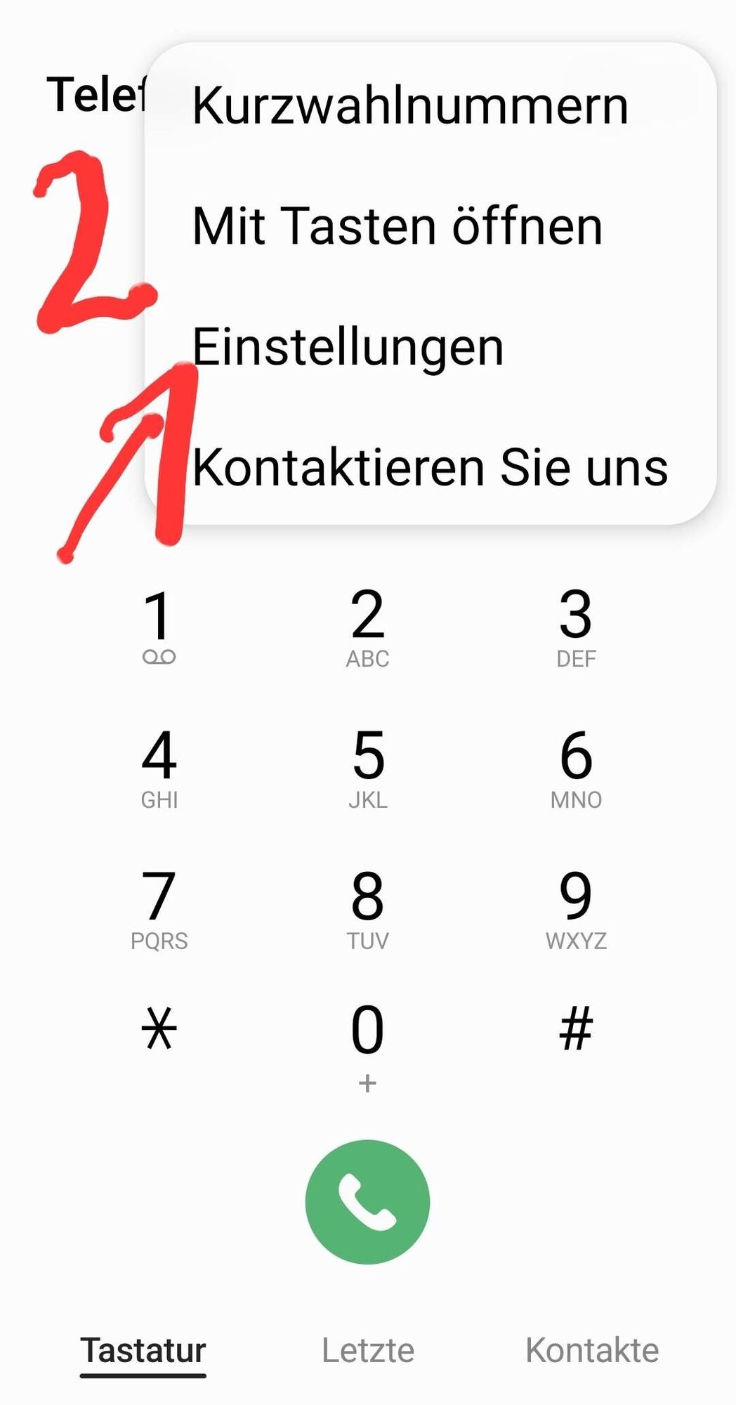

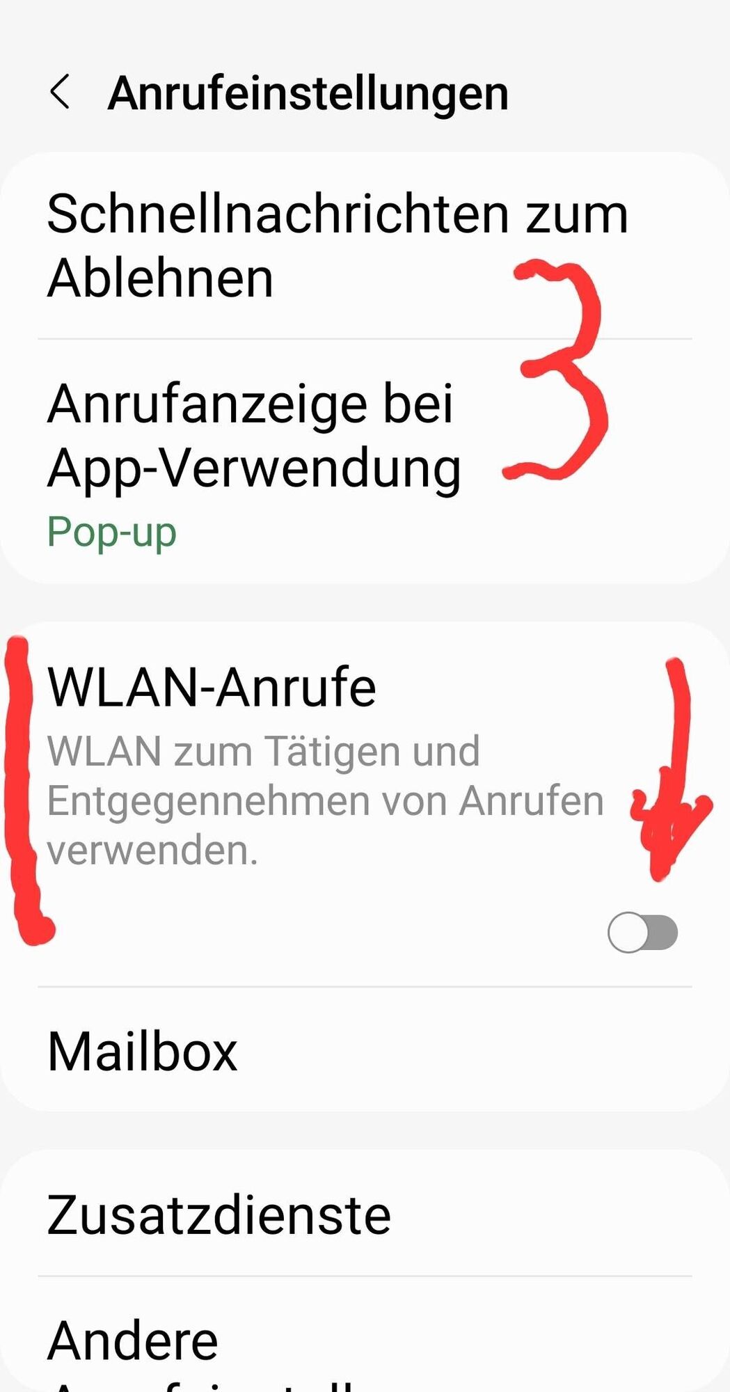

Gehe mal Telefon App, drei Punkte tippen, was ist da erlaubt?
