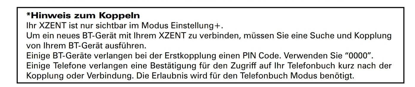

Wenn ich das richtig verstehe kannst du das Autoradio nur finden wenn du bei EINSTELLUNG + bist.
Genau, so habe ich das alte s9 gelöscht und so wollte ich das s 20 anmelden.
Bin dann am s20 zu Bluetooth Suche- aber ich bekomme immer die Meldung: keine Geräte gefunden.
