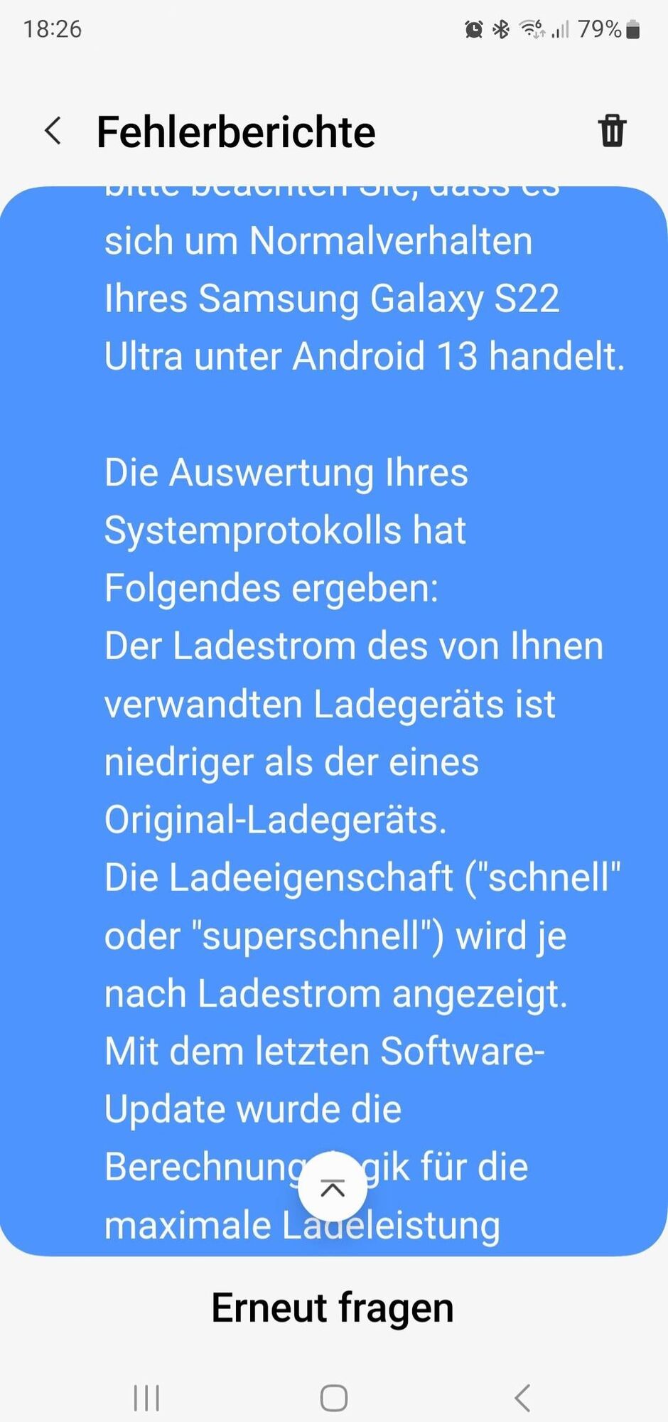

Seit dem Update auf Android13 funktioniert das Superschnellladen bei meinem S22 Ultra nicht mehr*1f62a.png* hatte bereits ein Fehlerbericht an Samsung geschickt, die Antwort seitens Samsung ist für mich sehr widersprüchlich, auf der einen Seite soll es so sein unter A13 auf der anderen Seite wird geschrieben das es mit drittanbieter Zubehör zu fehlverhalten beim Laden kommen kann‍*2640.png* verwende ausschließlich Original Samsung Zubehör, der 45W ladeadapter vom Galaxy Book2 läd auch nicht Superschnell beim S22U, hat sonst noch wer dieses Verhalten bei sich entdeckt ??? Habe nur von S20 Besitzer/in gelesen

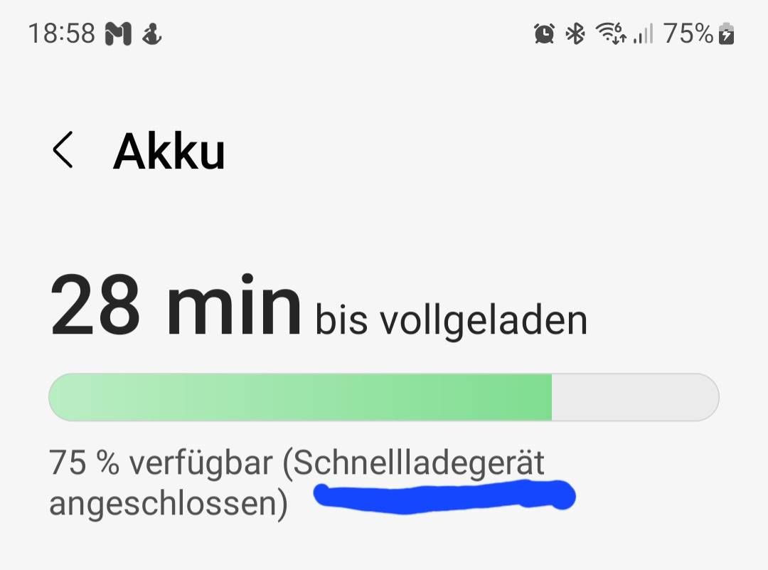

Wenn man es lädt, ist doch ein grüner Ladekreis ?
In diesem grünen Ladekreis sind dann 2 Blitze?
Er zeigt es nur noch beim einstecken an und es verschwindet dann.
Oder ist es die Ladezeit von... ?
Bei mir hat irgendwann ein lsdegerät auch gesagt das es nicht mehr superschnell lädt. Der Ladestrom war aber wie superschnelladen. Lädt es überhaupt Gleichschnell ?
Wird nur noch schnellladen angezeigt und lädt auch langsamer, laut dem Fehlerprotokoll lädt es halt auch langsamer
Der ladekreis geht nach dem anstecken wieder weg und dann steht da schnellladen und halt die Zeit die es braucht bis voll aber eben kein Superschnellladen mehr stand vorher immer da

Laut dem Fehlerprotokoll lädt mein S22 Ultra langsamer als für Samsung Original Zubehör vorgesehene Leistung, es lädt auch langsamer als mit dem Superschnellladen
