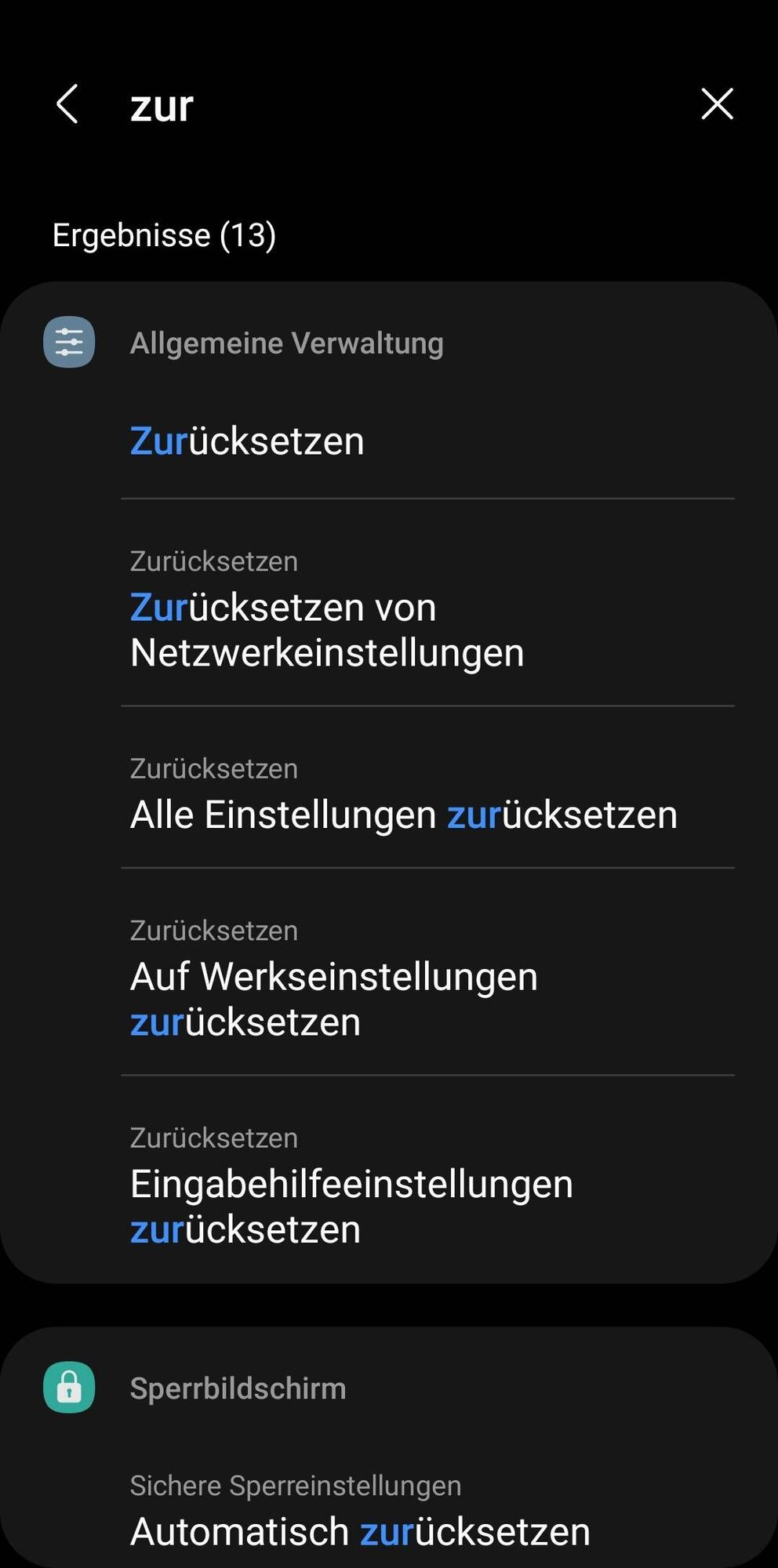

Vielleicht hilft ja auch das Zurücksetzen der Netzwerkeinstellungen, danach muss allerdings Bluetooth und WLAN neu verbunden werden. In Einstellungen oben zurück eingeben, dann taucht das wie im Screenshot auf. Dort dann den Menüpunkt auswählen und das Zurücksetzen durchführen.
