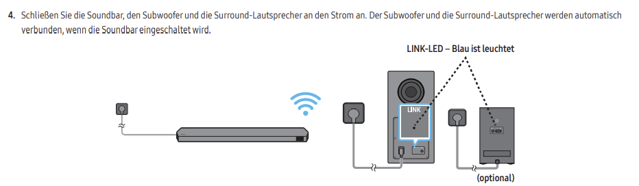

Die beiden Rear-Speaker verbinden sich automatisch kabellos mit der Soundbar und können gar nicht per Kabel irgendwo angeschlossen werden.
Hier das Bild dazu aus dem Handbuch:
Zum selbst nachlesen ist das Handbuch hier zu finden: 9.1.4-Kanal Soundbar HW-Q935B (2022) | Samsung Service DE.
