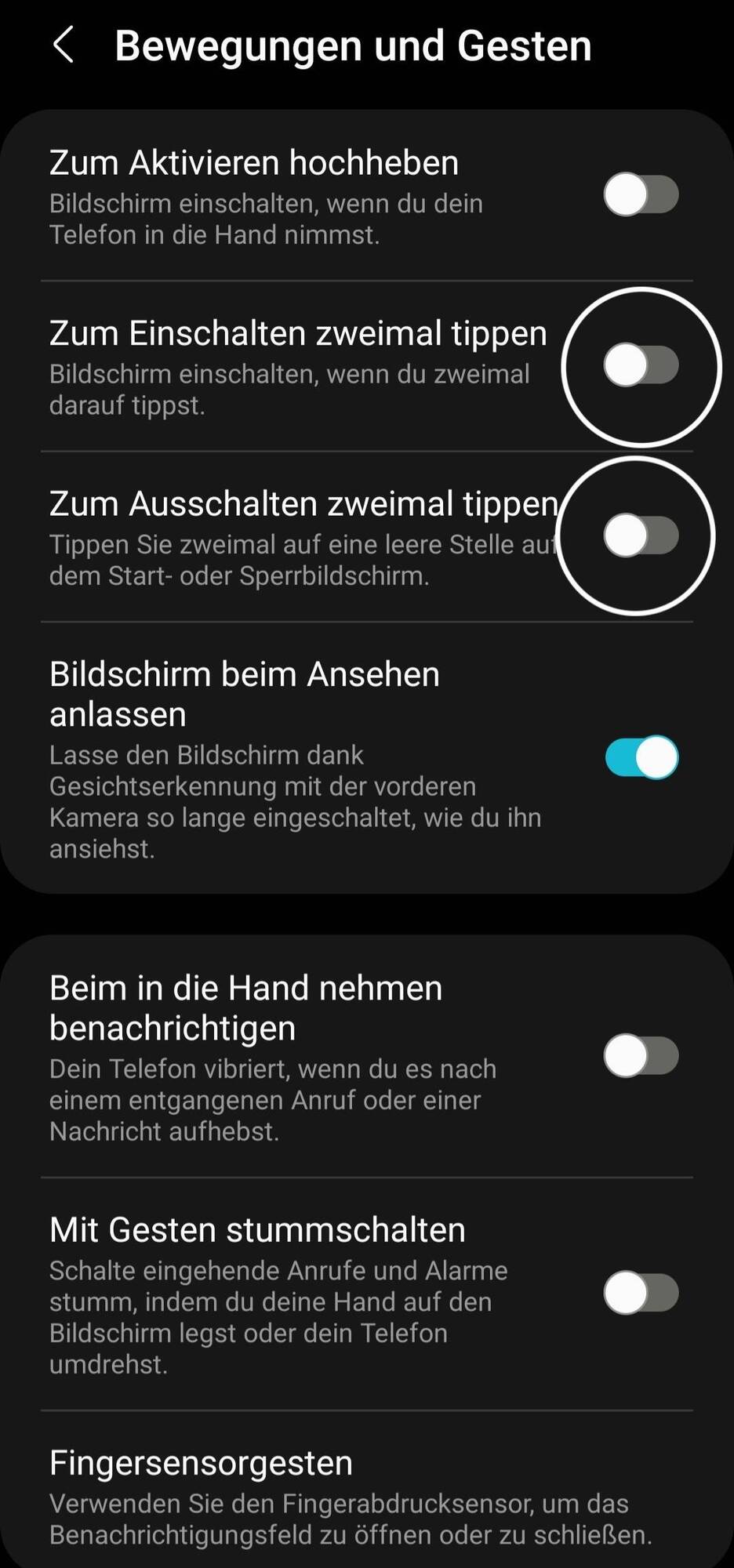

Ich habe das gleiche Problem und bin total genervt. Das Flip4 hat noch mehr Funktionen auf dem Außendisplay. Das werde ich mir auf keinen Fall kaufen
Ich hatte das selbe Problem.
Ich habe unter Einstellungen Bewegungen und Gesten das zwei mal tippen zum einschalten, aus gestellt.
(Ich nutze so oder so nur den seitlich Knopf um das Frontdisplay zu aktivieren)
Find das Gerät echt klasse, allerdings war das nen grosser Kritikpunkt der mich mega unzufrieden gemacht hat.
