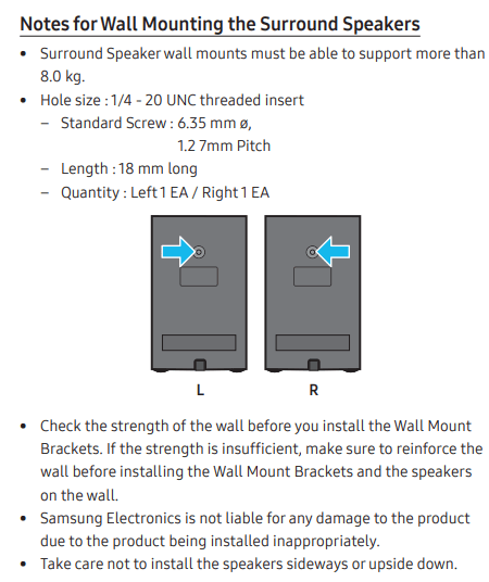

Kann ich die hinteren Lautsprecher einer Q935 Soundbar an einer Schraube hängen?
r.
die hinteren Lautsprecher meiner Q935 Soundbar haben auf der Rückseite eine Fassung für eine 1/4 UNC Schraube. Hält die Fassung das Gewicht der Lautsprecher aus, wenn sie nur an dieser Schraube hängen? Oder ist die Fassung lediglich zum Fixieren gedacht?

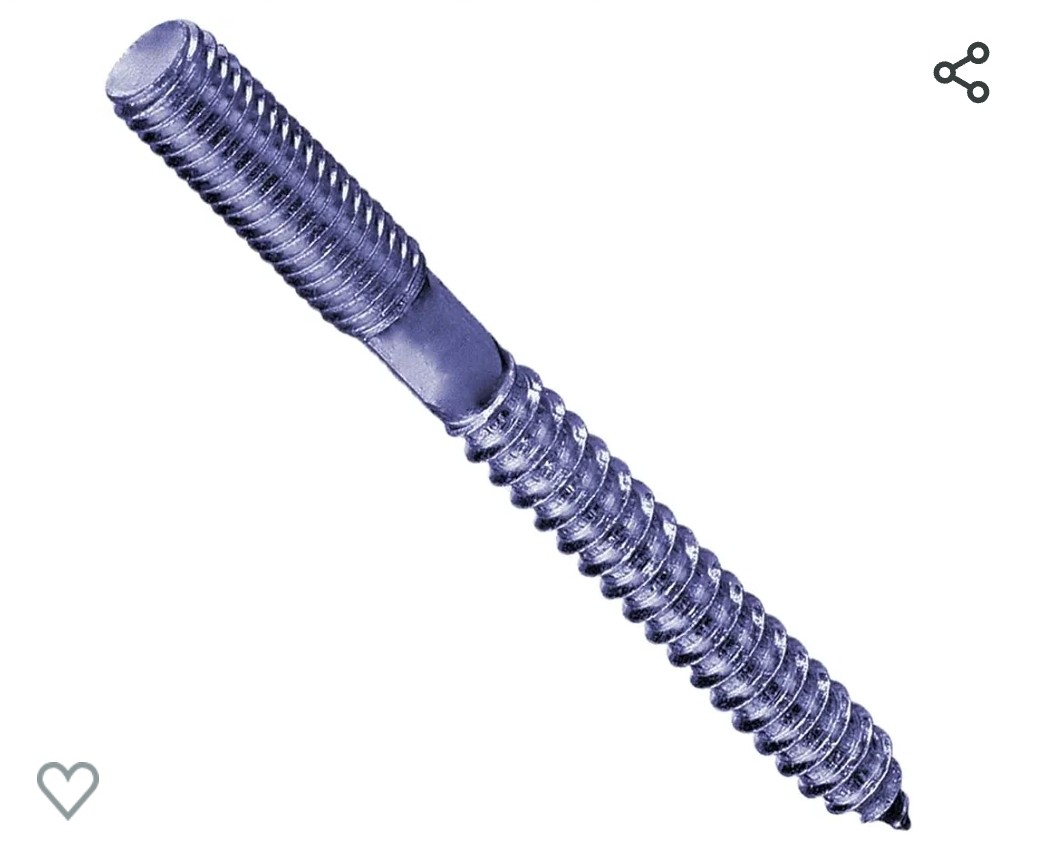

Ja, es ist die Wand gemeint, die bis zu 8 Kilo Gewicht vertragen muss. Wo bzw. mit welchem Gegenstück willst Du sie denn einhängen, war da kein Montagematerial dabei?
Willkommen in der Community *m:1f91d.png*
Hallo und herzlich willkommen. Ja du kannst in deinem baumarkt in deiner Nähe, schraub stifte kaufen mit einem metrischen gewinde die im Lautsprecher sind und dem groben gewinde für in die Wand mit Dübel, aufhängen. Dazu musst du sie halt im Uhrzeiger Sinn soweit rein drehen wie es dir passt und gefällt. Aber ja es ist möglich.
Viel Erfolg *m:1f44b.png*
Nur dass Du im Baumarkt sehr wahrscheinlich keine Schraube mir diesem Maß finden wirst. Das von Samsung gefräste Loch ist ein US-Format und wird weder bei Bauhaus noch bei OBI geführt. Ich habe die Schrauben online bei Zollshop gekauft. Wurde hier in der Community ebenfalls empfohlen und beschrieben. Ob du da auch Stockschrauben wie von Isi78 beschrieben findest, da musst Du mal suchen. Viel Erfolg!
Ja stimmt, entschuldige bitte hab vergessen das es Zoll Maß ist und nicht metrisch wie bei uns.
Aber ich habe beim Schlosser und Schraubenladen im Ort sowas immer kaufen können. Hab aus der Gewohnheit her direkt geantwortet und das nicht bedacht. Danke für den edit.
*m:1f44c.png*
